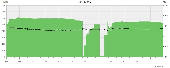

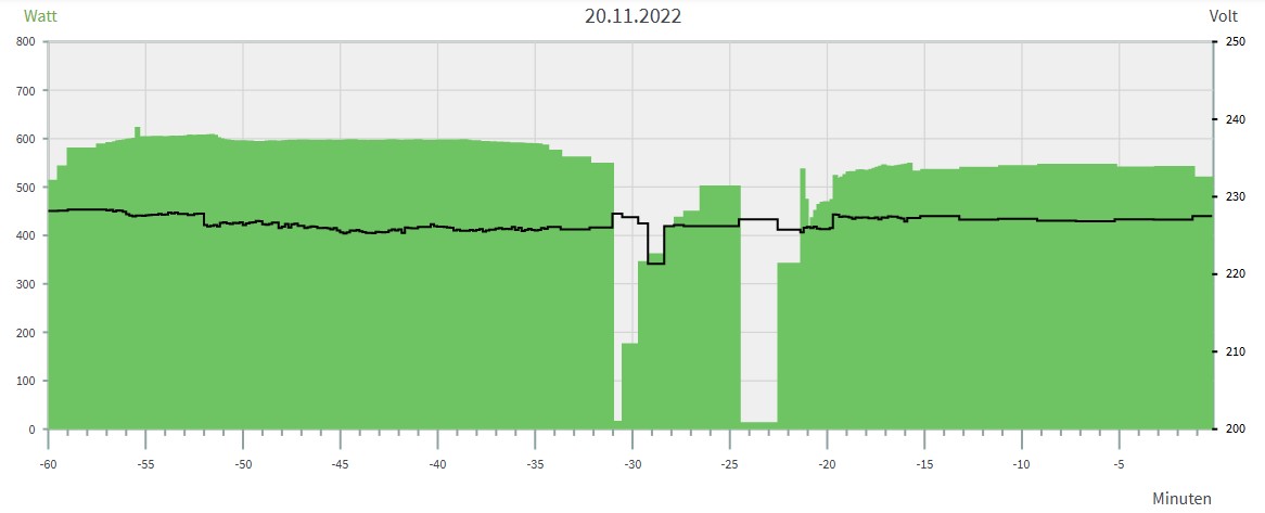

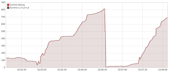

Die Mitsubishi SRC20 zischt und rauscht beim Abtauen etwas am Innengerät. Neue Geräusche, die ich noch nicht kannte. Lüfter Innen ist aus, Wärmetauscher innen wird kalt, Leistung geht von 500 bis 1000 Watt hoch, Außenlüfter ist aus, Kompressor läuft natürlich. Man kann schön beobachten, wie sich das Eis draußen auflöst. Dann wird ohne Kompressor nochmal 1-2 Minuten ordentlich Luft durchs Außengerät gezogen, um den Wärmetauscher zu trocknen. Dann gehts mit dem Heizen weiter.

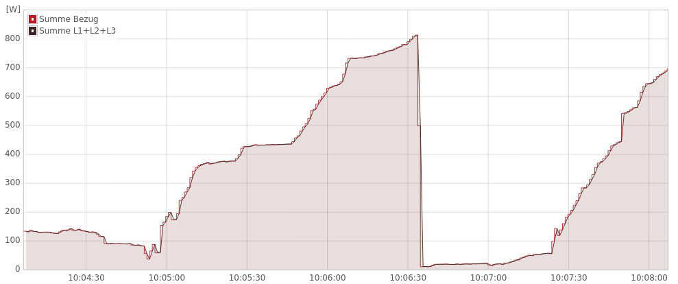

TCL 9000 (noch XA21 mit Rechi Kompressor)
Moduliert zwischen 200 Watt und 1200 Watt.
Beim Abtauen gestern gingen Ventilator Innengerät und Außengerät aus, Kompressor läuft dann mit ca. 450 Watt Verbrauch, 4-Wege-Ventil auf Kühlmodus, und taut ab. Nach 4 Minuten ist der Spuk vorbei.
Ah ja, genau so hatte ich das erwartet.
Das 4-Wege-Ventil schaltet um, der Kompressor läuft. So wird innen gekühlt und außen geheizt. Das Zischen am Innengerät kommt daher, dass dieses kurzzeitig zum Verdampfer wird. Entsprechend kühlt sich die Inneneinheit dann ab. Wenn der Temperatursensor am äußeren Wärmetauscher (eigentlich Verdampfer, beim Abtauen aber kurzzeitig Kondensator) eine Temperatur deutlich über 0°C meldet, dann ist das Eis offensichtlich abgeschmolzen und es wird das Gebläse angeworfen, um Schmelzwasser/Feuchtigkeit wegzublasen. Das gibt oft eine deutlich sichtbare Dampfwolke.

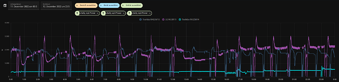

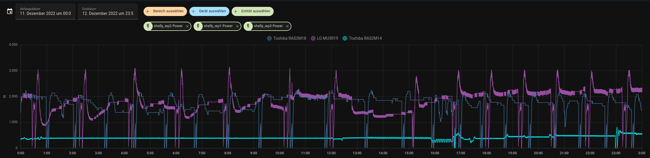

@freak etwas spät aber hier nochmal ein Beispiel, ich zähle etwa 37 Abtauvorgänge für meine 3 Anlagen in 24h.
[-4°C mittlere Temperatur, sehr hohe Luftfeuchtigkeit.]
Toshiba RAS-3M18U2AVG-E mit etwa 80% Last.
LG MU3R19 mit ca. 90% Last.
Toshiba RAS-2M14U2AVG-E mit etwa 50% Last.

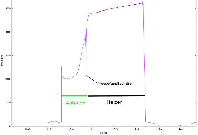

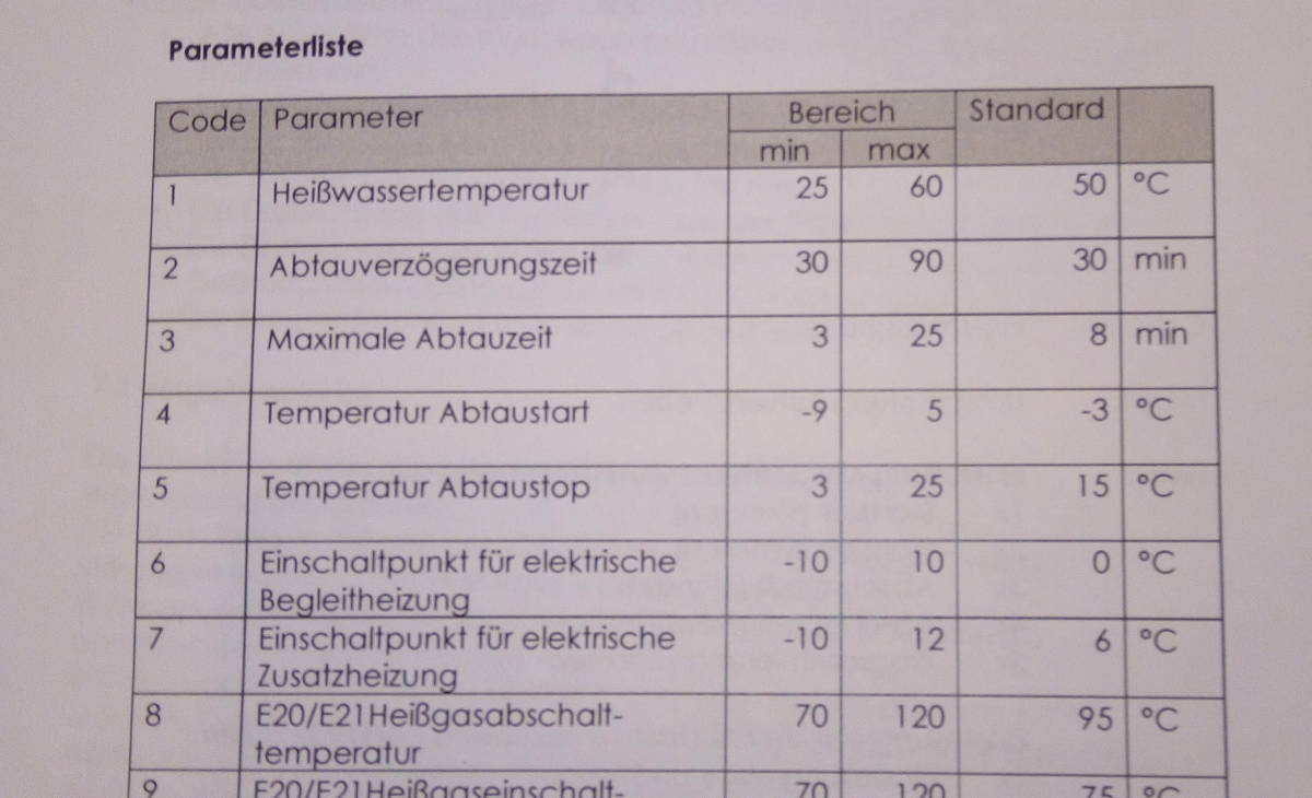

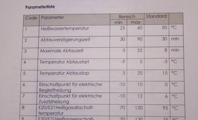

Ich bin gerade dabei, das Abtauverhalten einer "großen" Lust-Wasser-Wärmepumpe zu reverse engineeren. Ist eine richtig dicke Maschine mit so um die 16 kW Nennwärmeleistung, deren 3-phasiger Kompressor um die 5 kW an Leistung zieht. Rein Relais-gesteuert, kein Inverter, mechanisches Expansionsventil. Sobald sich die Temperaturen dem Gefrierpunkt nähern, bildet sich gelegentlich Eis am Verdampfer.
Bei der Steuerung lassen sich ein paar Abtau-Parameter einstellen, siehe Auszug aus der Bedienungsanleitung. Aktuell steht der Abtaubeginn bei -1°C und die Abtauverzögerungszeit bei 90 min. Was genau das bedeutet, ist aber nicht erklärt. Klarer Fall, das muss man über eine Leistungsmessung selbst herausfinden. Unten die Ergebnisse.

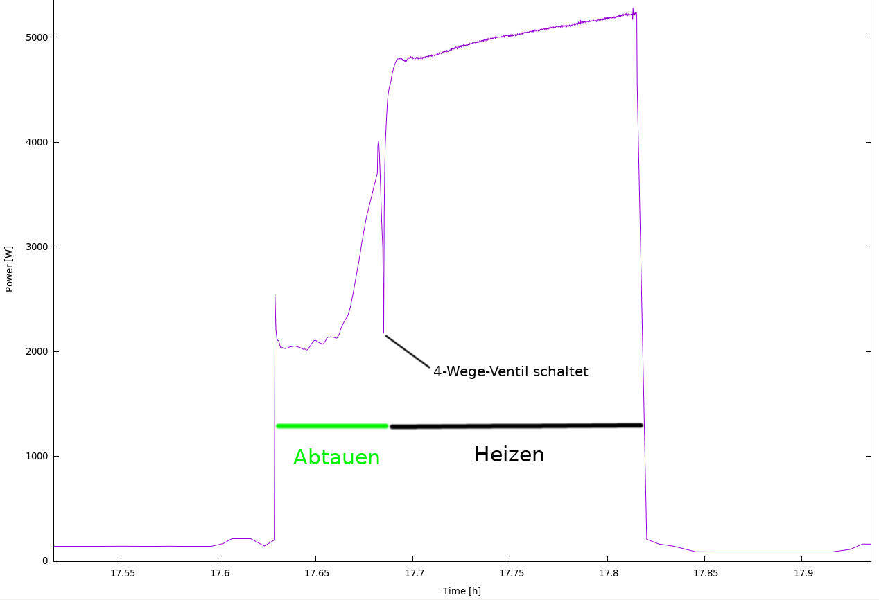

Ich habe mal einen Abtauzyklus in Nahaufnahme herausgegriffen. Im Abtaubetrieb zieht der Kompressor erst mal nur so um die 2 kW. Es baut sich kein allzu großer Druck auf, weil es draußen ja erst mal kalt ist. Nach einigen Minuten (Skala ist in Stunden) gegen Ende des Abtauzyklus, wenn die Außeneinheit warm geworden ist, sind es dann an die 4 kW. Dann schaltet das 4-Wege-Ventil um und die Wärmepumpe arbeitet im Heizbetrieb. So weit, so gut.

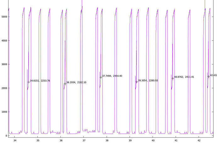

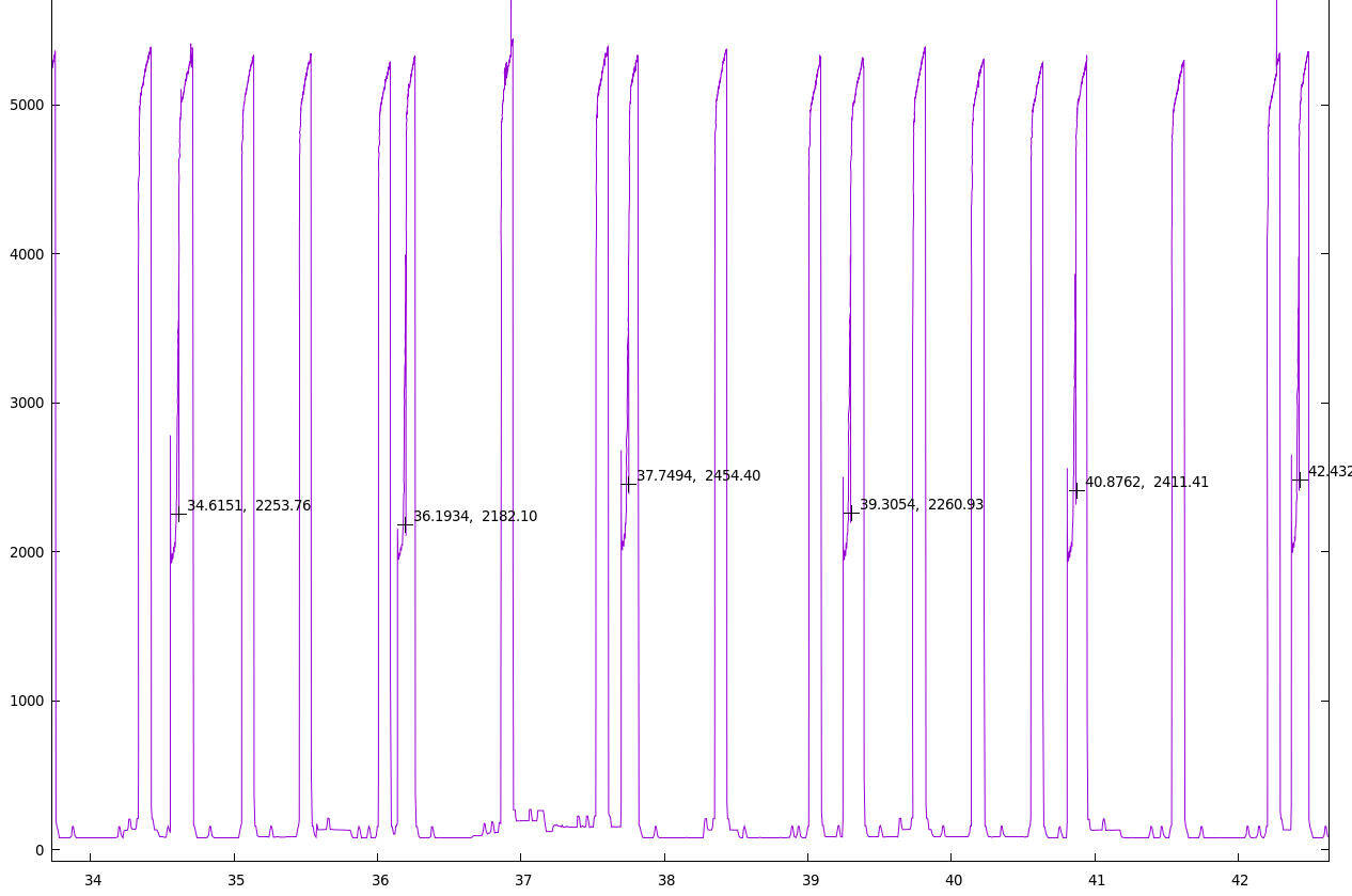

Wenn ich jetzt aber mal einen längeren Zeitraum betrachte (Nacht), dann fällt da etwas auf (Skala wieder in Stunden bzw. Watt): Wie man an den Cursor-Positionen sieht, sind die Abtauphasen strikt äquidistant auf der Zeitachse:
34,6 h
36,2 h
37,7 h
39,3 h
40,9 h
42,4 h
Innerhalb der Rundungsfehler sind das immer genau die 90 Minuten "Abtauverzögerungszeit".
Oh Mann, diese Abtausteuerung ist so blöd wie die Nacht finster. Sobald die Temperatur unter eine bestimmte Schwelle gefallen ist, wird einfach immer genau alle 90 Minuten ein Abtauzyklus gefahren. Vollkommen unabhängig davon, ob wirklich Eis am Verdampfer dran ist oder nicht. Ich hatte es fast befürchtet, denn wenn man neben der Außeneinheit steht, beobachtet man tatsächlich öfter mal Abtauvorgänge, obwohl kein Krümelchen Eis am Verdampfer war. So kann man auch sinnlos Energie verballern...
