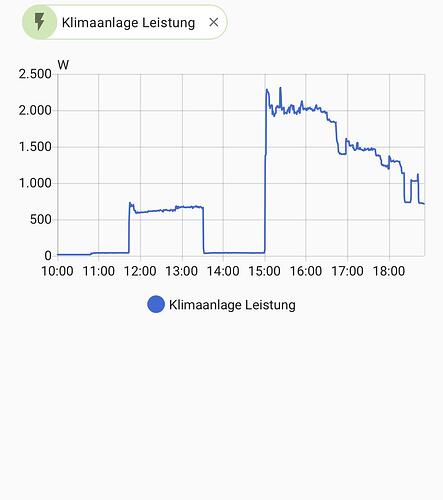

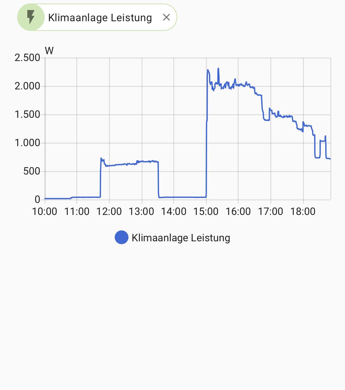

Meines Erachtens reduziert sich bei Daikin beim Einsatz der Bedarfssteuerung (z.B. 50%) auch die Stromaufnahme. Ich komme jedenfalls bei einer Duosplit kaum über 500W.
Wenn man seine Anlage etwas kennt, weiß man auch, in welchem Leistungsbereich die sich bewegt. Unsere ist seltenst mal über 1000 W, maximal hab ich bisher 1400 W gesehen. Theoretisch könnte sie wohl auch bis 1500 W.
Klar kannst du auch in den Datenblättern schauen, was die Anlage maximal ziehen kann. Manchmal sind die Werte falsch zu hoch.
Habe eine Daikin Caldo II 40er (Nordic), die zieht bis zu 2,7kW (z.B. +10 Grad 8,8kW Heizleistung).
Wenn man die Anlage nicht mit der Bedarfssteuerung bändigt, zieht die manchmal auch diese 2,7kW.

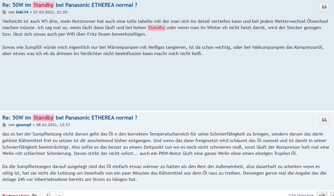

Das finde ich auch relevant! Habe mal bei TCL Anlagen gesehen, dass die 7-8W Standby haben. Das läppert sich schon. Midea ist da recht vorbildlich, mit ca. 1W Standby. Meine alte Comfee, die nicht "Smart" ist hat quasi 0, fast nicht messbar. Und unsere Daikin liegt etwas über der Mieda, so ca. 1-2W
Nachdem ich gerade im Urlaub bin, hier der Standby Verbrauch einer Woche:
Midea: 0,2kWh
Daikin: 0,3 kWh
Comfee: 0,01 kWh
Also die "Cloud" Geräte ziehen schon was..
wg Stand By Verbrauch und Warum ( so unterschiedlich)
Sind 4 Jahre alte Beiträge aber sicher immer noch korrekt vom Inhalt

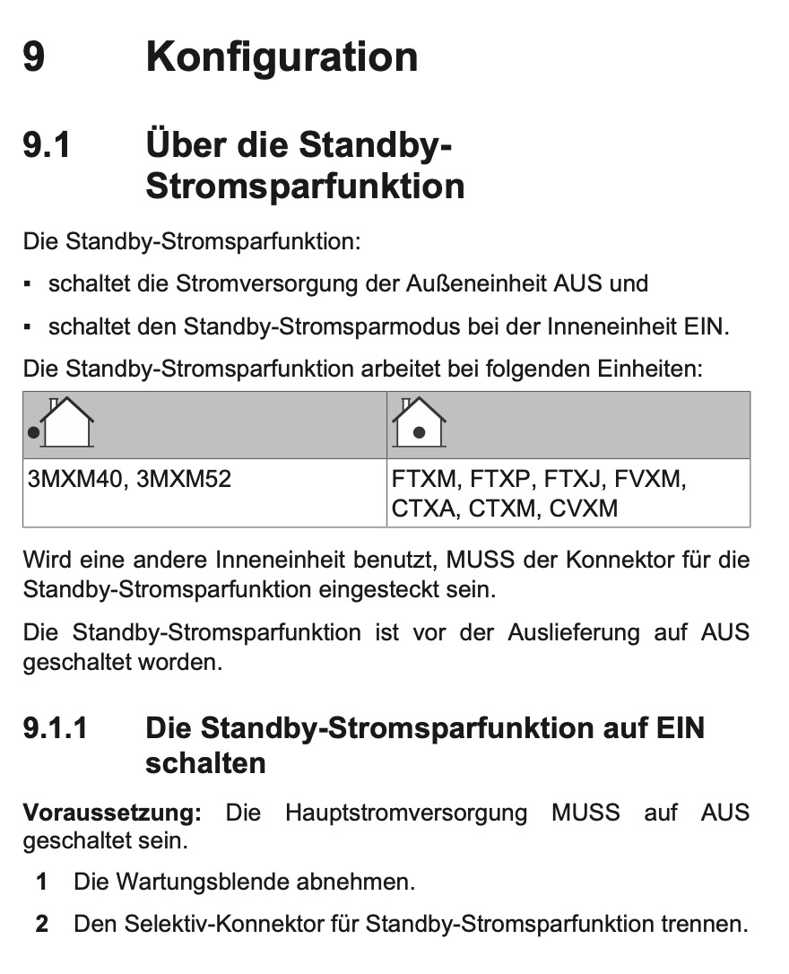

Also meine 4MXM68 zieht 15 Watt im Standby, also 0,36 kWh pro Tag, also 131 kWh im Jahr.
Das ist schon sehr ordentlich.
Ich hab allerdings diese Standby-Stromsparfunktion "aus", hatte noch nicht geschafft den Stecker zu ziehen. Wobei ich mich allerdings frage, ob das bei meiner Einheit überhaupt was bringt.
Sollte bei allen aktuellen Anlagen was bringen. Diesen Stecker brauchts nur bei älteren IGs. Ist er gesteckt, fließt sinnlos Strom, weil deine IGs das nicht brauchen.
Und warum liefert Daikin das dann standardmäßig auf AUS?
