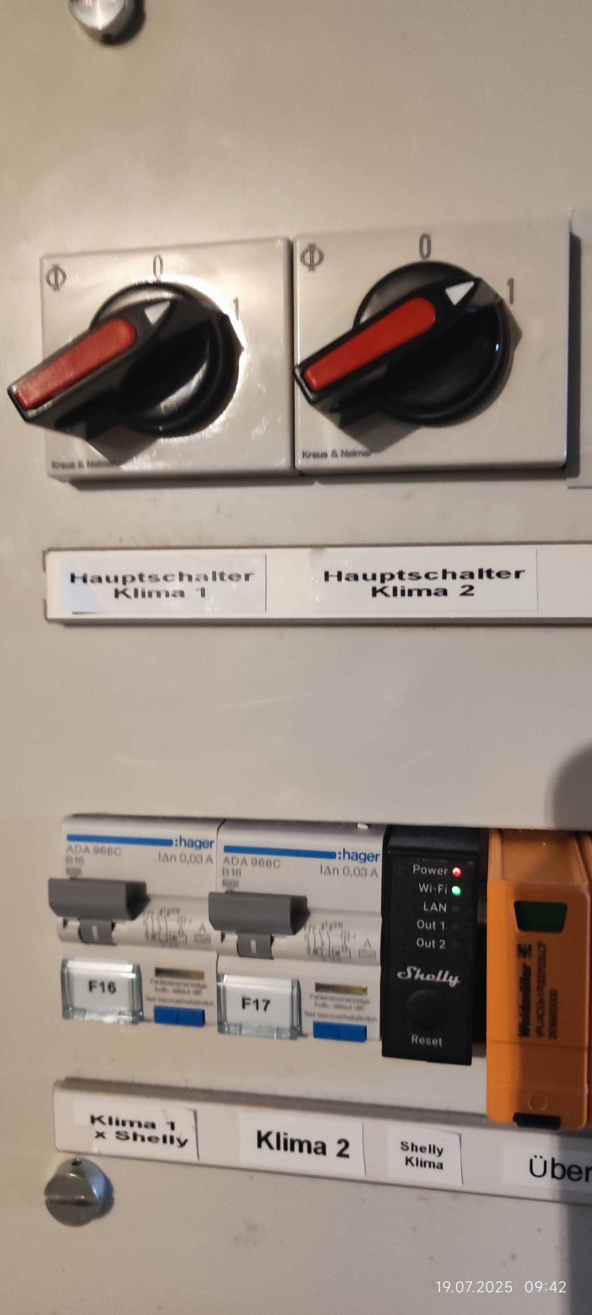

Vorschriften in vielen Ländern verlangen eigentlich einen Trennschalter direkt neben dem AG.. für easy & safe Service. Ich überlege mir gerade so was bei allen meinen AGs auch nachzurüsten..
Im Grunde ist es das einzige, was mich an der Lösung stört. Ich kann das Gerät nicht einzeln stromlos machen, denn sonst ist es eine saubere Geschichte. Es ist aber auch kein Problem den Schalter im Stromkasten zu betätigen, denn so oft kommt es ja nicht vor.
Ja.. mein ältestes AG wird bald 10 Jahre alt. Hat etwas Rost und Schmutz angesetzt hier und da, aber es läuft wie am ersten Tag. War ein recht günstiges Gerät und hat noch nie einen Service gesehen.. ich denke mir mal "never touch a running system", zumal was man so auf Reisen sieht, sind die Dinger relativ simple und zuverlässige Technik. :sweat_smile:
Wüsste jemand einen geeigneten Trennschalter für aussen? Bei neue Geräten würde ich so was trotzdem gerne installieren :blush:
Wasserdichte Steckdose ?
Hauptschalter heißen die Dinger meine ich
In der Schweiz ist es möglich einen kleinen Trennschalter im Sicherungskasten zu verbauen. Macht wenig Sinn, da ich dort auch über den LS (und über den Shelly 2PM) abschalten könnte. Ist aber deutlich schicker, als die grossen Aussentrennschalter.
Als Techniker würde ich mich mit einem Trennschalter allerdings wesentlich sicherer fühlen als wenn der Hausbesitzer sagt er hätte das per App Stromlos geschaltet :wink:
