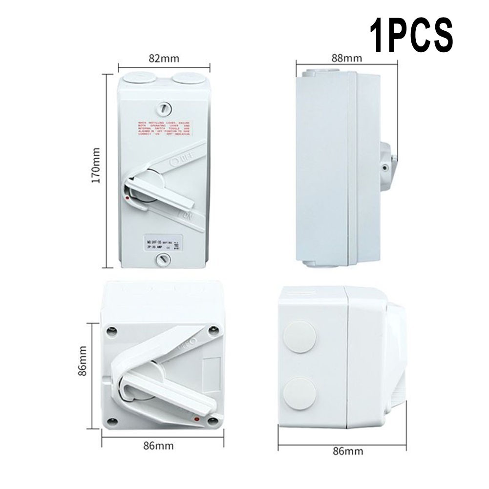

In Australien haben die Klimas am Aussengerät alle so einen Schalter
Ich habe mir mal solche Schalter gekauft. Die sind 4-polig 16A, aber ich denke es spricht nichts gegen eine Nutzung mit nur einem Aussenleiter? Für N gibt es eine Brücke und einen Anschluss zum Trennen, wie wird es korrekt angeschlossen?
Und es steht IP65 drauf, also sollte das doch draussen an der Aussenwand dauerhaft funktionieren, oder?
Ich würde dann zweipolig trennen, also L und N. Und ja, der sollte im voll bewitterten Bereich einsetzbar sein.
