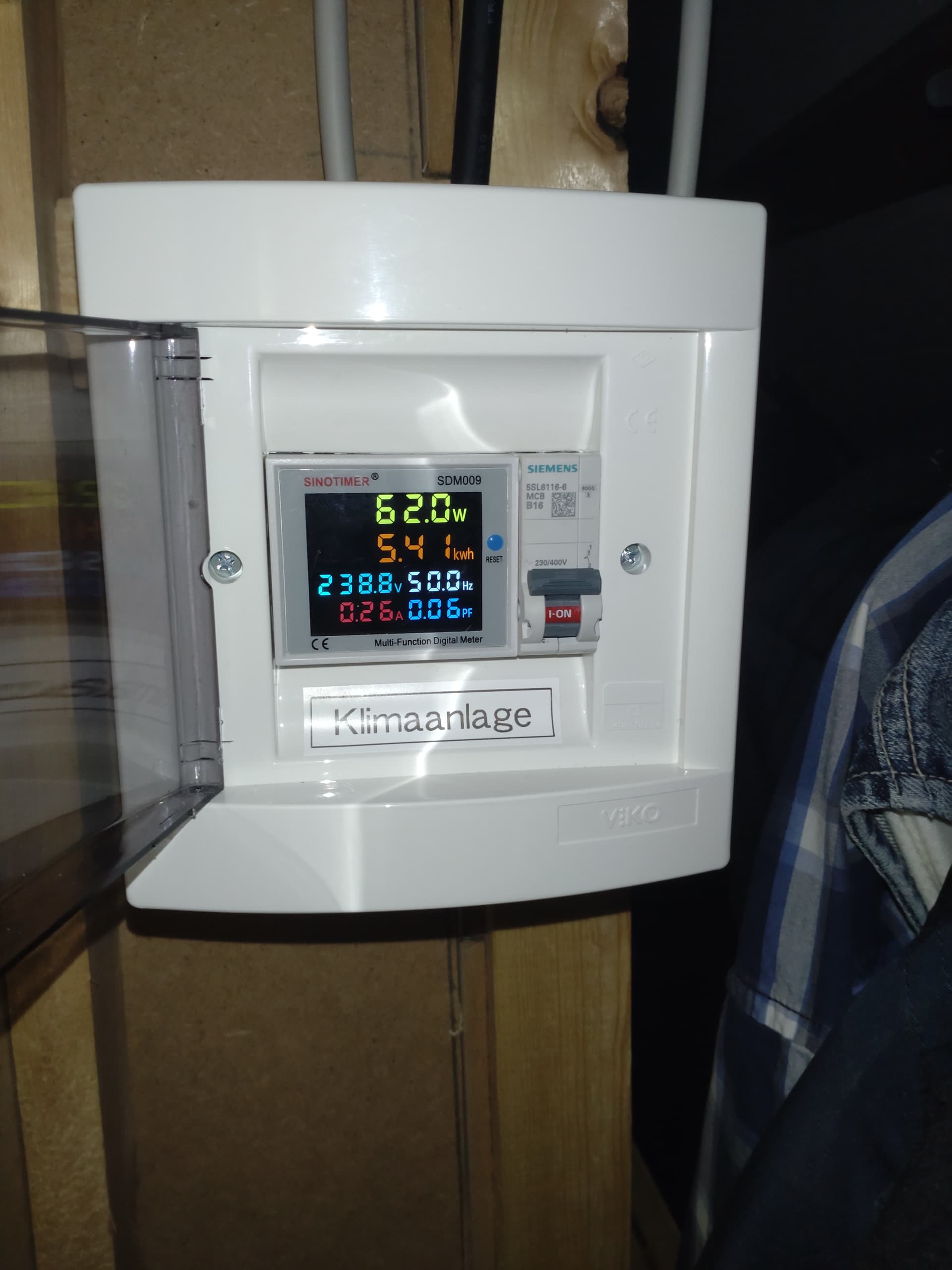

Hier eine etwas andere Lösung für das stromlos Schalten. Im Dachgeschoss ist ein Teil des Raumes abgetrennt und wird als Stauraum verwendet. Dort laufen auch sowieso ein Großteil der Leitungen zusammen. Ich habe dorthin die Zuleitung für die Klima gezogen, eine 4-Slot Unterverteilung aufgehangen und dort eine Sicherung + Strommesser angebracht. Gleichzeitig findet dort auch der Wechsel vom NYM-J Kabel auf die H07RN-F Titanex statt. Da kann ich Strom überwachen und die Anlage bei Bedarf spannungsfrei schalten.
Eine Sicherung im Stromkreis zum Schalten zu benutzen ist vlt. nicht ganz korrekt, aber ich sehe keine Gefahr darin, zwei Sicherungen hintereinander im Kreis zu haben. Maximal der Wartungsfall könnte lästiger werden, wenn potentiell zwei räumlich getrennte Sicherungen auslösen können.

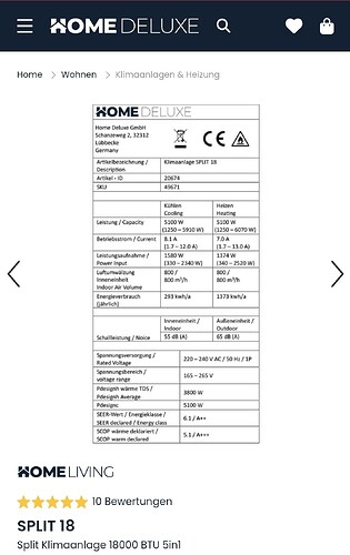

Wird die Nennleistung oft auch als "Bemessungsleistung" "Leistungsaufnahme" oder angegeben ?
Was steht bei euren Klimasplit?
Beispiel
Ein Bild zurück
(https://www.homedeluxe.de/klimaanlage-split-18_20674_49671/#mz-expanded-view-917214874081
Die haben schon eher so 1/2 Kühlleistung als maximale elekt. Last, was halt COP=2 entspricht.
