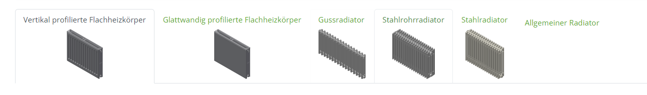

ich meinte mit Plattenheizkörpern “normale” Flachheizkörper (im Gegensatz zu Stahl- oder Gussradiatoren), die wohl aktuell verkauft werden und nicht in den 70ern ausgelaufen sind.
Funktionsweise moderner Plattenheizkörper
Plattenheizkörper (auch Flachheizkörper) ….
Den Satz verstehe ich nicht. Plattenheizkörper sind doch bis heute Standard.
Ansonsten habe ich andere Erfahrungswerte. Kenne zahlreiche Altbauten, die auf Wärmepumpe umgebaut werden und überall waren neue Heizkörper nötig. Sehr oft wird von 22 auf 33 umgerüstet. Das kannst du auch in diversen Foren nachlesen, wo Leute sich selbst eine Wärmepumpe einbauen. Auf 33 muss umgerüstet werden, weil gar kein Platz für längere Heizkörper da ist.
Kenne auch einige Häuser, die um 2000 gebaut wurden, auch da mussten zahlreiche Heizkörper getauscht werden. Die liefen mit Gasheizung bei 50-60 Grad.
Man muss bedenken: Ein Heizkörper, der bei 60 Grad 1000 Watt hat, hat bei 40 Grad nur noch etwa 420 Watt. Da müsste schon extrem überdimensioniert sein, wenn da der Heizkörper noch reichen soll.
Ich kannte den Begriff nur für plane Heizkörper, so wie sie eben bis in die 1970er Jahre verbaut wurden.
