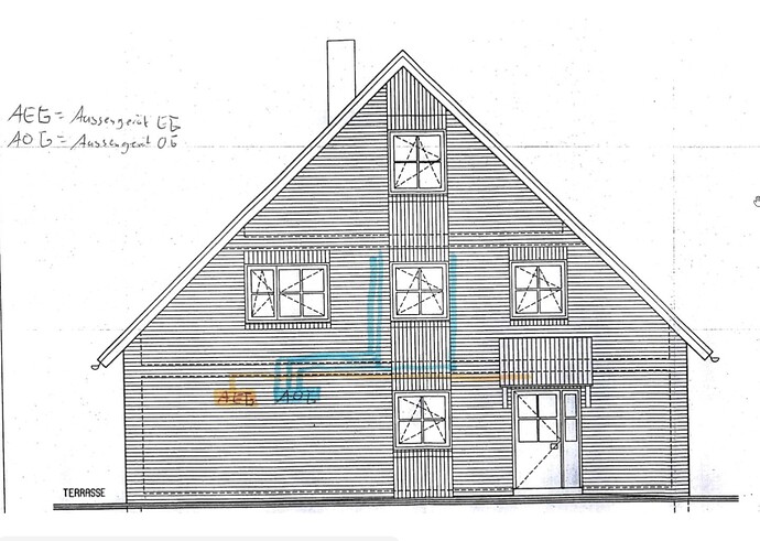

Ich möchte den Versuch wagen (Freigabe der Hauseigenen Regierung liegt vor), unser Haus nur mit Split Klima und in den Bädern mit Infrarot zu heizen.
Hier meine Eckdaten, Ideen, Fragen und Sorgen:
Haus 1991
Wohnort Willich Nordrhein-Westfalen
97 qm plus Keller (Keller ohne Heizkörper)
Zimmertemperatur 19-20 C
Aufgeteilt auf 3 Etagen
Aktuell im Originalzustand
In den nächsten Jahren sollen Fenster getauscht werden und eine Zwischenwand Dämmung folgen.
Dezentrale Lüftung ist in Überlegung.
PV mit 14,9kWp und 8er Wechselrichter.
Jahresstrom Verbrauch mit BWP, beläuft sich bei 3 Personen auf 2,88kWh, die Anlage produziert im Jahr ca.11kWh.
Folgende Überlegung mit Daikin Style

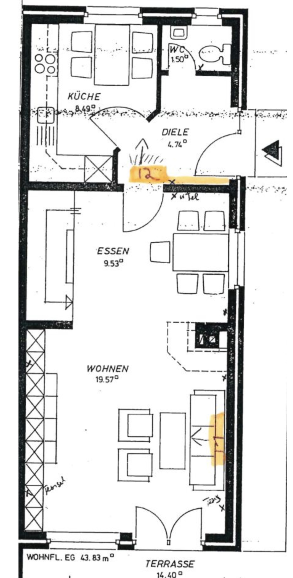

Erdgeschoss :
1x Aussengerät 2MXM40A2V1B9 für 2x Innengerät
  1. Innengerät FTX20C2V1BW , für das Wohnzimmer 30qmm
  2. Innengerät CTX15C2V1BW, für Küche 8qmm, Flur 5qmm, Gäste WC 2qmm.
    Gäste WC notfalls, mit Ergänzung einer Infrarot Heizung 200 Watt

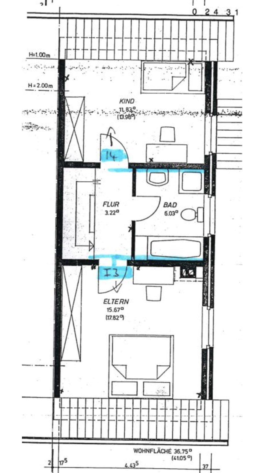

    Obergeschoss: 1x Aussengerät 3MXM40A2V1B9 für 3x Innengerät

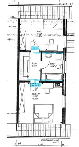

  3. Innengerät FTX20C2V1BW für das 1OG Schlafzimmer 19 qmm
  4. Innengerät CTX15C2V1BW für das 1 OG Kinderzimmer 14qmm

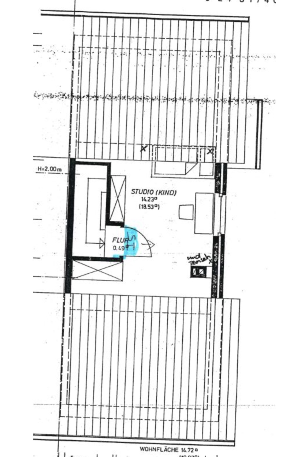

  5. Innengerät FTX20C2V1BW für das 2OG, aktuell Arbeitszimmer 19qmm
    Bad 1. Etage 6qmm Infrarotheizung. 400Watt

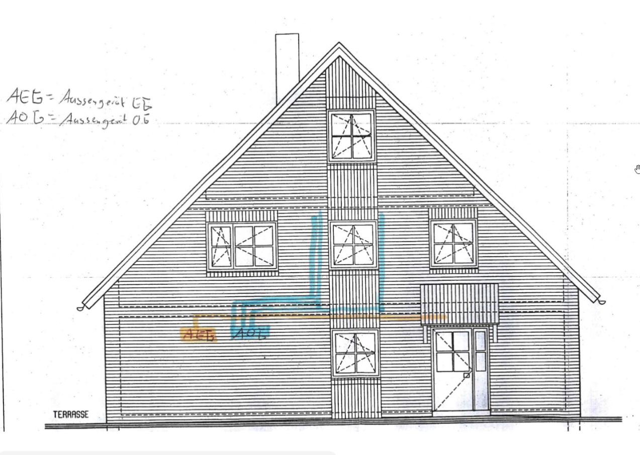

Ich weiß mehr Aussengeräte mehr Effizienz, aber das will ich optisch nicht.
Das ganze Szenario soll 2 Jahre im Versuchsmodus laufen, danach soll bei positiven Ergebnis, Gas abgedreht werden und langfristig die Heizkörper entfernt werden. Aktuell läuft eine Gastherme von 2019/ Jahresverbrauch 2024 9500 kW ,die BWP hat Warmwasser ab Ende Juni übernommen.

  8. Passt das eine Innengerät für die Küche das Gäste WC und den Flur. es ist genau auf die Türen justiert und die Küchentür ist nicht vorhanden und Gäste wo kann für den Temperatur Abfall auf unter 16 grad fällt

Ich denke ich werde einen Großteil von außen verlegen und durchs Bad . Da sind die Kabelkanäle nicht so auffällig und die Fliesen werden irgendwann sowieso getauscht , dann wird alles versteckt .

Was denkst du über die Innenansichten i2 , ist das realistisch für die 3 kleinen Räume ?
Du meinst den Richtung Küche? Würde ich schwer von aus gehen. In der Küche produziert man ja auch noch Wärme und sitzt nicht still rum.

Wie ist den deine Einschätzung/ Meinung dazu, dass ich für drei kleine Räume Flur/ Küche / Gäste WC, ein Gerät verwenden möchte.
Ich sollte ergänzend erwähnen, die Tür zwischen Flur und Küche ist nicht vorhanden. Die Tür vom Gäste WC ist natürlich vorhanden , ist aktuell solange meine Kids klein sind, aber auch eher geschlossen . Daher glaube ich, dass ich dort eine Temperatur und Zeit gesteuerte 200/300 Watt Infrarot Heizung benötige.
Kann man machen, ich würde das Gerät aber nach Möglichkeit in den Raum hängen, wo man die meiste Wärme braucht. Das wäre hier die Küche. Im Flur ist es eigentlich vollkommen egal, ob da 21 Grad oder nur 15 Grad sind. Und auf der Gäste-Toilette finde ich Temperaturen bis 15 Grad auch noch komfortabel. Wir haben mitunter im Winter mal 12 Grad, da wirds schon etwas ungemütlich.
Im Bad wäre es was anderes, wenn an duscht oder badet. Da brauchen viele deutlich höhere Temperaturen. Aber Toilette sehe ich entspannt.
Aber ich vermute, du hast trotzdem nur die recht kleine Türöffnung in der Wand. Da geht nicht viel Wärme durch. Wenn ich es richtig verstehe, hast du noch keine Dämmung, da kann es sein, dass du den Flur auf 25 Grad heizen müsstest, damit 20 Grad in der Küche ankommen. Das ist Mist, geht auch auf die Effizienz und mal schnell hochheizen in der Küche geht auch nicht.
Das ist ja gerade der große Vorteil von Split-Klima, dass man sehr schnell hochheizen kann. Damit kannst du viel sparen, in dem du nur bedarfsweise heizt. Das macht man sich zunichte, wenn die Anlage nicht dort hängt, wo man die Wärme braucht.
Wenn du dich hingegen dafür entscheidest, 24/7 durchzuheizen, ist die Situation etwas entspannter.

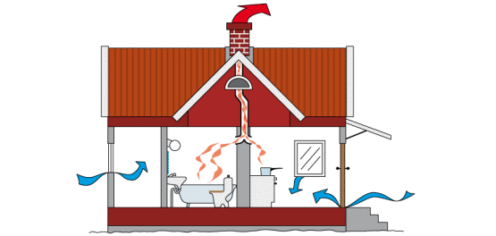

Im Bad und in der Waschküche sind aber auch die Abluftkanäle. D.h. die Luft zieht eigentlich immer in Richtung dieser Räume. D.h. Gerüche sind eigentlich kein Thema.
Bei uns halten sich Gerüche und Feuchtigkeit im Bad länger, wenn die Tür dauerhaft zu ist.
Im Sommer, wenn der Temperatur-Unterschied zwischen innen und aussen klein, oder nicht vorhanden ist, kann dies problematisch sein.
In den 70ern Öl- und Energiekrise etc wurden viele Häuser übrigens abgedichtet um Energie zu sparen. Wir sprechen in dem Zusammenhang von "kranken Häusern", also Schimmel etc. Erst später kam dann die mechanische Ventilation und kontrollierte Lüftungskonzepte etc.
Es gibt eine Studie in Schweden: 1948 wurde die Luft in Wohnräumen noch ca 1,2 Mal die Stunde ausgetauscht, bis 1991 war dies bis auf 0,5 Mal die Stunden gefallen.
Bei uns zuhause zieht es durch den einen oder anderen Spalt und bei Wind und Sturm fällt die Temperatur merkbar. Aber wir haben immer gute und frische Luft im Haus.
