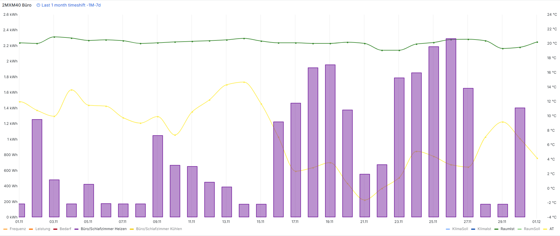

Als erstes: ich traue den Werten aus der Onecta-App überhaupt nicht. Bei ATs von 9-12°C einen COP von über 10?
Deine Leistungskurve vom 06.01. zeigt ja ein heftiges auf und ab. Kannst Du da differenzieren, ob die Leistungsspitzen Abtauvorgänge oder tatsächlich Heizspitzen sind? Bei den Nullpunkten, hat die Anlage da tatsächlich abgeschaltet oder ist das jeweils ein Wechsel von Heizen zu Abtauen?
Die Kurve unter der Leistung, ist das die korrespondierende Raumtemperatur? Wie ist die Solltemperatur eingestellt und wie verändert sich die vom IG gemessene Temperatur?
Sind die 4 Räume einander so ähnlich, dass ein Vergleich irgendein brauchbares Ergebnis liefern könnte?
Wie ist der Lüfter des IGs eingestellt? AUTO? Wie verändert sich im Verhältnis zur Leistungsaufnahme die Lüfterstufe?
Aus dem Leistungsdiagramm ergibt sich, dass Du ja gar keine Dauervolllast hast sondern der Kompressor immer wieder mal kurz hochgeregelt wird, nach einer kurzen Spitze aber auch schnell wieder runter regelt. Werden da zwischendurch Türen/Fenster geöffnet, weil die Raumtemperatur während der Leistungsspitzen gegenüber dem vorigen Niveau deutlich absinkt.

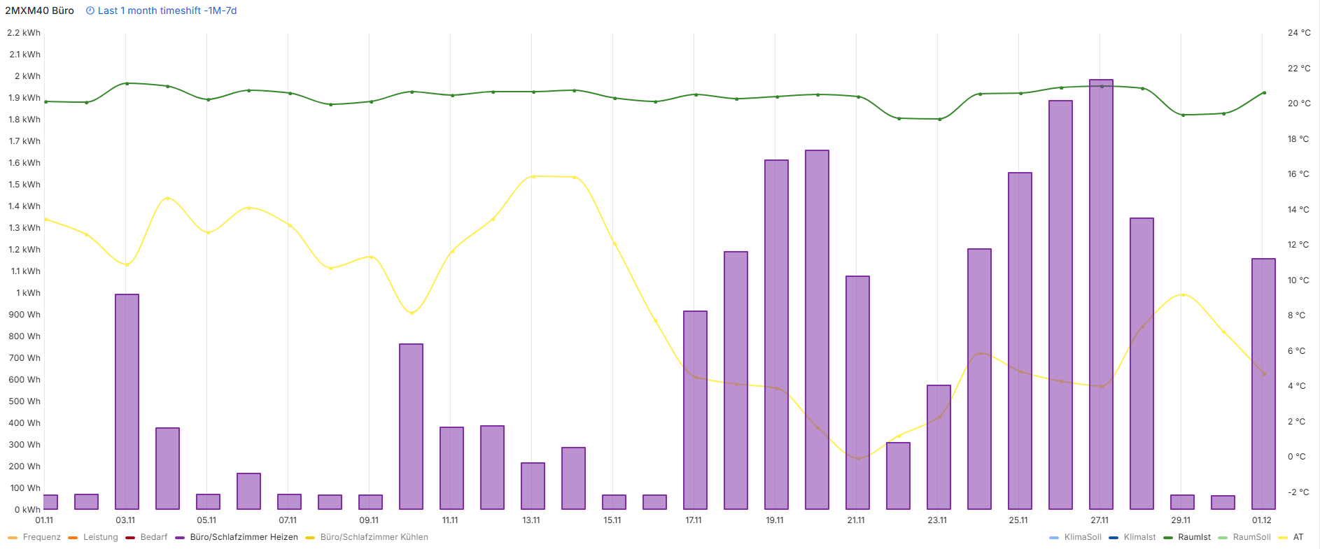

Was ich bisher noch nicht ausgewertet habe ist der Gesamtverbrauchsunterschied der Anlagen im Vergleich zu anderen Räumen jetzt unter 3°C. Das wäre etwas, das mach ich mal noch.
Vielleicht wird es da auch schon interessant.

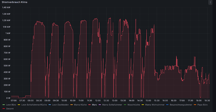

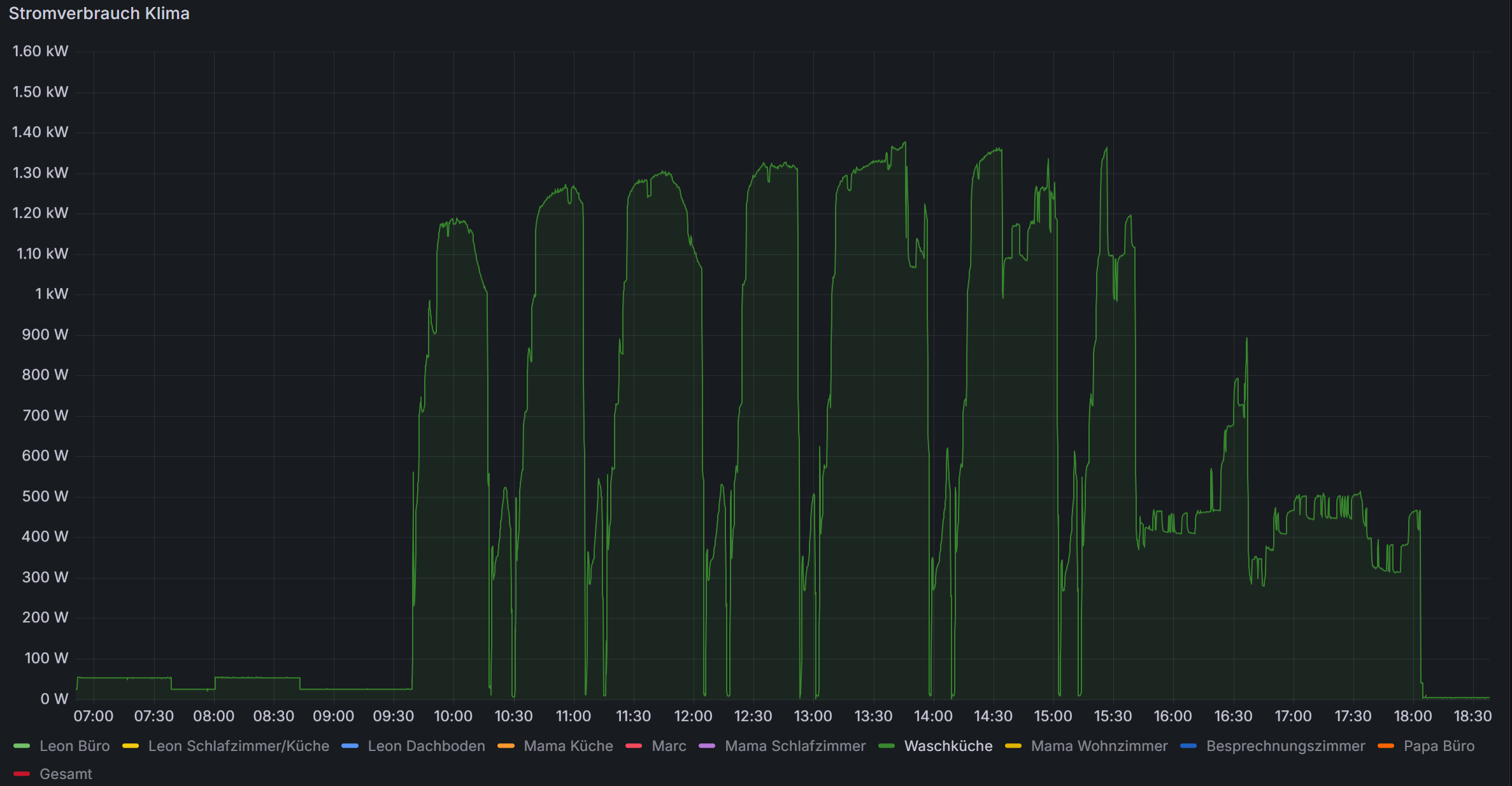

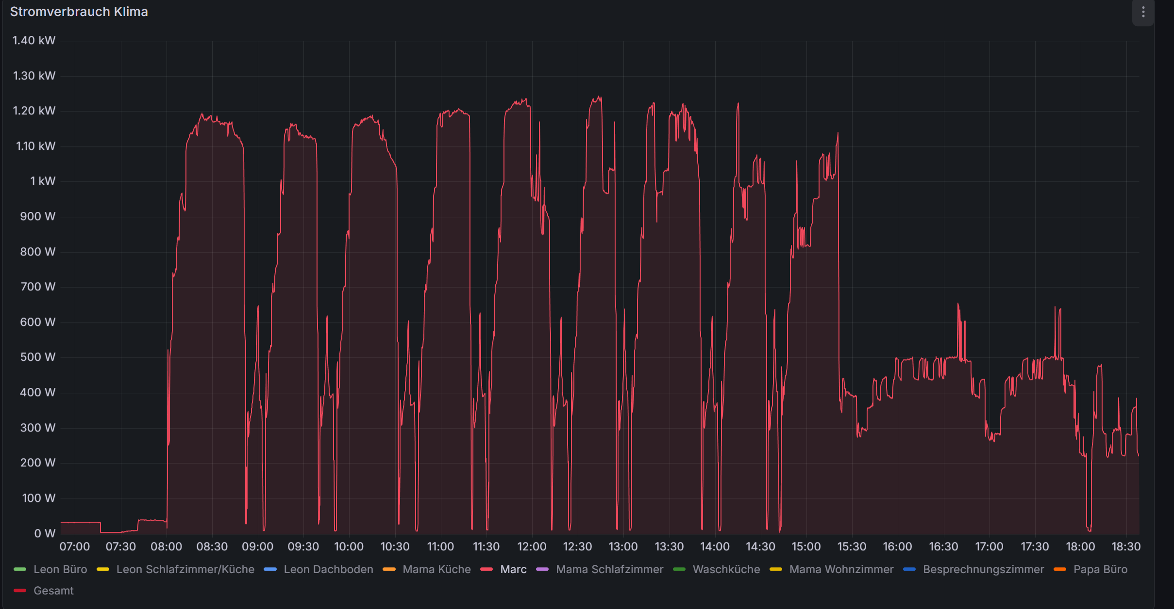

Vielleicht noch als nachträgliche Ergänzung. Sorry dafür, weil ich sehe ja, dass du schon am Tippen bist :slight_smile:
Der Waschküchen-Screenshot war ja noch einer der nennen wir es eher guten Tage. Viele der unter 0°C-Tage sehen tatsächlich mehr so aus.
Das war aber einer der trockenen Tage mit noch erfreulich wenig Abtauvorgängen.
Marc
Und Waschküche am gleichen Tag
Die Pausen sind entsprechend Abtauvorgänge.

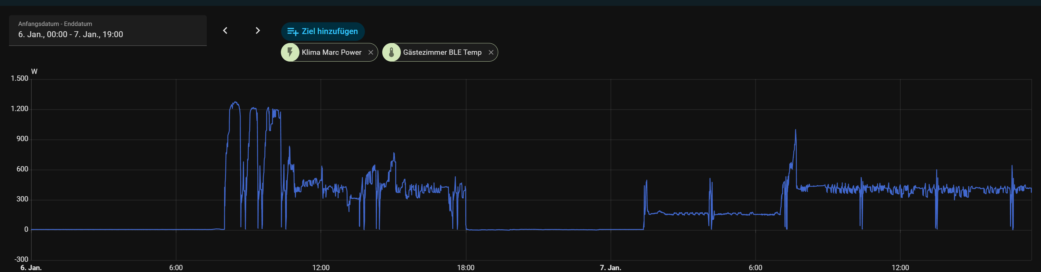

Was ja auch noch dazu kommt. Die Ölsumpfheizung verbraucht wenn die Anlage aus ist ja auch noch Strom der verpufft.
Wie passt dieses Triggern zum Leistungsdiagramm? Wird zufällig immer dann eine Leistungsspitze gemessen, wenn Powerful geschaltet wird?

Die neuen Kurven zeigen ja die von Dir beschriebenen Dauervolllastzeiten. Was mir da fehlt, ist die korrespondierende Raumtemperatur. Und ab 15:30 Uhr wird es ja (für mich erstaunlicherweise, aber vielleicht kannst Du es erklären) besser.

Die Endlosschleife aus Vollgas und Abtauen frisst Unmengen an Strom.
In beiden Fällen wird zu einer ähnlichen Uhrzeit die Differenz AC-Home zu AC-Target 2 erreicht haben wodurch die Anlage endlich von der Heizanforderung runtergekommen ist.
Die regeln ja noch 1x etwas hoch. Aber dann zum Glück wieder runter.
Zeigt auch ohne großes Datenjonglieren schon wie viel besser der COP abseits von Volllast wenn das ganze Dauerabtauen wegfällt wohl sein wird.
Wie ich sagte wird Powerful nur getriggert wenn die AC-Home/Target-Differenz sowieso zu groß ist und die Anlage mit viel Last läuft. In dem Fall wird Powerful erlaubt wenn die Anlage von sich aus auf über 1.000 Watt regelt.

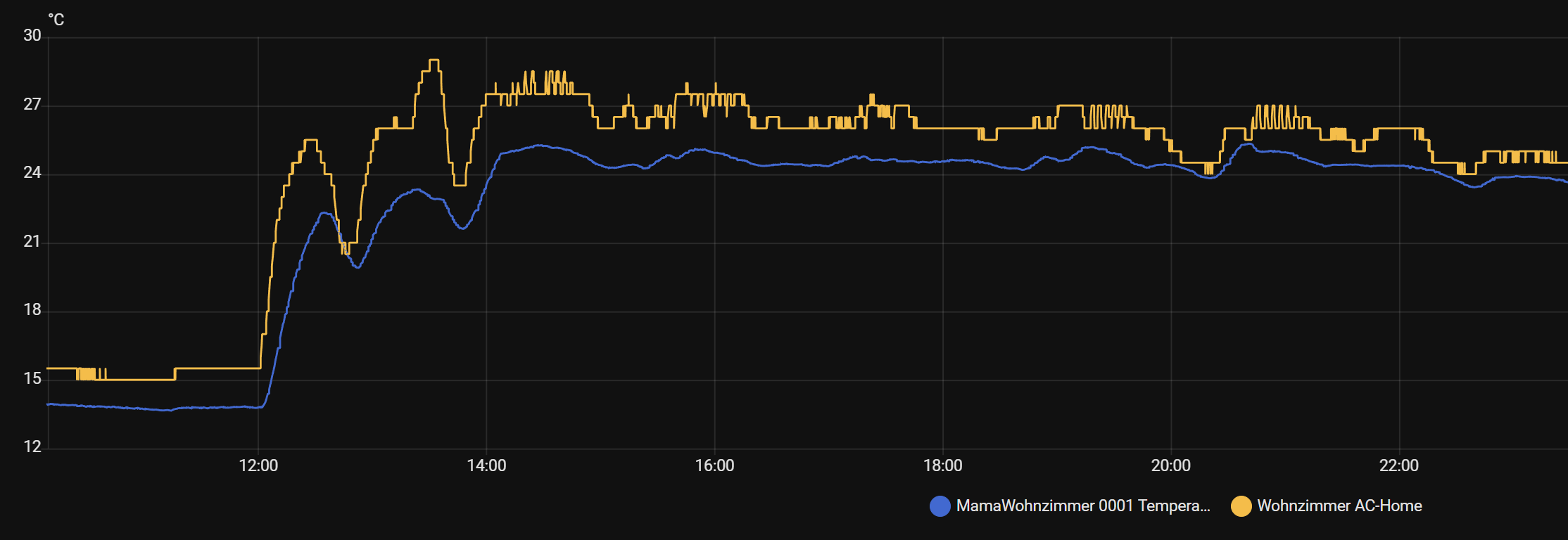

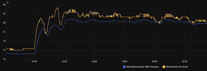

Nur mal als Erklärbeispiel hier das Wohnzimmer.
In der Lampe wird die Temperatur gehalten. Die Anlage selbst schwankt aber stark.
Würde man in dem großen Raum die Anlage zur Regelung nutzen wäre die Anlage konstant. Aber der Raum würde dafür schwanken. Das wäre ja nicht erstrebenswert.

Wenn die Ausblastemperatur plötzlich runter geht (und meist die Lüfterstufed dann auch ne Stufe sinkt) verschieben sich die Luftmassen entsprechend so, dass die Luft sich anders durchmischt.
Das Problem hatte ich z.b im Wohnzimmer auch. Da ist der einzige funktionierende Ort gewesen dass ich das BLE-Thermometer in einer hängenden Ambientelampe über einem Tisch abseits von Wänden montiert habe. (siehe Screenshot von vor paar Sätzen) Die Höhe ist stabil von der Temperatur. Die Option hab ich in den anderen 2 Räumen nicht gefunden.

Ich hab nach der Achterbahn von gestern heute Nacht mit 40% gestartet. Die Temperatur wird erreicht. Die Anlage regelt sauber. Jetzt zu dieser Uhrzeit ist es sogar wärmer als gestern.
Wenn ich jede Minute einen Datenpunkt Sammel, einen Tagesdurchschnittstemperaturwert des Raumes, der Außentemperatur bilde und das auf einen grafen Plotte ist das irrelevant.
Der zugehörige Stromverbrauchswert wird die Kilowattstundenzahl des Tages sein.

Ich habe mal fix eine Auswertung vom November 2025 gemacht. Büro mit Perfera 2,0.
Das sind die Daten gemittelt für jeweils einen Tag.
Gleiche Auswertung, aber nur Datenpunkte aus der Heizzeit von 08:00 bis 17:00 Uhr verwendet.
Ein erstes Mini-Update ohne volle Analyse (kommt später im Jahr)

Marc+Waschküche habe ich nicht mehr am Bedarfsgerechten Beheizen festgehalten da dies bei der dortigen Heizlast im 10h-Heizfenster einen gravierend hohen Volllastanteil verursacht.
Ich habe den Anlagen ein 24h-Heizfenster gegeben.
In den 10h-Kernzeit 95%-Demand-Control.
Mit dem Fall-Back, dass Volllast erlaubt wird wenn die Temperatur nicht erreicht wird.
In dem 14h-Nachtblock eine Softe Nachtabsenkung mit 40% Demand die sich wenn der Temperaturabfall 1°C übersteigt wieder auf 95% hochregelt. (was zum größeren Teil auch der Fall war)
Resultat:
Volllast konnte bei beiden Anlagen an beiden Tagen tatsächlich fast komplett vermieden werden.
Statt über 5-6 Volllaststunden pro Tag haben beide Anlagen nur einige Volllastminuten gesammelt und liefen 98% der Betriebszeit bei maximal 30-35% der maximalen elektrischen Stromaufnahme.
Die Anlagen haben obwohl sie 24h am Tag liefen weniger abgetaut als in den vorherigen 10h-Betriebsfenstern.
Der Stromverbrauch ist verglichen mit dem Vergleichsfenster deutlich gesunken.
