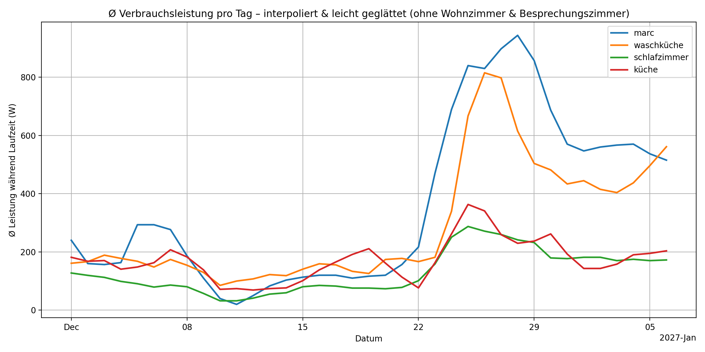

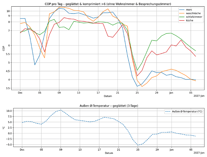

Folgendermaßen hat sich der Tages-COP seit 1.Dezember entwickelt.
Auffallende Beobachtung:
Im November und ersten Hälfte des Dezembers bei hohen Außentemperaturen laufen alle Anlagen laut den Onecta-Daten mit einem sehr guten COP da alle Anlagen einen sehr niedrigen Heizbedarf haben.
(Wie sehr man Onecta vertrauen kann muss denke ich jeder selbst wissen. Auf Tagesbasis gesehen wirken die Werte oft abstrus, die Werte sind in der Übersicht stärker geglättet, da wirkt es plausibel und durchaus konsistent)

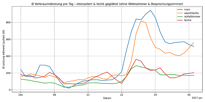

Ab der Kaltphase zu Weihnachten hin wo die Heizlast steigt und die Anlagen Waschküche und Marc bedeutend härter arbeiten müssen bricht der COP bei diesen beiden Anlagen gravierend ein.

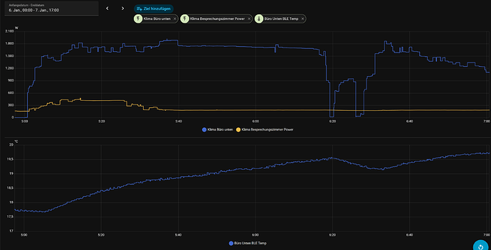

Um einen Eindruck zu bekommen wie hart die Anlagen gearbeitet haben könnt ihr in der folgenden Übersicht den Stromverbrauch pro Stunde sehen basierend auf den Stunden wo die Anlagen wirklich gelaufen sind.
Beobachtung:
Waschküche und Marc sind ab der Kaltphase sehr häufig wirklich bei Volllast gelaufen weil der Heizbedarf der kalten Tage dies so ergab. Volllast führt natürlich nicht nur zu schlechterer Effizienz sondern auch vermehrt Abtauvorgängen.
Rein für den fast Dauer-Volllastbetrieb finde ich den COP sogar noch erstaunlich gut.
(Ausblastemperaturen waren aber wegen niedriger Raumtemperatur auch noch sehr human)

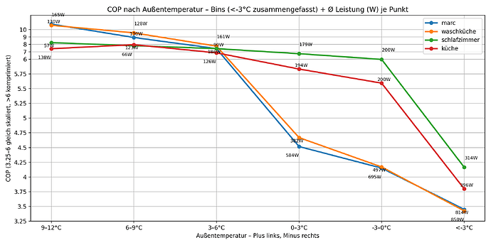

Hier der COP-Verlauf der 4 Anlagen in Relation zur Außentemperatur
Beobachtung: ab 3°C und Kälter ist ein gravierender Knick im COP zu erkennen was sowohl an der oft nötigen hohen Last durch die schlechte Isolierung als auch den daraus verstärkt auftretenden Abtauvorgängen zu begründen ist.
Meine Annahme:
Wenn ich den COP durch Umstieg auf konstantes Heizen bei den beiden kritischen Anlagen um MEHR als 15-17% verbessern kann.
Dann werde ich bei konstantem Heizen statt bedarfsgerechtem Heizen Energiekosten einsparen.
Vor allem wenn man die Zieltemperatur bei Konstant-Heizen vielleicht noch 0,5-1°C absenkt.
Da Konstant-Heizen statt 10h-Heizen den Stromverbrauch pro Stunde auf ähnliche Werte wie die der Anlage von Küche/Schlafzimmer senken KÖNNTE, halte ich diese Effizienz-Verbesserung auch für mehr als nur möglich.

Denn hier jetzt nochmal meine COP-Übersicht zusammen mit der AVG-Wattleistung in den COP-Punkten die die Annahme durchaus deutlich bestärkt.

Resultat der beiden sehr kalten Tage mit -5°C avg
→ Die Dauervolllastorgien konnten vermieden werden.
Durch längeren Heizzeitraum beim Dauerheizen konnten die Anlagen dauerhaft in einem Betriebsfenster mit maximal 400-430 Watt Stromaufnahme gehalten werden wo die Anlagen noch gut und effizient arbeiten.

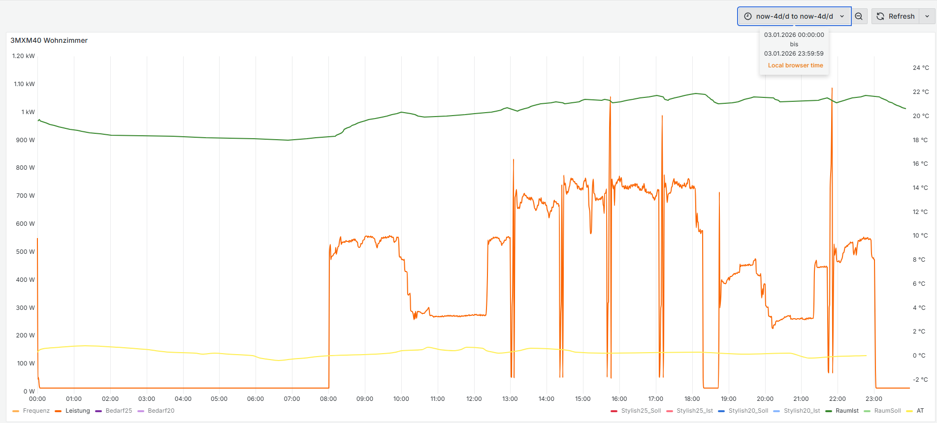

Ich habe mal einen unserer "schlechtesten" Tage rausgesucht:
Insgesamt über den Zeitraum 12:00 bis 23:00 Uhr mit Raumsoll=21,5°C fünf Abtauvorgänge, Heizpause von 00:00 bis 08:00 Uhr. Wenn ich die Leistungsaufnahme von 720W im Mittel zwischen 12:00 und 18:00 zu Grunde lege, habe ich in der Zeit von 00:00 bis 08:00 Uhr
8h * 720W = 5,76 kWh nicht verbraucht. Nehme ich die 500W von 22:00 bis 23:00 Uhr, sind es immer noch gesparte 8h * 500W = 4 kWh. Gehe ich vom günstigsten Fall, dass die Raumtemperatur über Nacht mit 270W Leistungsaufnahme gehalten werden kann, aus, sind es immer noch 2,16 kWh nicht verbrauchter Strom.
Um im ersten Heizschritt von Nachttemperatur=18°C auf Raumsoll=20°C zu kommen, benötige ich über ca. 90 Minuten 550W elektrische Leistung, um die Temperatur dann mit 270W halten zu können.
Mehrverbrauch Aufheizphase 1: (550W - 270W) * 1,5h = 0,42 kWh
Raumsoll=21,5°C wird um 12:00 Uhr geschaltet. Tatsächlich fährt die Anlage aber erst um 12:23 Uhr die Leistung hoch und die Abtauvorgänge führen dazu, dass Raumsoll erst um 15:38 Uhr tatsächlich erreicht wird. Der Zeitraum 20:00 bis 21:00 Uhr zeigt, dass auch für das Halten von 21,5°C eine Leistungsaufnahme von 270W ausreichen würde.
Mehrverbrauch Aufheizphase 2: (720W - 270W) * 3,25h = 1,46 kWh.
In der Summe komme ich durch die Nachtabsenkung zu einem Mehrverbrauch wegen Auskühlung von 1,88 kWh. Dem steht im günstigsten Fall eine Einsparung durch Nachtabsenkung von 2,16 kWh gegenüber, im ungünstigsten sogar 5,76 kWh.

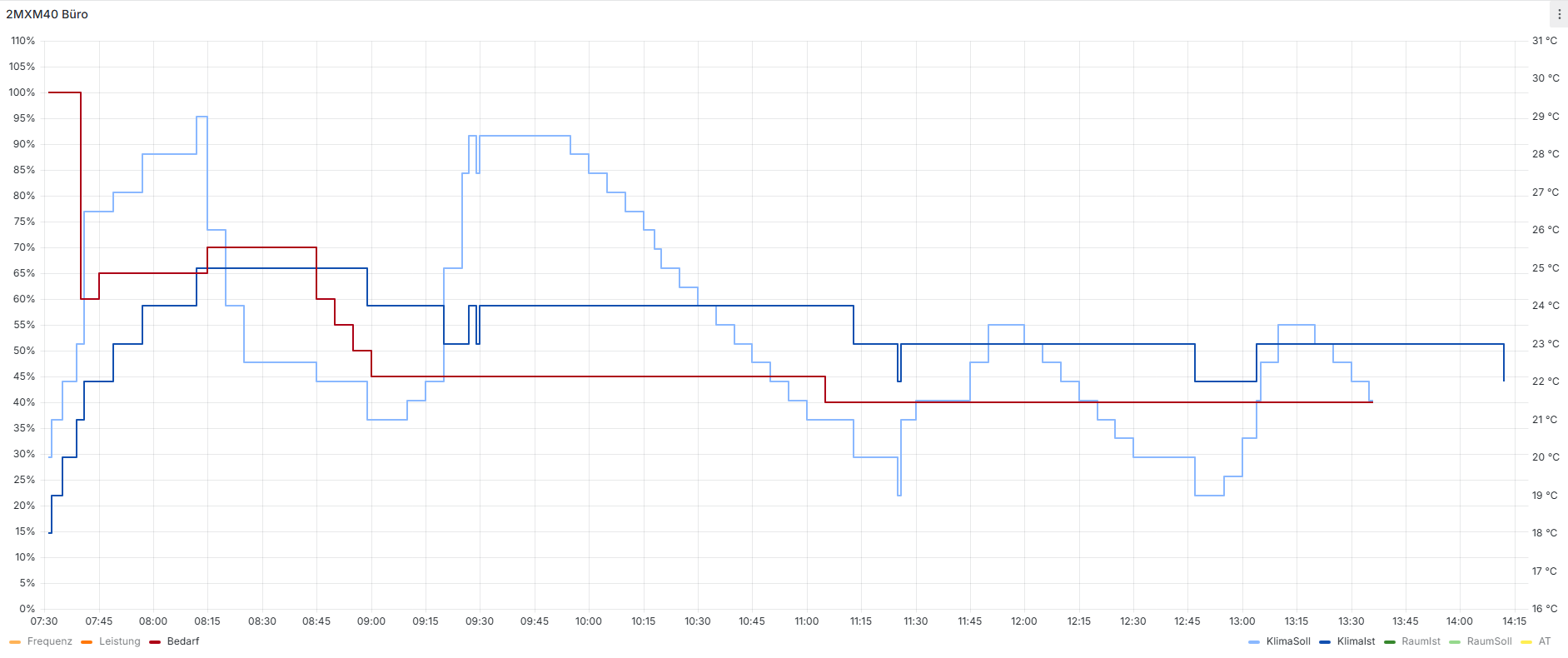

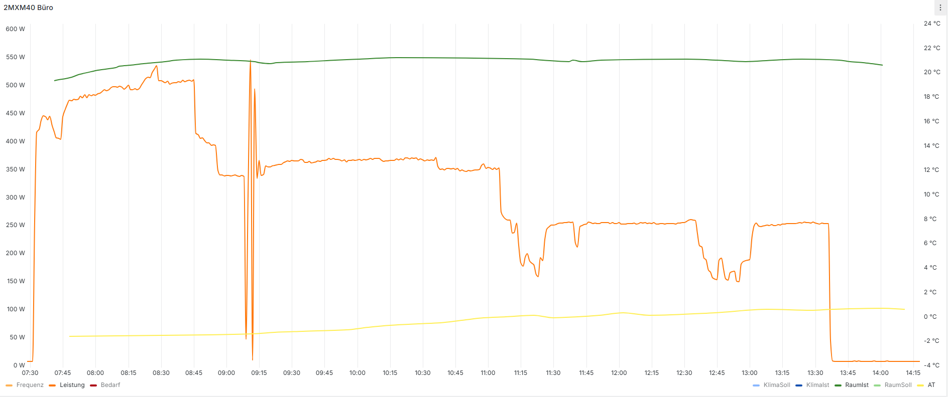

Ich kann den COP nicht berechnen, kann das also bei mir nicht eindeutig testen.
Aber mein Gerät hat kaum Leistungsreserven im Erdgeschoss. Wenn ich es nachts mit Silent Mode (begrenzt auf etwa 400 Watt Leistungsaufnahme) laufen lasse, sinkt die Temperatur um mehrere Grad. Morgens dann wieder auf Temperatur zu bekommen ist extrem langwierig. Das kann dann weit bis in den Mittag hinein brauchen, bei 1500 Watt Leistungsaufnahme. Ich glaube nicht dass das effizient ist.
Und es ist nicht angenehm. Ich bin recht froh, das Haus durchheizen zu können, und trotzdem gegenüber der alten Ölheizung (die ich nachts abgeschaltet hatte) die Hälfte zu sparen.

Meine theoretische Überlegung wäre jetzt:
Ich habe 2 Räume die dieses “Problem” haben.
Ich könnte jetzt in den nächsten 2 Monaten die Räume jeweils im Wechsel für eine Woche Bedarfsgerecht oder konstant heizen.
In der Hoffnung, dass es in Relation zur Außentemperatur möglich wird eine Relation des Gesamtenergieverbrauches zu ziehen. Ich bin mal gespannt, ob das möglich wird.
Wenn die Onboard-Onecta-Daten aber so halbwegs stimmen, dann müsste in meinem Fall bei dem brutalen COP-Knick aber eigentlich bei 3°C Außentemperatur der Cross-Over-Punkt sein, wo bei 2 von 4 Anlagen das durchheizen eigentlich besser sein muss. Während das bei den anderen 2 Anlagen ganz definitiv nicht der Fall ist.

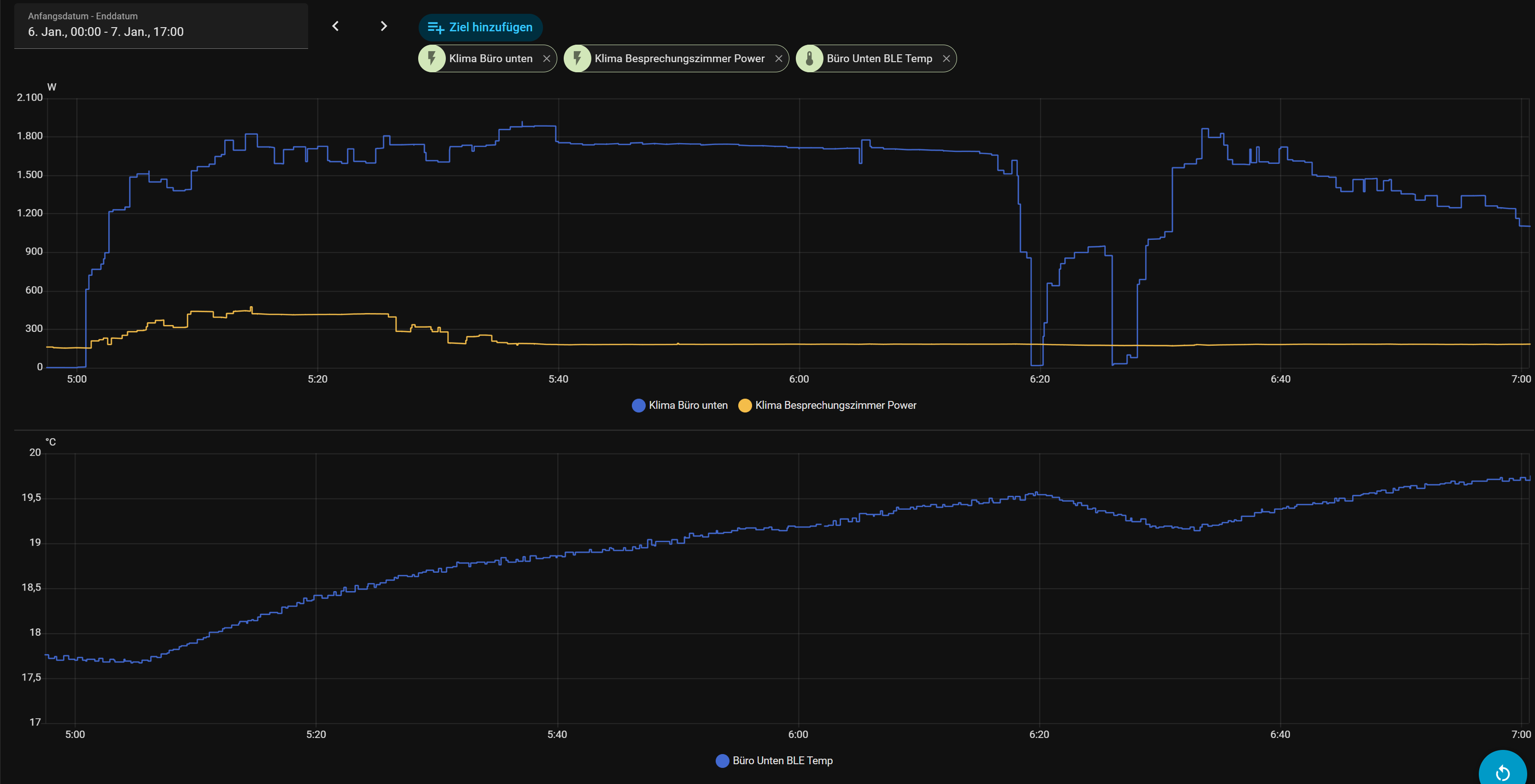

Um es etwas vergleichbarer zu machen, hier mein Büro von gestern:

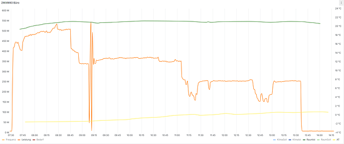

Im Büro hängt auch eine Perfera mit 2kW. Heizzeit von 07:30 bis 17:00 Uhr. Zieltemperatur 21°C. Kommend von 19,3°C Raumtemperatur war die Zieltemperatur um 08:36 Uhr erreicht. Abtauvorgang von 09:08 bis 09:16 Uhr. In der Zeit ist die Raumtemperatur um 0,2K gefallen. Danach im Prinzip nur noch Temperatur halten mit den zusätzlichen Effekten des Aufwärmens von Wänden und Möbeln. Ab 12:00 Uhr geringere Leistung zum Halten der Temperatur, weil nun auch die andere Anlage unser Wohnzimmer beheizt hat.
Ergänzend dazu die ganzen Nachregelungen, die zur oben gezeigten Verbrauchskurve führen:
Nach 14:00 Uhr musste das Büro dann nicht weiter über die Klimaanlage beheizt werden.
Daran habe ich allerdings massive Zweifel. Über Zwischenzähler betrug der Energieverbrauch fürs Büro gestern 2,02 kWh, laut Onecta 2,4 kWh. 20% Abweichung liegt für mich außerhalb der Fehlertoleranz und der Wert aus der Onecta-App ist daher unbrauchbar.

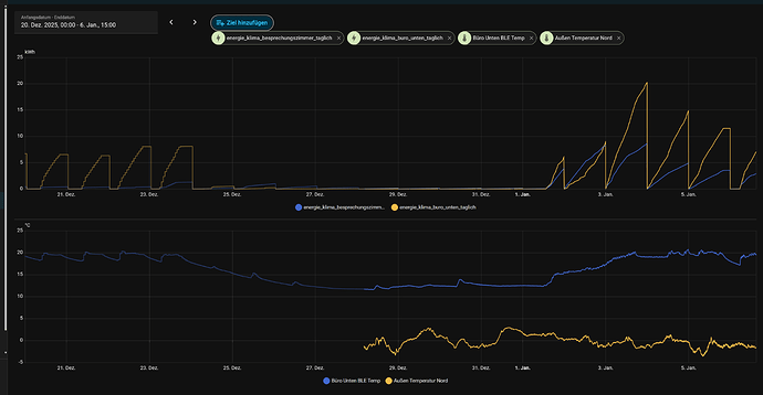

Das Büro-Beispiel habe ich übrigens auch.
Wir haben vom 23.12 bis 1.1 nicht geheizt.
Man erkennt gut, ab dem 3.Januar ist das Büro warm.
Bis heute sinkt der Stromverbrauch weiterhin jeden Tag weiter ab trotz sinkender Außentemperatur eben weil die Wände so eine gravierende Speichermasse aufweisen.

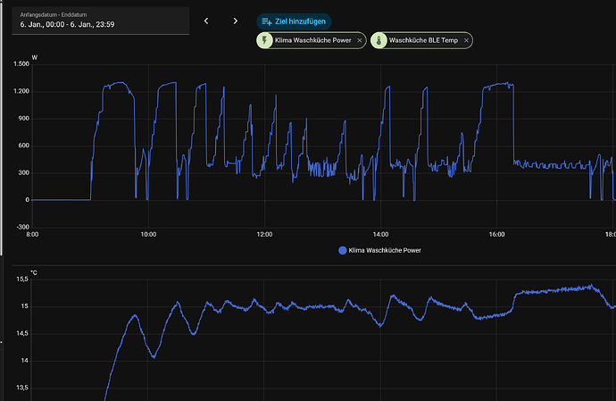

Mein Problem ist, dass die Anlagen aber beim Bedarfsheizen in Stundenlange Dauervolllastblöcke rutschen die nicht nur für sich ineffizienter sind sondern zusätzlich auch eine gravierend häufige Abtauhäufigkeit triggern.

Der Heizbedarfes der Räume ist unter 3°C Außentemperatur so hoch, dass die Anlage nahezu bei Volllast laufen muss um den Heizbedarf noch bedienen zu können.
Zumindest in den ersten 4-6 Stunden.
Volllast ist nie der beste Betriebszeitpunkt und sorgt bei den Temperaturen zusätzlich zu deutlich vermehrten Abtauvorgängen.
Aber genau das ist doch der Punkt.
Wenn ich bedarfsgerecht heize habe ich so viel Last, dass ich diesen besseren COP sehr wahrscheinlich schlichtweg tagsüber einfach nicht erreichen kann. Im Gegenteil.
Die Anlage läuft 6 von 10 Stunden bei Vollast und taut bis zu 20x in 10 Stunden ab.

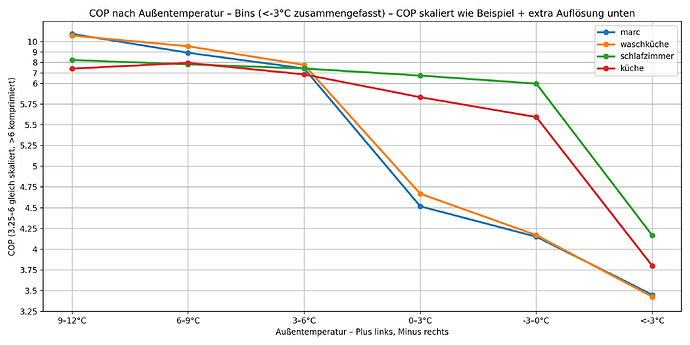

Mein COP-Graph bezieht sich auf COP nach Außentemperatur.
Und der zeigt anhand der anderen Anlagen ja, dass der COP bei niedrigen Wattwerten auch bei deutlich kälterer Temperatur noch bedeutend besser sein kann.
Und das obwohl die anderen Anlagen in wärmeren Räumen hängen und einen schlechteren Temperaturhub haben.

Und Volllast ist nun bei Wärmepumpen nie besonders effizient vor allem wenn es zusätzlich dann diverse Abtauvorgänge verursacht.
Dass die Effizienz bei den Einsatzbedingungen einbricht ist bei Wärmepumpen ja bekannt und das wird mit an Sicherheit grenzender Wahrscheinlichkeit die Ursache sein :slight_smile:

Unser Büro braucht morgens schon 4kwh nur um aus der Nachtabsenkung raus wieder die Ziel-Temperatur zu erreichen damit die Mitarbeiter nicht in ein ungemütliches Büro kommen.
