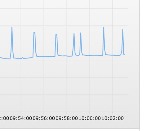

Ich habe auch schon länger mit der Bedarfsteuerung experimentiert und versucht diese so einzustellen, dass die Anlage ihre Zieltemperatur nie erreicht. Ich habe auf das Minimum 40% begrenzt und 26 Grad als Temperatur eingestellt. Hatte dann trotz Bedarfsteuerung ständig Peaks in der Stromaufnahme. Ob das auf Dauer gut für die Anlage ist - keine Ahnung. Aber der Lüfter läuft höher :wink:
Sieht dann so aus, Schwankungen zwischen 180W Minimum und ca. 280W. Dementsprechend schwankt auch die Temperatur der ausgeblasenen Luft.
Alles in allem läuft unsere Anlage aber echt gut und macht es warm, das muss ich auch mal sagen. Läuft derzeit ohne Econo und Bedarfsteueurung mit 180W.
