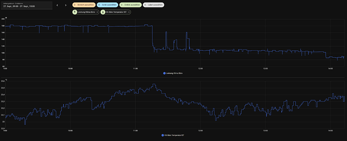

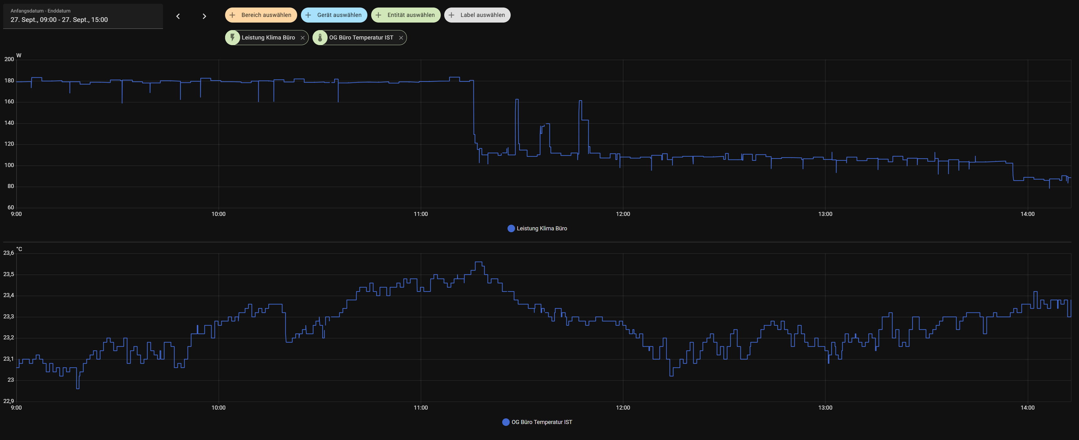

Endlich mal dazu gekommen mit Home-Assistant alles einzurichten.
2,5KW-Sarara. Das sind mögliche Werte jetzt aktuell in den Übergangszeiträumen.
Jetzt die letzten 30min konstant runter bis auf 87Watt
