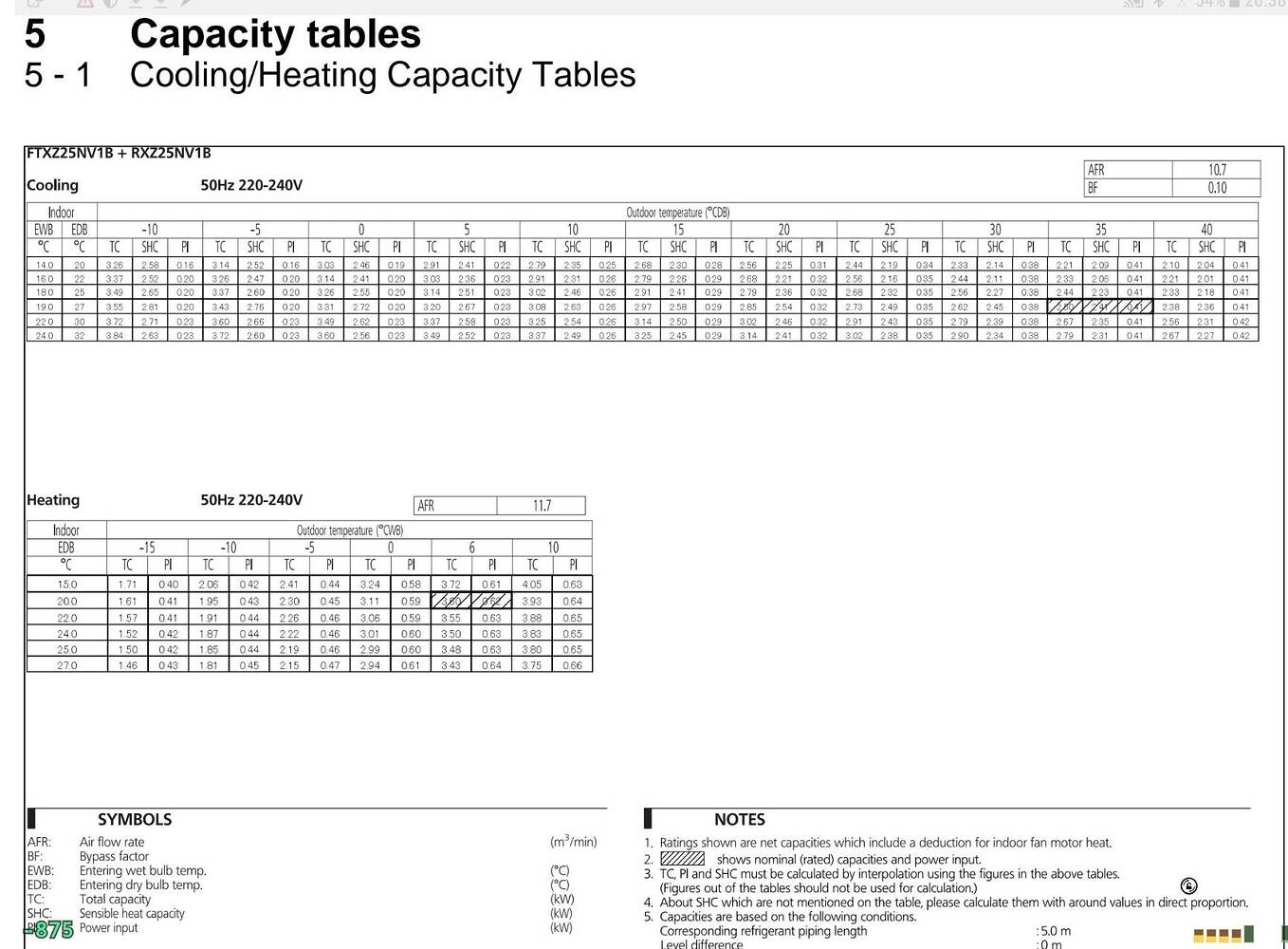

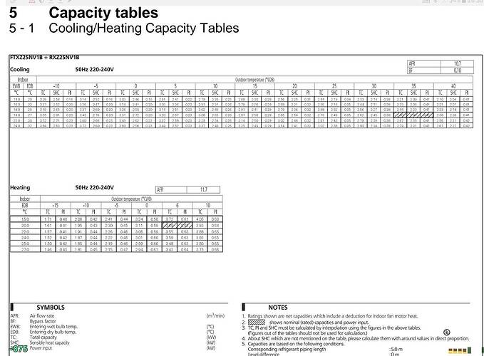

Ich muß mich nochmals mit dem I See You Sensor spielen. Damals hat sie nach einer Zeit kpl abgeschaltet. Sollte aber auch nur 2 Grad absenken funktionieren solange niemand im Raum ist. WLAN habe ich lange nicht verwendet, die ONECTA bietet mit den 3 Timer Programmen die wahlweise hochgeladen werden aber tatsächlich Vorteile, z. B. Urlaubs Absenkung oder höher Heizen weil draußen minus hat. Die COP Tabelle gibt es auch für die 35er und 50er. Damit könnte man sich doch eine Art cop/Leistungsdiagram für weitere Werte basteln.
Das Ding ist zwar alt, vermutlich immer noch der beste Heizer den Daikin zu bieten hat. Das heatcharge fehlt mir nicht wirklich. Sie strahlt in der Zeit auch nicht kalt ab. Der vordere WT bleibt auf Raumtemperatur. Eigentlich könnte man sogar einen Speicher davor setzen. Einzig die Lüftungs Befeuchtungs Funktion muß man teuer in Kauf nehmen. Die ist mir einfach zu laut um sie bei Anwesenheit zu verwenden.
COP Werte aus Daikin Handbuch.

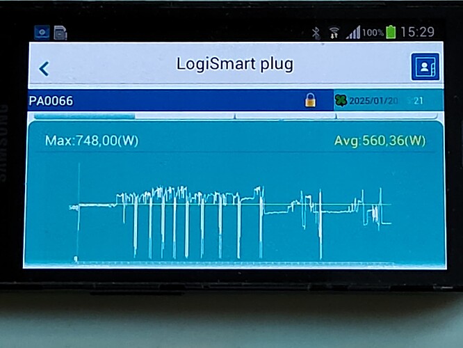

Wenn es richtig kalt ist bis -10 Grad wird etwa 6x innerhalb 24 std enteist.
Dauer etwa 6 bis 10 min bis der Lüfter wieder anläuft und warm ausbläst
Aktuell grad plus 2 Grad. Das Diagram ist 24 std lang.
Das klingt gut, welche Klima ist das denn? Meine LWWP enteist ca. 30-35 mal am Tag (bei ca. 0 Grad)
Das ist die Daikin Ururu Sarara ( FTXZ35) Um Null bis etwa plus 3 Grad ist der kritische Bereich, hängt stark von der Luftfeuchtigkeit und der geforderten Leistung ab. Bei der alten ticktack hatte ich auch spätestens nach 3/4 std einen langen Abtau Vorgang.
