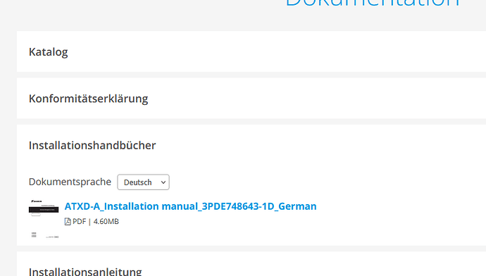

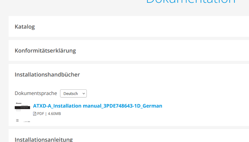

Habe jetzt auch im Forum schon ne Weile gelesen, aber eine Installationsanleitung habe ich für die ATXD bisher nicht gefunden. Gibt es die online irgendwie zur Vorbereitung bzw. ist dann wenigstens eine bei der Klima dabei?

Die Anleitung gibt es auf der Homepage von Daikin
Ansonsten gab es hier eine sehr nützliche Linksammlung die sowohl Installationstips als auch Bezugsquellen und Erfahrungen wiedergab.
Gummileitung ist H07RN, NYY ist Erdleitung und recht steif, würde ich nicht nehmen. 1,5mm² sollten reichen, wenn die maximale Länger nicht überschritten wird. Ansonsten 2,5mm². Von IG zu AG reichen immer 1,5mm².
Installationsanleitung: Wenn du für ATXD nichts findest, nimm die von der Daikin Perfera oder Comfora. Kann durchaus sein, dass es für ATXD nur was in italienisch/spanisch gibt.

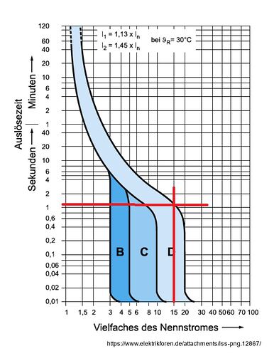

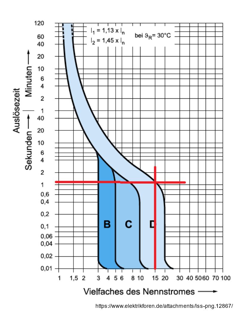

  • Absicherung scheinbar 20 A (kommt mir viel vor, aber naja) und FI dann wohl einen FI-B, korrekt?
    Da habe ich jetzt noch nicht richtig im Forum gefunden, welcher FI/LS oft empfohlen wird.

Bei Direktanschluss, ohne das da noch Steckdosen oder was anderes zwischenhängt, ist überhaupt kein RCD Vorschrift. Aber ich würde immer einen reinpacken, aber keine Typ-B, ist viel zu teuer. Typ F von Siemens gibts für 40-60 Euro, der sollte reichen.
20A würde ich auch nicht absichern, sondern 16A. Die zieht ja nicht mehr, als 1500 W, wenn überhaupt. 2,5mm² sind kein Muss, aber mach es ruhig, kostet ja nicht viel.
