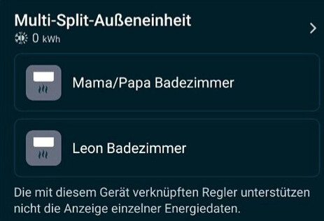

Das ist die Übersicht in Onecta im Reiter Wärmemenge.
Die wird nicht einzeln nach IG angezeigt.
Sondern nur für beide zusammen. Man beachte auch die Textanmerkung unten drunter.
Die Wärmeabgabe wird nur insgesamt angezeigt. Nicht aufgeschlüsselt nach Innengerät.
Aufgeschlüsselt nach Innengerät wird nur der Verbrauch angezeigt.
(Das konnte ja auch schon die 2MXM Modell R die noch keine Wärmemenge hatte)
Und meines dafürhaltens müsste es ja einzeln nach Innengerät aufgeschlüsselt sein wenn Daikin mit der Liquid-Temperatur, Lüfterstufe und Innengerät-Raumtemperatur arbeiten würde zur Bestimmung der Wärmemenge.
Das garantiert ja wie gesagt nicht, dass es wirklich so ist. Ist halt nur ein weiteres Indiz.
Dann verstehe ich die Logik dahinter nicht. Ich sehe eine Seite, wo drüber "Wärmeabgabe Diesen Monat" steht und darunter sehe ich Innengeräte mit jeweils einer kWh Angabe. Das kann man doch nur so interpretieren, dass das die Wärmemengen dieser Innengeräte sind.
Darunter sehe ich "Multi-Split-Außeneinheit" mit 0kWh. Auch logisch, weil dieses Außengerät das nciht kann. Was steht denn dort bei dem Außengerät, was die Wärmemengen anzeigen kann? Die Logik verstehe ich aber auch nicht, warum hier neben den Innengeräten auch das Außengerät angezeigt wird.

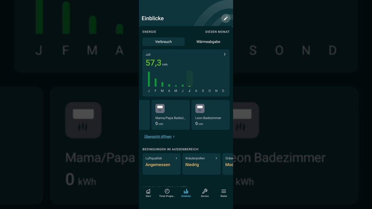

Okay, ich glaube du hast ein bisschen zu schnell gelesen.
Und ich hab es auch zu uneindeutig geschrieben. :sweat_smile:
Du hast in Onecta in der App unter Einblicke 2 Reiter.
In einem Reiter “Verbrauch” kannst du dir den Verbrauch aller Klimaanlagen ansehen.
Nach Jahr, Monat und Tag.
Die Verbräuche der Klimageräte werden dort einzeln aufgelistet.
Egal ob Multi- oder Single-Split. Egal ob alte oder neue Perfera.
Man bekommt für jedes Innengerät einzeln einen Verbrauch angezeigt.
Dann gibt es einen zweiten Reiter “Wärmemenge”
Dort kann man sich entsprechend die Wärmemenge der Anlagen anzeigen.
Dort habe ich zu jeder Single-Split die produzierte Wärmemenge.
Meine alte 2MXM40er Multi wird unter Wärmemenge GAR nicht angezeigt.
Die ist dort nicht zu finden. Weil sie diese Wärmemengenanzeige nicht unterstützt.
Die NEUE 2MXM40er Multi (Badezimmer) wird dort bei der Wärmemenge angezeigt.
Siehe der 2te Screenshot in meinem ersten Beitrag dzau)
Es stehen dort auch beide Innengeräte. Aber es wird nur eine Gesamtwärmenenge angegeben die sich nicht nach Innengerät unterscheiden lässt.
Das stützt in meinen Augen halt die Vermutung, dass Daikin intern die Berechung der Wärmemenge nicht an den Innengeräten vornimmt sondern mit den Parametern der Außengeräte.
Würde Daikin die Wärmemenge anhand der Innengeräte berechnen gäbe es keinen plausiblen Grund, warum sie das in der App nicht auch so anzeigen würden. Vor allem weil sie beim Verbrauch hingegen ja tatsächlich nach Innengerät unterscheiden können.
Es ist halt in meinen Augen ein weiterer Faktor der zu meinem alten Beitrag vom 16.7 noch dazu kommt.
Auch weil Daikin bei Wärmemenge ganz explizit von “Außeneinheit” in der App-Darstellung spricht.
Mal ein kleiner Screenrecord wo es vielleicht sichtbar wird.

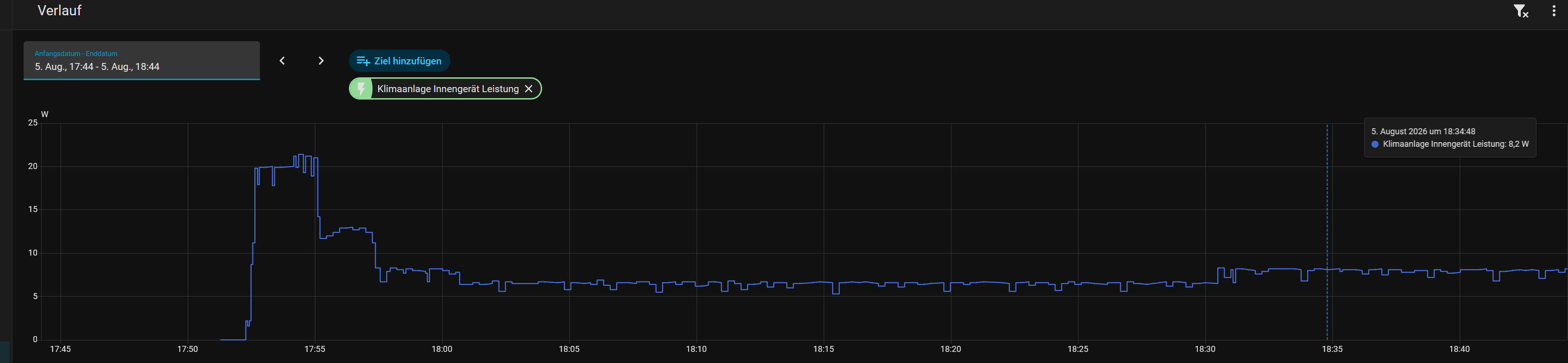

Übrigens, kleiner Tipp; wer bei einer Siesta den COP berechnen will wo man die Lüfterdrehzahl ja nicht rausbekommt. Baut zusätzlich einen weiteren Shelly ein der ausschließlich nur das Innengerät misst.
Die Leistungssprünge zwischen den 4 Lüfterstufen der Anlage sind groß genug um daran die Lüfterstufe sicher erkennen zu können.
Zur Beruhigung kann man einen Sensor bilden der einen 60sec-Mittelwert zeigt.
Sorgen welche Lüfterstufe der Auto-Modus wirklich setzt oder ob eine Lüfterstufe in Szenario xy auch wirklich angewendet wird hat man damit gelöst.
Hallo, eine Super Idee. Die 7 Stufen der Hantech liegen zwischen 1,5 und 2 Watt auseinander. Ich selber wüsste nicht wie ich an die kabeln des Lüfters rankomme​:hugs:. Deshalb habe ich ein tcrt-5000 eingebaut.
Für die Hantech ist es auf jeden Fall unerlässlich die genaue Drehzahl festzustellen um eine COP Berechnung durchzuführen. Alles andere ist Lotterie, denn ich musste feststellen das sie sich (völlig zurecht) nicht an die eingestellte Lüfterstufe hält. Sie beginnt zwar mit der Einstellung optimiert dann aber selbständig. Also freut euch nicht zu früh über einen COP von 5 bei höchster Lüfterstufe von 1120 rpm/560m3h. Obwohl diese eingestellt bleibt geht sie ganz gerne bis auf 800rpm/400m3h. Das wäre dann ein COP von 3,55. Wenigstens geht sie immer Stufenweise vor und nie dazwischen.
Wenn es von Interesse ist kann ich das gerne genauer ausführen.
Gruß Carlos
