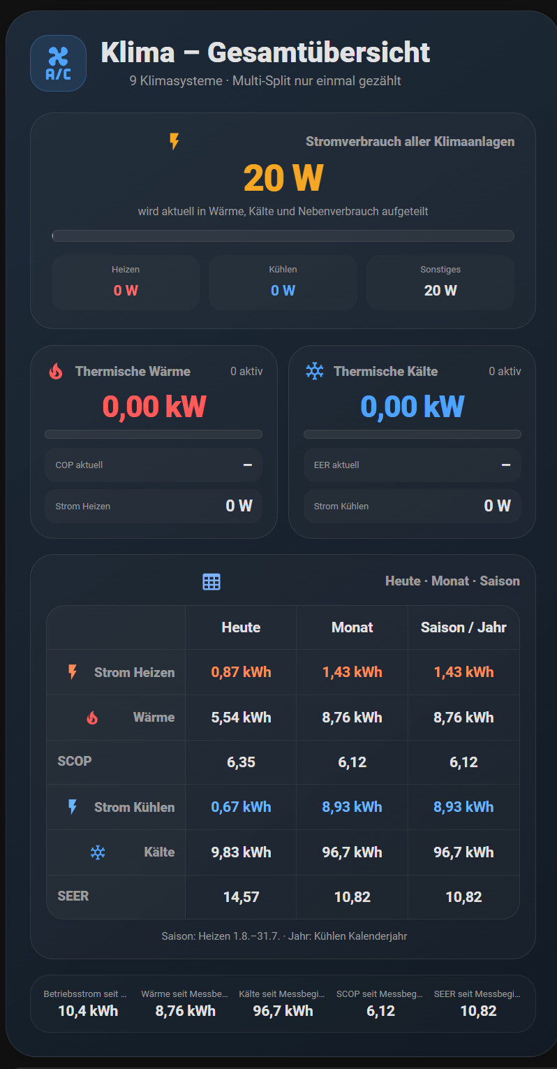

Split-Klima - Einfache Berechnung COP & Wärmeleistung (SimpleCOP)
Die Lüfterstufe ist nie fest. Damit fehlt dir die Information, was die Anlage zu einem bestimmten Zeitpunkt real für einen Luftdurchsatz hatte. Daikin selbst kann das natürlich wissen über die Anlagenregelung.
Daikin gibt den Luftdurchsatz für Silent/Low/Medium/High im Datenblatt vor.

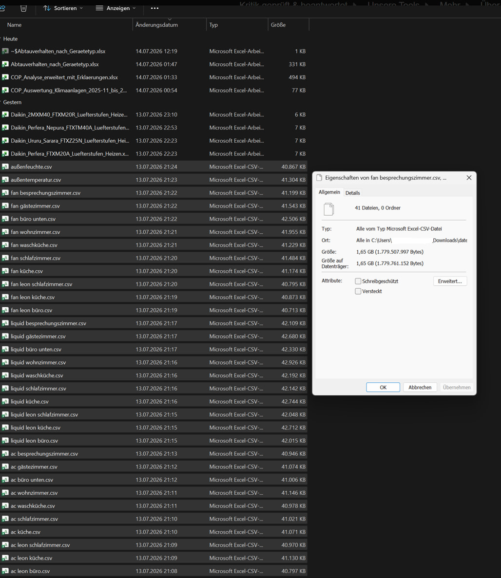

Die Lüfterstufen habe ich mit Faikin genau wie alle anderen Werte im 15sec-Intervall geloggt für die Berechnung. Die ganze Berechung basiert auf 15sec-Blöcken.
(insgesamt um 1,5GB an Daten in CSV-Dateien also schon sehr hochauflösend)
Lüfterstufe (laut Fernbedienung/App) 2, 4, Powerful, sowie die Lüfterstufen die unter night auch noch existieren (um die Ausblastemperatur über 28°C zu halten) kann man näherungsweise interpolieren anhand der Drehzahl des Lüftermotors. Diese ist dank Faikin auswertbar und bekannt :slight_smile:
Die Stufen gibt es z.b bei der 2KW-Perfera. Bezeichnung ist bei mir von den Stufen teilweise anders. Aber das ist denke ich erkennbar :slight_smile:
P.S wo ich es gerade sehe. Die Berechung für 0b/c scheint nicht ideal zu sein.
Der Anteil ist aber im Betrieb eh unter 1% Gesamt.

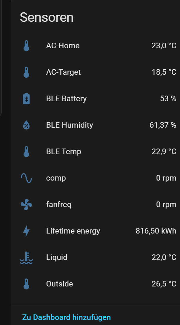

Ja, bei Dakin ist das nur ein Wunsch des Nutzers, die Anlage macht aber ihr eigenes Ding, was sie für richtig hält. Das hat auch durchaus handfeste Gründe, damit man im Heizbetrieb z.B. nicht zu kalt angeblasen wird.
Interessant, also Faikin kann die reale Drehzahl, die die Anlage gerade fährt, ausgeben? Und nicht nur das, was man eingestellt hat?
Ja, du kannst dir entweder die tatsächliche/reale Lüfterfrequenz in Hz geben lassen oder das gleiche halt als Drehzahl in rpm. Bzw das wird in der Faikin-Oberfläche standartmäßig angezeigt und die Daten bekommst du via MQTT dann logbar in Home-Assistant.
(das gleiche übrigens auch für den compressor)
Anbei ne Übersicht was man bei allen Anlagen reinbekommt. Screenshot Home-Assistant.
(BLE ist externer Temperatursensor der via Faikin eingebunden ist, nicht die Klima selbst)
Super! und ich brech mir eins ab, mit löten :see_no_evil_monkey: Esp32, tcrt-5000 um an die echte drehzahl (für Auto Mode) zu kommen​:sob: 1 zu 0 für Faikin.
Das ist wirklich super, dass du diese Werte abgreifen kannst. Dann hast du alles für eine Effizienzberechnung.
Ich könnte mir vorstellen, dass sich Daikin nicht viel Mühe gegeben hat, das genau zu berechnen. Das mussten die vermutlich nur mit heißer Nadel schnell zusammenstricken, weil das für die Förderung eine Voraussetzung ist, aber auch nur für Deutschland. Da wird bestimmt nicht viel investiert worden sein.
Trotzdem total spannend, wenn du jetzt eine eigene saubere Berechnung mit den Daikin Werten vergleichst. So kann man die Schwächen der Daikin-Lösung herausfinden oder wo genau die warum falsche Werte liefert.
Was durchaus sein kann und wo du abgleichen musst: Die theoretischen Werte des Volumenstroms lt. Datenblatt stimmen oft nicht, real ist es typisch weniger. Brauchst also einen gewissen Ausgleichsfaktor. Der wird sich auch leicht verändern, der Querstromlüfter bricht ganz schnell ein, wenn der Luftwiderstand sich erhöht, also z.B. wg. Verschmutzung.

Die elektrische Leistungsmessung ist bei den neuen Geräten echt gut wenn ich das mit Shelly vergleiche. So gut, dass man eigentlich keinen Shelly mehr braucht. Das würde ich gesichert ausschließen. Einzige Sache die nicht so gut gemessen wird sind die Standby-Verbräuche.
Bezüglich der Berechnung.
Nein, irgendwie scheint Daikin anders zu rechnen. Zumindest wenn es um den Onecta-COP geht.

Ich habe 2x FTXM20R, 1xFTXM20A, 1xFTXM40A und 1x FTXM25-Innengeräte heute mit je 2 Temperatursensoren ausgestattet. Hatte noch Xiaomi-Mi2-Sensoren rumliegen. Die sind nicht ganz ideal im Luftkanal. Aber halt schlichtweg billig, sehr einfach zu realisieren in Home-Assistant mit langer Batterielaufzeit (1,5J+). Und nach 1 Jahr hab ich ja Korrekturfaktoren und kann die wieder wegrationalisieren.
2 Erkenntnisse die ich hier doch schonmal vorweggreifen kann.
  1. AC-Home vs extra Ansaugtemperatursensor haben bei ALLEN Geräten ±0,5°C gleiche Readings
  2. Liquid vs Ausblastemperatursensor haben bei ALLEN Geräten ±0,5°C gleiche Readings
Um die Effizienz beim Kühlen zu ermitteln braucht es schonmal keine Extra-Sensoren.
Faikin und damit Zugriff auf Liquid- und AC_Home-Werte reichen aus.
Heizen kann ich mir vorstellen, dass es sich anders verhält. Aber das ist dann halt erst im Winter klar.

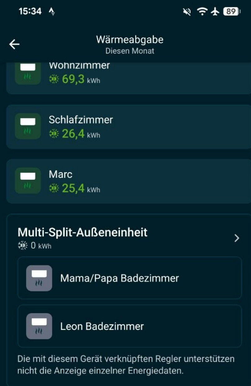

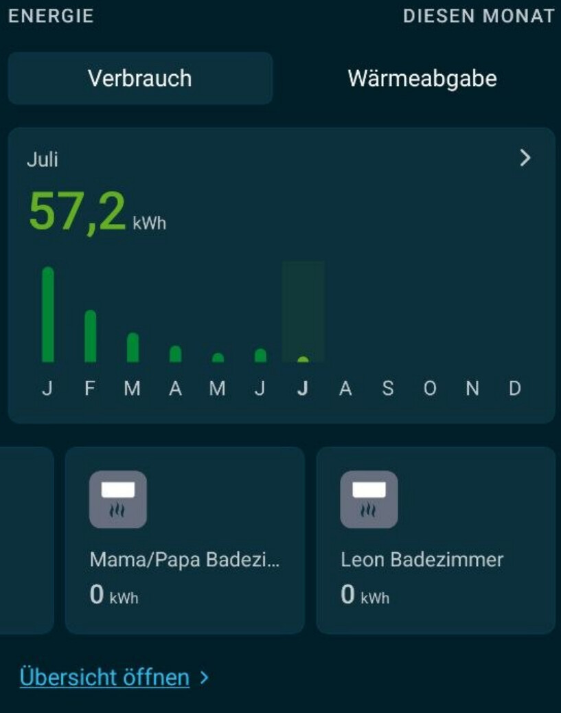

Meine 2MXM-Multi Küche/Schlafzimmer war noch das alte Modell ohne Wärmemengenzähler.
Die 2MXM-Multi fürs Bad haben wir gestern in Betrieb genommen (ist das neue Modell mit Wärmemengenangabe) und das bestätigt eigentlich die Annahme.
Weil Stromverbrauch wird Einzeln nach Innengerät unterteilt
Die Wärmemenge hingegen nicht
Aber vor allem gerade das berechnen der Wärmemenge wäre ja zu 100% sicher möglich wenn mit den Werten der Innengeräte gearbeitet werden würde.
Verstehe nicht, wie du das meinst. Im Bild sehe ich einzelne IGs , wo kWh stehen, also vermutlich die Wärmemenge dieses Innengerätes. Also eigentlich das Gegenteil von dem, was du geschrieben hast.
