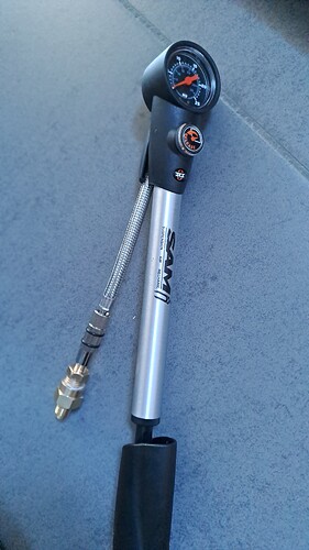

Split Klima - Druckprüfung mit Handpumpe
Nicht wundern, wenn man NPT 1/8 Adapter zusammenschraubt. Das Gewinde scheint leicht konisch zu sein. Je weiter man reinschraubt, um so schwerer dreht es sich, bis sich beide Gewinde immer mehr verhaken. Die Idee dahinter ist wohl, dass das so selbst ohne Dichtmittel schon recht dicht wird.
Schön hier zu lesen, dass man auch mit Luft die Prüfung machen kann.
Ich selbst habe aufgrund anderer Hobby ein ölfreie Hochdruckpumpe für 300Bar.
Am Ausgang ist auch zusätzlich ein Feuchtigkeitsabscheider. Die Luft kommt schon echt gut trocken und vor allem Ölfrei heraus.
Es spricht demnach nichts dagegen, vorausgesetzt das der Druck nicht über 40Bar geht ?(Einstellbar mit AutoStop, müsste ich vorher an einer Druckflasche testen.)
Danach natürlich das Vakuum ziehen.
Sollte funktionieren.

Frage zu den Adapter, da ich selber nicht weiter komme.
Auf dem Kompressor sind wohl solche Adapter:
Angegeben sind diese als 1/8 BSP.
Gibt es dazu irgendeine Art "Sniffelstück" um es für die Klima zu nutzen?
Dann natürlich die Sache, ob das "Sniffelstück" auch den Druck stand hält.
Edit: auf der Seite vom Kompressor wird noch folgendes geschrieben:
Output nut: M10*1 , Quick connector: 8mm
Hab heute nämlich mal mit der 40bar Handpumpe + @win seinen Adapter rumprobiert.
Getestet wurde nur die Monteurhilfe vom Vevor Kompressor Set "explosionsgeschützt" auf eigene Dichtigkeit (35bar). Resultat, nicht Dicht aktuell (Blaue Leitung hat von 35,5 nach 3 std auf 33,5).
Gefüllt über Gelbe Leitung und dann abgedreht.
Lasse das mal die Nacht liegen, ob sich das hält. Wenn nicht, mit Lecksuchmittel rumkleckern.
Allein das ging nach merhmaligen Pumpen ordentlich im Arm. Daher mein Gesuch um Hilfe für einen passenden Adapter.
