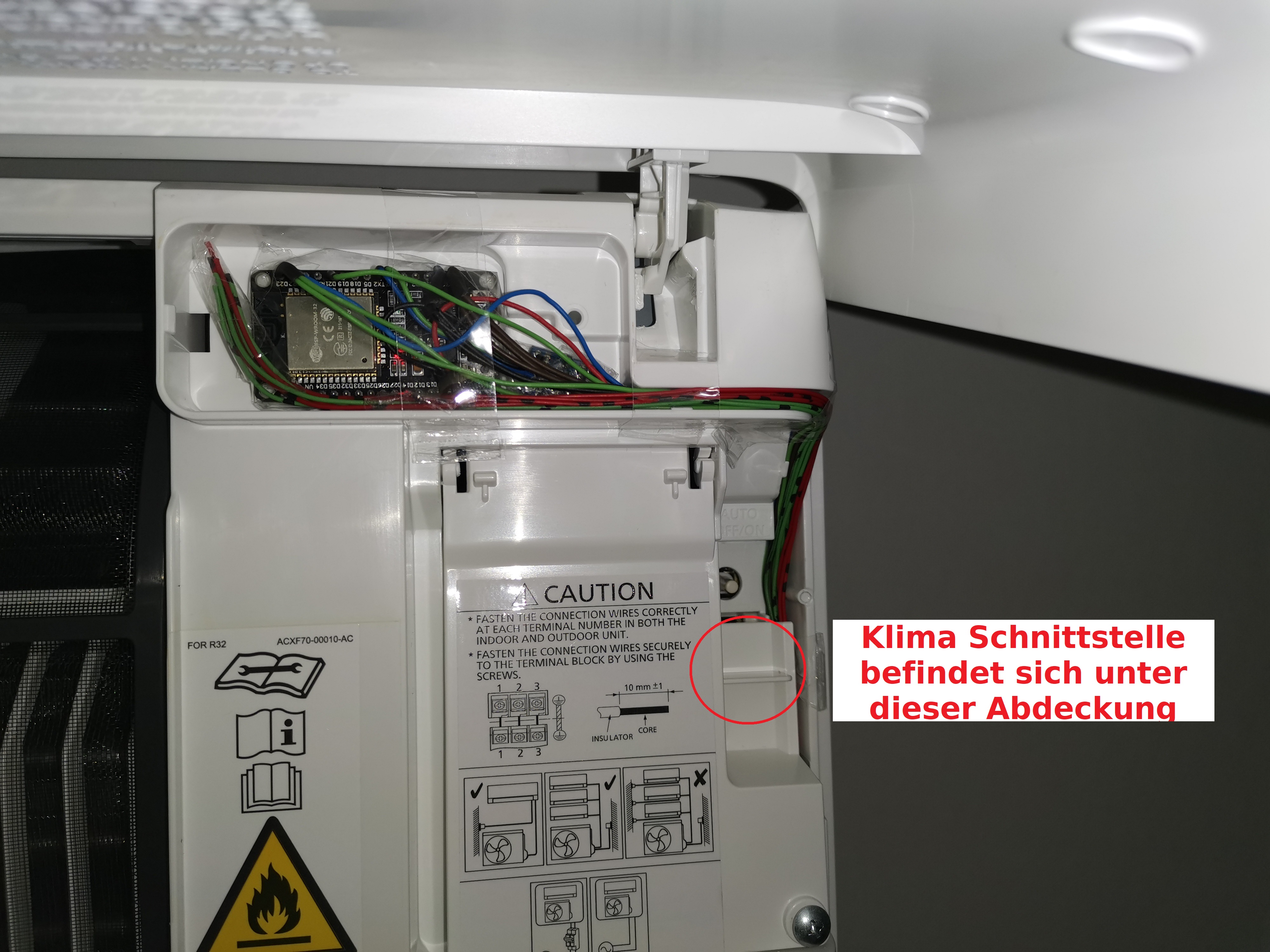

Eine Alternative zu den third party Modulen von Intesis ist, wenn ein wenig Basteln und Löten in Ordnung gehen, die Steuerung via ESP32 über MQTT. Der ESP32 kommuniziert direkt mit der Klima über eine interne Schnittstelle, an welche auch die Intesis Module angeschlossen werden. Hier der Link zum Projekt https://github.com/DomiStyle/esphome-panasonic-ac
Das ganze läuft bei mir an einer Panasonic Etherea CS-Z35XKEW soweit problemlos. Es hängt zusätzlich noch ein BME680 mit am ESP dran. Somit kann die rel. Luftfeuchte und die Temperatur auch erfasst werden. Für Mitsubishi dürfte es dasselbe in rot geben. Zumindestens meine ich da ein ähnliches Projekt gesehen zu haben. Einzige Voraussetzung ist, dass der WLAN Empfang am Ort, wo die Innenheit sitzen soll, einigermaßen gegeben ist; OpenHab ist ja bereits am Laufen. Wenn's trotzdem ein Binäreingang sein soll, so kann man auch das über ein IO-Pin des ESP realisieren.

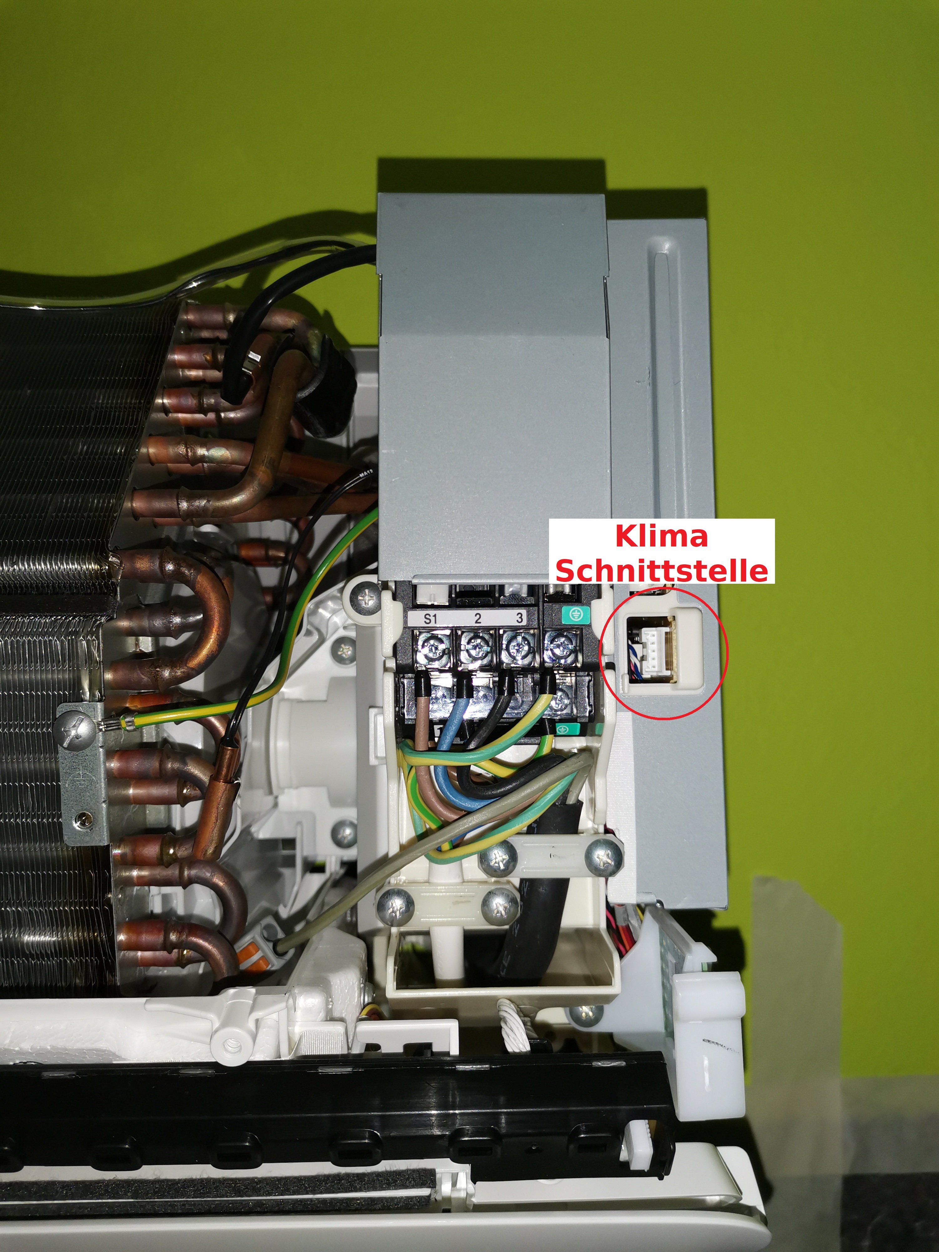

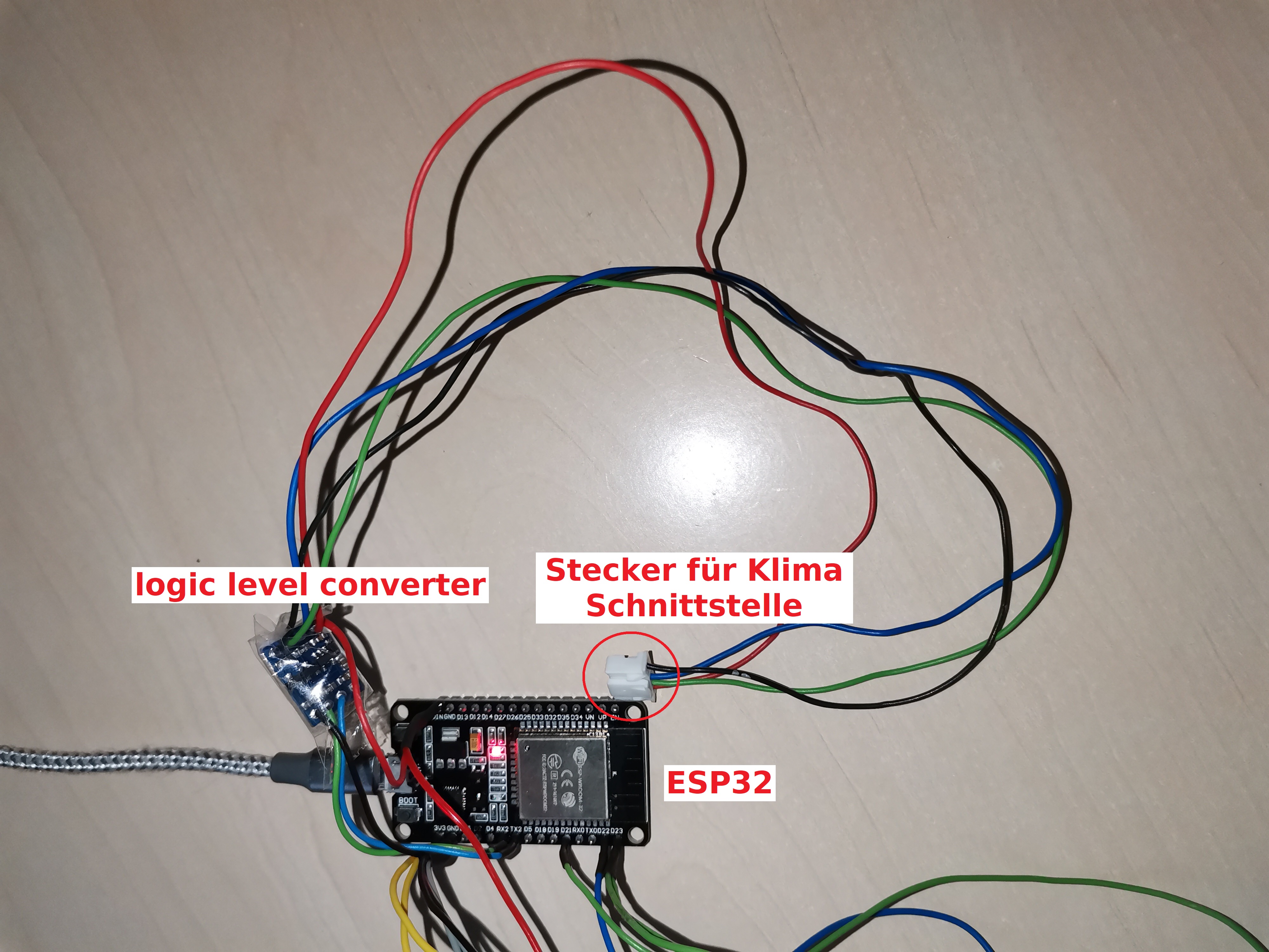

Wie kommuniziert der Logic Converter mit dem ESP?
Über den USB-Port?
Too much for me.

Genau, mit dem ESP kann die Klima ohne cloud über WLAN gesteuert werden. Der logic level converter dient einfach nur der Spannungswandlung und hat mit der eigentlich Kommuikation zwischen Klima und ESP nichts zu tun. Die Klima spricht in 5V und der ESP verträgt nur 3,3V. Daher wird durch den converter die Spannung für den ESP herabgesetzt. Als gemeinsame Sprache dient das UART-Protokoll. Die Details sind da aber nicht so wichtig für den Anwender. Wenn du das aufbaust, musst du nur zwei Drähte vom ESP an den Pegelwandler löten und vom Pegelwandler gehts dann zur Schnittstelle an der Klima. Zusätzlich klaust du dir den Strom auch noch von der Schnittstelle der Klima, also noch zwei Drähte für die Stromversorgung des ESP. Ich hab mal, um das ganze etwas anschaulicher zu machen, Bilder meines Aufbaus angefügt. Nicht von den vielen Kabeln verwirren lassen. Die sind für zusätzliche Sensoren und zur Anbindung an die Klima nicht notwendig.

Zum CN-CNT Stecker der Panasonic Inneneinheiten passt die Buchse PAP-05V-S von JST. Die Herstellnummer der passenden Buchsenkontakte lautet SPHD-002T-P0.5 (5 Stück pro Buchse).

@rumo Könntet du mir verraten wie der Anschluss eines ESP32 ohne den Logic Converter dazwischen aussehe? Also welche Pins des ESP benötige ich wo an dem Stecker?
Wenn die Definition des UART-Bus in der YAML des ESP32 wie folgt aussieht
uart:
tx_pin: GPIO17
rx_pin: GPIO16
baud_rate: 9600
parity: EVEN
dann sieht das Anschlusschema für die CN-CNT Buchse wie folgt aus: ESP32 Pinbelegung CN-CNT-Buchse +5V 1 PIN 16 2 PIN 17 3 4 GND 5
