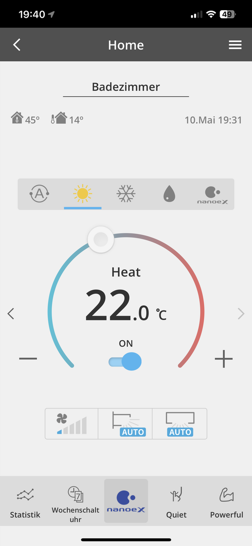

In der App wird übrigens eine Innentemperatur von 45 Grad angezeigt. Das deutet ja auf ein Problem mit dem Temperatursensor hin? Aber dies dürfte ja nicht den Fehler H12 (Kapazität des Innengerätes unpassend) aufrufen?
Ein Problem mit dem Temperatursensor ist H14. Das hatte ich mal als ich den Sensor angeknipst und, nicht richtig, verlängert habe. Da wurden auch 45 Grad angezeigt.
Wie gesagt das ganze funktioniert auch nicht mehr ohne ESP32 dran. Lediglich das angelötete Kabel hängt noch dran. Dies hatte ich aber auch schon zwischenzeitlich wieder abgemacht. Auch ohne Erfolg.

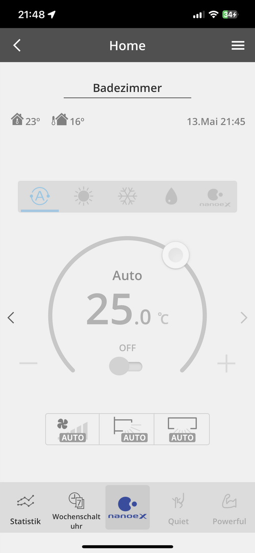

Ich habe jetzt nochmal den Lötkolben ausgepackt und das Kabel, welches ich an den Pin 1 des CN-TH Anschlusses angelötet habe entfernt und so gut es geht Lötreste zu entfernen. Hat anscheinend insofern geklappt das die App eine vernünftige Innentemperatur anzeigt und nicht mehr die 45 Grad. Aber ich bekomme ums Verrecken nicht hin den Fehlerspeicher zu löschen. Egal was ich versuche.
Selbst wenn ich Steckdose einschalte, die Auto Taste am IG sofort für 5 Sekunden einschalte und anschließend den Check Button für eine Sekunde drücke (ich erhalte auch das Signal das es angeblich übernommen wurde) geht das Gerät sofort wieder in Störung sobald es "komplett hochgefahren" ist....
