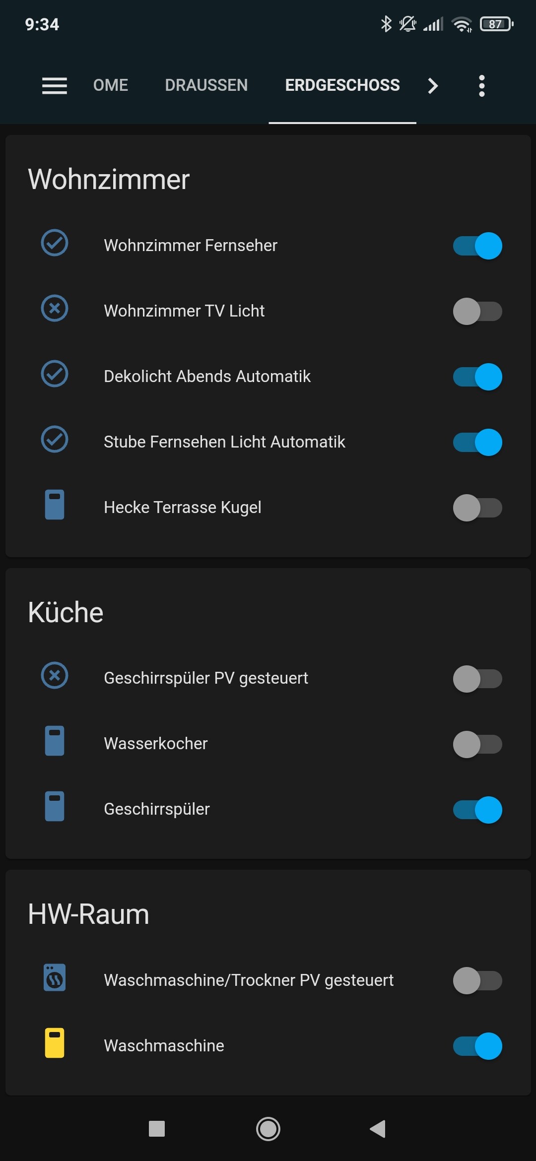

Zeit für für Smarthome.
Nen Raspberry Pi mit Home assistant ist schnell installiert.
Dazu Tado Klima-Steuerung. Hat auch nen Thermostat der sich an der Wand Schrauben und bedienen läßt.
Mein Fronius Wechselrichter hat auch die Möglichkeit. Er hat I/O wo ich z. B. Nen Relais anschließe und den Strom hart abschalten kann.
Finde das Runterregeln mit Tado aber viel besser.
Bei einer vorhandenen PV Anlage würde ich evtl.
Noch mehr machen um den selbst erzeugten Strom besser nutzen zu können. Bei mir ist z. B. Bewässerung Waschmaschine, Geschirrspüler, Poolpumpe, Elektroauto alles auf PV Überschuss ausgelegt. Habe die Anlage jetzt 1Jahr und konnte ohne Speicher den Bezug von 6000 kWh auf 3000 kWh senken.
Klimaanlage will ich auch noch haben.
Sowas kann auch eine 82 Jährige bedienen.
Nen billiges Tablet an die Wand hängen oder so.
