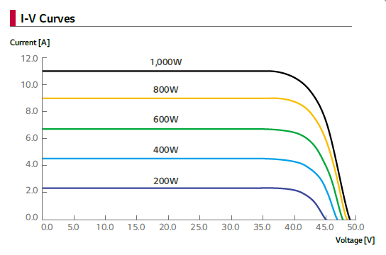

> Der Wandler will den Strom für 600 Watt Einstrahlung ziehen. So stellt er die Belastung ein, dass knapp über 6 A fliessen klönnten.
Kann er doch auch, oder nicht? Er will 6 A ziehen und am Panel liegen 24 V an. Also werden 144 Watt geliefert. Nicht?

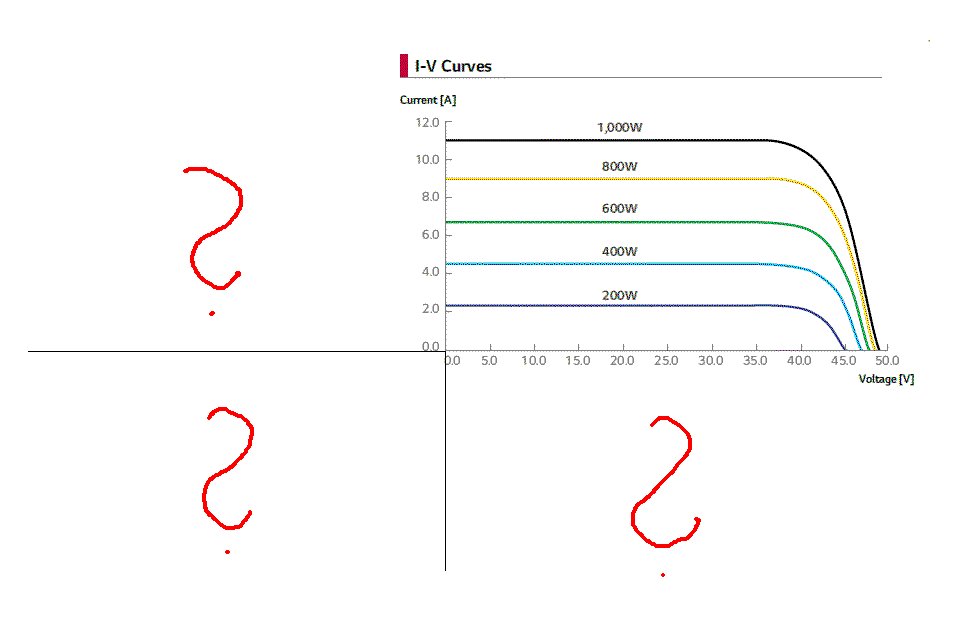

Neue Frage an dich,:
Wenn den die Spannung an der Zelle - 0,5 V (minus 0,5) ist , bei 6 A, warum sieht man diesen Arbeitspunkt nicht im Schaubild??
Erst mal: In dem Schaubild ist ja Spannung/Strom für das komplette Modul - und nicht für eine einzele Zelle. Von dem her werden hier eh Äpfel mit Birnen vermischt. Also imho.
Aber angenommen, so kleine Ströme/Spannungen wären dem Schaubild entnehmbar: Macht es denn einen Unterschied, ob minus oder plus Volt anliegen?
Richtig. Aber ob du eine zelle darstellst ode 70 (gleiche), das ändert nur die Beschriftung der X-Achse (Spannung).
Dir Kurve bleibt geometrisch die gleiche.
Ja natürlich.

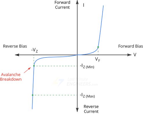

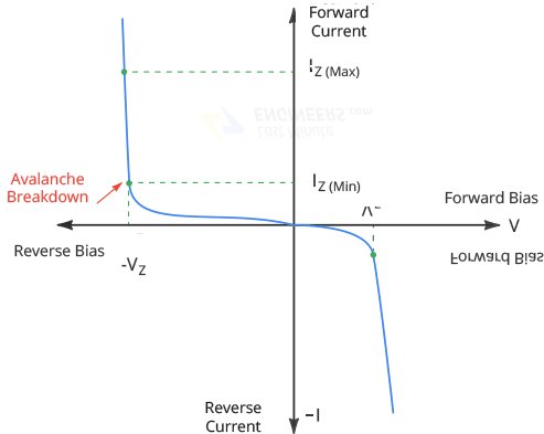

Ist die Spanung positiv, dann liefert die Zelle, ist die Spannung negativ, dann verbraucht/verheizt die Zelle Leistung.
Wenn du etwas tun willst, dann opfere doch mal 5 min und google "Zenerdioden".
Denn die schauen wir uns jetzt als nächstes an. Es geht nicht um Details, sondern deren Spanungskurve, nämlich in beiden Stromrichtungen.

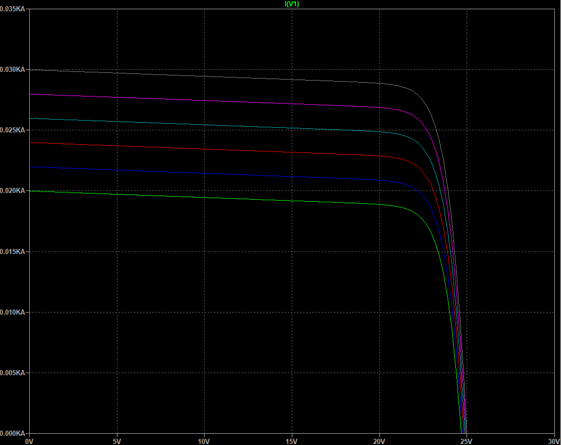

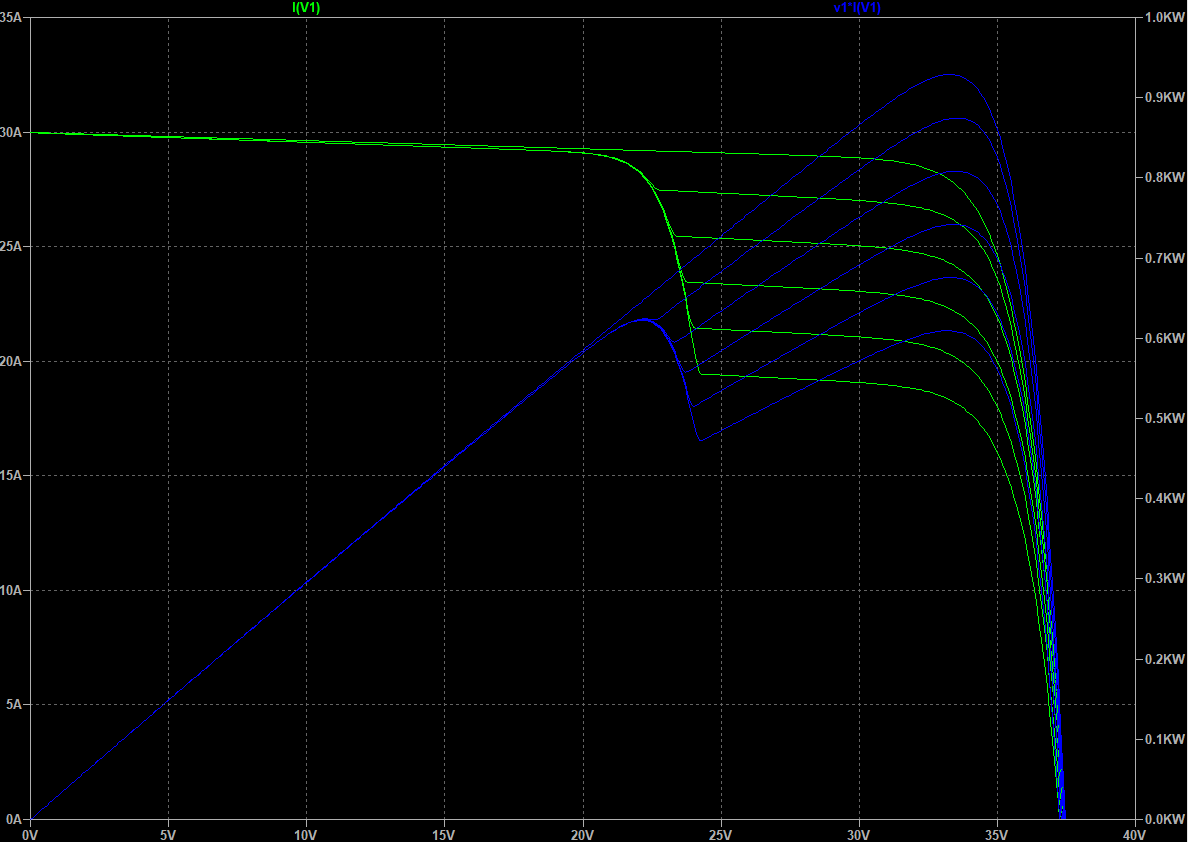

Ich grätsche mal mit dem Ergebnis der versprochenen Simulation einer 2S2P PV dazwischen.
Die Simulation ist dabei von 0-50V gefahren. Die Einstrahlung des Panels unten rechts ist dabei von 0-10A in 2A Schritten gelaufen.
Angezeigt wurde die Leistung des Systems (cyan), Strom am MPPT (grün), Strom durch die Bypassdiode des "verschatteten Moduls" und die Spannung dahinter (rot).
Interessant ist, dass die Leistung am oberen U_MPPT bei vollverschattung ein Tick höher ist (2-3W).
Gruß Tobias
Das Ergebnis gilt für 2 Parallele Strings, und auch nur für 2 in Reihe, bei 3s2p wäre es auch schon wieder anders.
Aber sehr schönes Ergebnis!

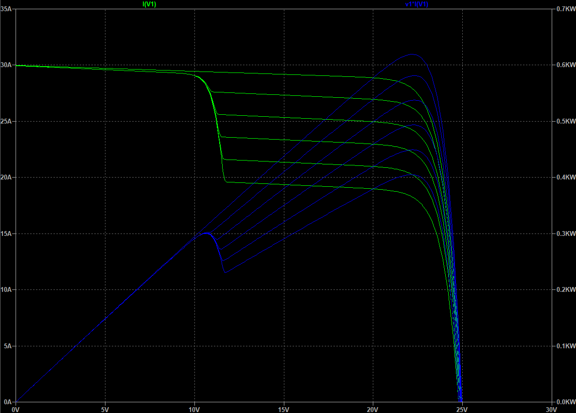

Danke! Könntest Du das bitte auch noch für 3s2p, 2s3p und für 3s3p durchlaufen lassen?
Kann ich machen. Da ich aber das auch schon für 2p und 2s gemacht habe, kann ich voraussagen, dass sich lediglich die Spannung des unteren MPPT verschieben wird bzw. der Strom höher ist.
Mal sehen was heraus kommt.
Edit:

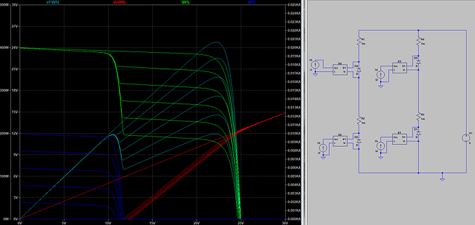

Wie erwartet, bei 2s3p mit einem verschatteten Modul:
-lediglich der Strom des einen Strings ist reduziert. Dadurch bleibt der rechte MPPT in der Leistung höher bei Verschattung.
2s3p mit zwei verschatteten Modulen:
-der Strom wird lediglich erhöht.

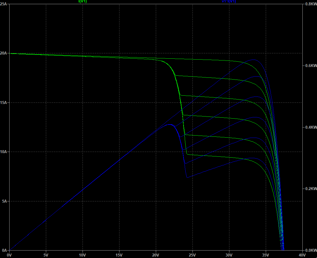

3s3p, ein verschattetest Modul
-schön zu erkennen, dass unter 20% der Leistung, der untere MPPT eine höhere Leistung bringt.
3s2p, ein verschattetest Modul
-erst ab 40% der Leistung ist der obere MPPT Leistungsstärker.
Insgesamt lässt sich sagen, dass mit einem "einfachen" MPPT ohne Schattenmanagment bei stark parallelen Systemen eine höhere Ausbeute bei Verschattung eines Moduls erzielt werden kann.
Umso wichtiger ist das Schattenmanagment bei stark seriellen Systemen.
Aber eigentlich geht es hier ja um Sperrdioden :smiley: ,
Werde dazu noch was na nachliefern.
Auch interessant:
Am Beispiel 2s2p zeigt sich, dass der Verlust von 1/4 der Module zur Halbierung der Leistung führt.
Bei 3s2p und 2s3p hingegen, bei Verlust von 1/6 der Module noch 2/3 der Leistung bereit stehen.
Weitere Interpretationen überlasse ich carolus :smiley:

Reden wir malüber Zenerdioden.
( Das ist ein technischer Hintergrund, der hilft Solarpanels zu verstehen.... und die merkwürdigkeiten von parallel, seriell, Bypass und sonstiges).
Eine Zenerdiode.Im rechten oberen Teil des Diagramms, positiver Strom und positive Spannung.
In Stromrichtung Leitet die Diode den Strom, mit etwas Spannungsabfall und Erwärmung in der Diode.
Genauso sieht auch eine "normale" Diodenkennlinie aus.
Eine normale Diode würde in Rückwärtsrichtung keinen Strom leiten, also eine waagerechte Line auf der X-Acse haben)
In Rückwärtsrichtung hat eine Zenerdiode ebenfalls eine Spannung, ab der sie anfängt zu leiten. (" Avalanche" im Diagramm)
Das ist für die Zenerdiode der "normale" Betriebsbereich, wofür sie gemacht ist. Das ist der linke untere Teil des Diagramms, Stromrichtung andersherum, Spannung an der Diode andersherum. Sowas benutzt man, um stabilisierte Spannungen für kleine Ströme bereitszustellen. Bemerkenswert ist die sehr plötzliche und sehr steile kennline im Rückwärtsbereich, dadurch ist sie fürs stabilisieren geeignet.
Die Frage ist - was hat das mit Solarzellen zu tun ?
Jeder weiss, dass Solarzellen Dioden sind. Deren Kennlinie ( wenn man Spannung anlegt und es dunkel ist) Sieht genauso aus wie die Kennlinie einer Diode.
Sollte sie jedenfalls. Irgendwie sieht aber das Leistungsdiagramm einer Solarzelle
doch anders aus als das der obigen Diode, rechter Teil.
Dabei gehe ich noch weiter, ein Solarzelle ist nämlich, durch physikalische Zuammenhänge mit ihrer Aufgabe, auch eine Zenerdiode.
( aktuell gibt es tatsächlich EINE Bildfolge im Net, auf "PVBüro", die das auch so und komplett als Zenerdiodenkurve zeigt. Ich wollte aber das Bild auss ggf. Datenschutzgründen nicht kklauennicht klauen)
Also müsste man das Diagramm erweitern, das sähe dann etwa so aus :
Aber, was um alles in der Welt muss man da hineinmalen, damit das in irgendeinerweise dem Diagramm der Zenerdiode auch nur ähnlich sieht?
Das Geheimnis sind..... die Stromrichtungen. Genauergesagt, welche Stromrichtung ist positiv.
Bei Halbleitern und Dioden bezeichtnet die positive Richtung die, die durch die leitende Diode hindurchgeht, in der Richtung.
Legt man also eine negative Spannung an, leitet sie nicht, legt man positive an, leitet sie in der "Durchlassrichtung", wie oben die Zenerdiode auch.
Und beim Solarpanel? Den Strom des Panels - denjenigen, den sie liefert - nennt man natürlich positiv. Wäre ja auch ziemlich komisch, wenn man das negativ nennen würde.
Dummerweise , wenn man sich mal die Dioden/Panels als Batterie, und den Wandler als Verbraucher vorstellt, ist diese Richtung genau andersherum als diejenige der DiodenDatenblätter.
Das ist nicht "Falsch", sondern einfach eine Definitionsfrage..... wie die Linke Hand. Stehe ich einem gegenüber, greife ich mit meiner rechten hand .... seine linke. Ein reine Frage der Betrachtungsweise.
So sieht jetzt, nach 5 min Photoshop, das Diagramm einer Zenerdiode aus, einfach wenn man die positive Sromrichtung anderherum annimmt als üblich für Bauelemente.
Und ihr werdet zugeben..... jetzt gibt es zumindest entfernte Ähnlichkeiten.
