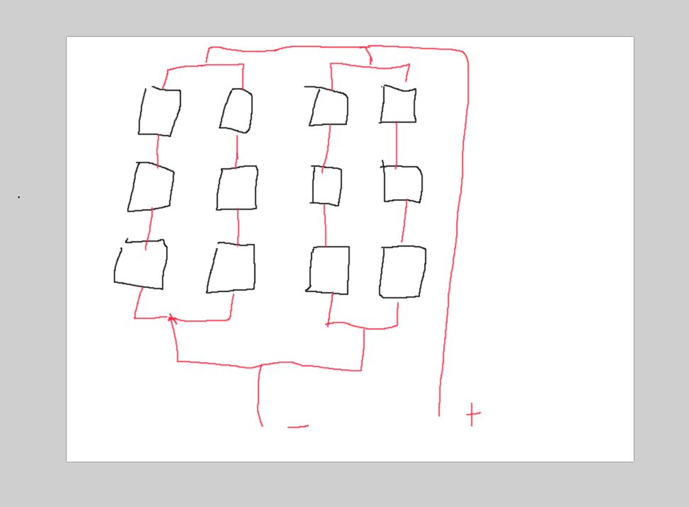

Sperrdiode in dieser Situation Ja oder Nein ? :slight_smile:
Laderegler ist ein Epever 10415 da bin ich spannungstechnisch bei ca. 120V begrenzt
daher sind 4 parallel. Die Schatten Situation ist noch schwer zu bewerten da es sich um eine Fassaden Testaufstellung (90Grad) handelt.
eine schnelle Skizze anbei.
Vielen Dank!
Wie jetzt schon wiederholt gesagt, Verschattung ergibt keine Notwendigkeit von Sperrdioden. Kurzschlüsse der Verbindungskabel zwischen Module und Module oder Masse vielleicht, bei vier Strings.
Auf lange Sicht würde ich da tatsächlich 4 Sperrdioden, oder Sicherungen, reinmachen, um bei Kurzschluss der Stings untereinander Schutz für die Module zu haben.
@carolus :slight_smile: alles klar und danke !!
