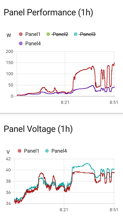

Ich hab da heute mal ein bisschen herumgespielt.
- Hoymiles HM-1500 (der hat zwei MPPT eingebaut)
- zwei Panels, eines im Schatten, eines in der Sonne (zumindest so Art Sonne, momentan ist hier ziemliches Kackwetter)
Pmax: 415 W
Vmpp: 37.9 V
Impp: 10.95 A
Panel 1: in der Sonne (am MPPT1 vom Hoymiles)
Panel 4: im Schatten (am MPPT2 vom Hoymiles)
Hier aus dem Datenblatt der Module:
Was mich erstaunt hat ist, wie ähnlich die beiden MPPTs die Modulspannung einstellen. Meistens war der Unterschied nur zwischen 0,1 und 0,3 Volt. Maximal 1 Volt. Also hier in der Grafik kommt Panel 4 kaum über die 50 Watt raus, Panel 1 immerhin manchmal an die 150 Watt ran.
Charts:
- oben: die Leistung pro Panel in Watt
- unten: die Modulspannung pro Panel in Volt
Ich schließe daraus, dass, sogar wenn alles an nur einem MPPT hängen würde, der Mix aus verschatteten Panels und Panels mit Sonne nicht sooo dramatische Auswirkungen auf das Gesamtsystem haben würde, richtig?

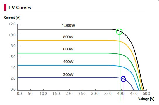

So, versuchen wir mal einen Einstieg. Machen wir etwas Grundlagen.
Ich habe das Paneldiagramm aus diesem thread etwas ergänzt.
Hir das normale Diagramm eines Panels. Die leistung, bzw. der Maximalstrom ist von der Einstrahlung abhängig.
Die Zahl "800W" ist die Einstrahlung, nicht die leistung des Panels.
Zur Erinnerung, ich habe die ungefähren Mppt Punkte eingezeichnet. Das ist natürlich der Punkt im Diagramm, bei dem das Panel, für die Einstrahlung, die meiste Leistung abgeben kann. Und warum sind das etwa die Punkte, die ich eingezeichnet habe?
Leistung ist doch Strom mal Spannung. Also ist die Leistung die Fläche, die ich hier für einen Betriebspunkt eingezeichnet habe. Im MPPT Punkt, bei 400 W Einstrahlung. Und beim MPPT Punkt ist die Fläche, also die Leistung, am grössten.

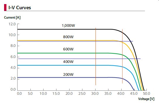

Jetzt nejmen wir mal 2 Panels an, die parallel geschaltet sind. Bei parallel geschalteten Panels ist die Spannung gleich.
Gleiche Spannung ist im Diagramm eine senkrechte Linie. Hier in Rot. Die Linie ist natürlich die aktuell anstehende Spannung, die sich beim Strom, den der Wandler zieht, am Panel einstellt. ( Denkt euch den Wandler als Glüchbirne, die Strom zieht, verschiedene Glühbirnen sind verschiedener Strom).
Und die Kreuzungspunkte der Roten Linie mit der Leistungskurve bedeuten, in der Höhe den Strom. Links abzulesen.
Nimmt man jetzt Panels mit verschiedener Einbstrahlung an, ist wie gesagt die Spannung gleich, der Strom aber verschieden.
Die Einstellung wie die linke Linie ist also ein zu hoher Strom, (denkt an die Flächen unter dem Schnittpunkt) für beide Panels, die rechte Linie in der Nähe der MPPT Punkte ist ungefähr richtig, die beiden Flächen unter den MPPT Punkte duerfte ungefähr maximal sein.

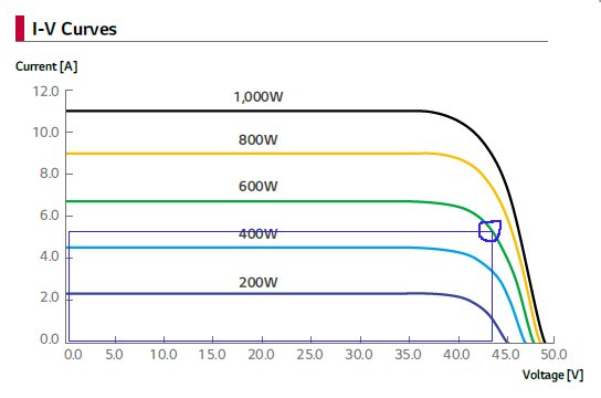

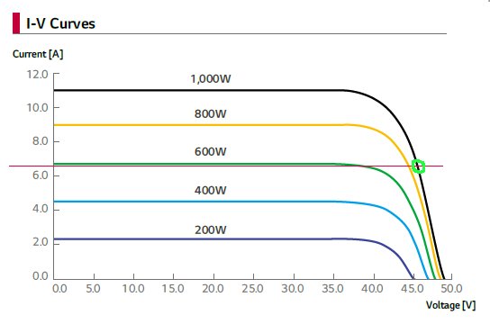

Jetzt nehmen wir mal 2 Panels in Reihe an. In der Reihenschaltung ist der Strom gleich, aber die Spannung kann verschieden sein.
Das ist eine waagerechte Linie im Diagramm, hier 2 Varianten in Blau.
Nehmen wir jetzt für die zwei Panels 2 verschiedene Einstrahlungen an, eimal 600 W, einmal 1000 W, was sehen wir ? Die Schnittpunkte der unteren blauen linie zeigt uns die Spannung der beiden Panels an..... wenn sie ungefähr im Bereich der MPPT punkte des panels mit kleinerer Einstrahlung ist.
Jetzt nehme ich aber die beiden panels mit 600 W und 1000 W Einstrahlung an, und der Wandler versucht, den Strom der oberen blauen linie zu "ziehen".
Diese hat zwar einen Schnittpunkt mit der 1000 Watt Einstrahlung, aber keinen mit der 600 W Einstrahlung.
"Das geht also nicht" !
(Hätten die Module 800W und 1000W, würde es gerade gehen, da gibt es einen Schnittpunkt)

Der Wandler will den Strom für 600 Watt Einstrahlung ziehen. So stellt er die Belastung ein, dass knapp über 6 A fliessen klönnten.
Geht aber nicht, die eine Zelle kann das ja garnicht. Das wissen wir schon. Schauen wir ins Diagramm.
Ich habe die parallele für 600 Watt, etwas über 6 A ins Diagramm genalt. Rote Linie. Den Arbeitspunkt der Zellen mit 1000 W Bestrahlung finden wir leicht. Grüner Kreis.
Aber es gibt keinen Schnittpunkt der Roten line mit der Kurve der 200 W Bestrahlung. Dunkelblaue Linie, unten.
Jetzt mal scharf nachdenken: Wie ist das möglich? Die Zelle MUSS doc einen Strom von 6 A und irgendeine Spannung von 0 bis 42 V haben, was anderes ist doch im System garnicht drin?
Da gibt es jetzt 2 Ansätze:
Entweder .... der Strom kann garnicht fliessen
oder.... man sieht ihn nicht im Diagramm .
Vorschläge ? Wer hat eine Idee ?
