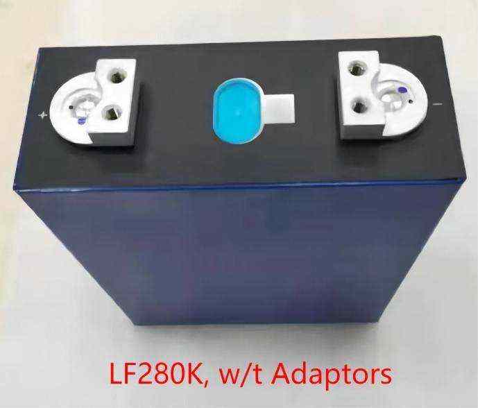

Habe gerade mit EVE Energy Co., Ltd. (Alibaba) geschrieben.
Er hat mit (laut Anhänge) diesen Zellentyp vorgeschlagen. Kennt jemand diesen Typ ?
Preis Vorschlag :
The price of LF280K is 139.85 dollars each. Sprich bei 24 Zellen : 3356,4$
Zitat : I learned that the shipping cost is 1378.3 dollars :shock:
Also komplett mit Versand : ~4740$ (4663,19€)
Bei EVE bekommst du halt garantiert die EV-Grade Qualität, wenn dir das wichtig ist dann schlag zu, besser wird der Preis nicht. Die VK sind dort deshalb so hoch, da die Zellen auch als AKKU mit UN Markierung versendet werden und das lassen sich die Speditionen auch bezahlen.

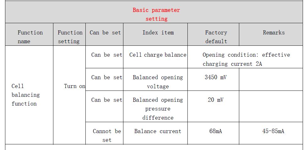

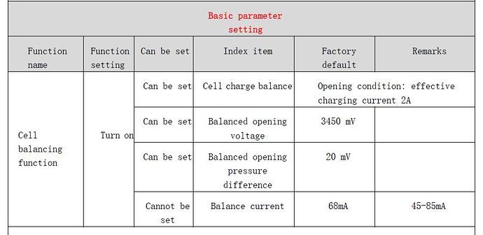

    Bin interessiert. Was für einen Balancer hat denn das BMS (wenn überhaupt), aktiv/passiv und welche Leistung?
    Hab nach einem Datenblatt für das Bely BMS gesucht, bin aber nicht fündig geworden. Das würde aber auch die Theorie dass Bely ein Reseller ist untermauern.
    Das Balancing ist passiv mit bis zu 85mA, ja net der Hit. Man braucht halt etwas zeit.
