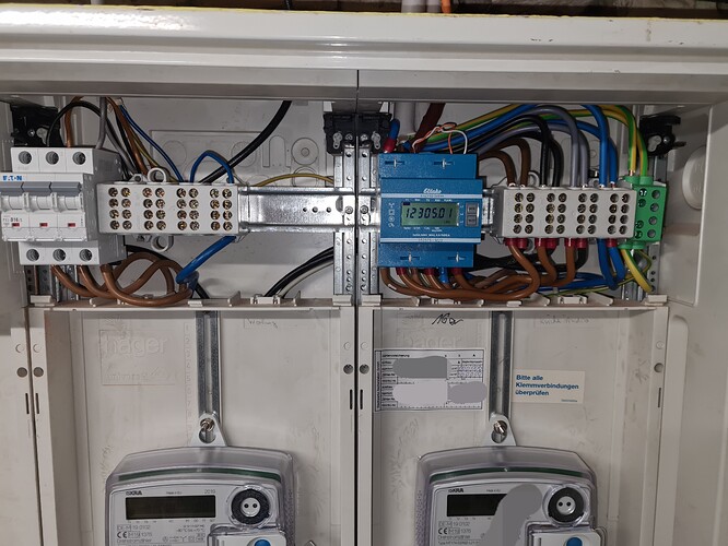

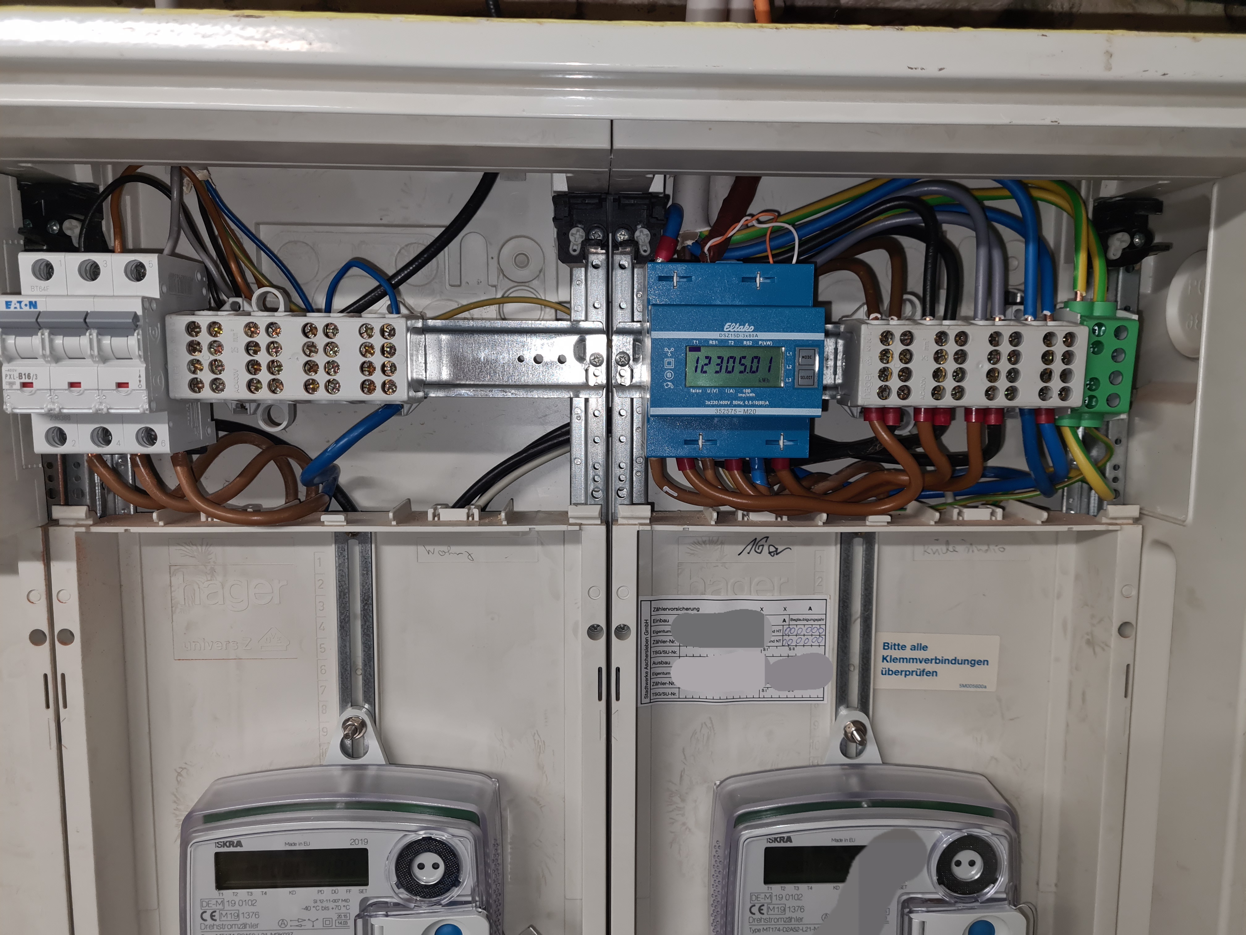

Guten morgen,
Ich habe heute morgen mal in den Hauptschrank geschaut, wo die 2 Zähler drin sind. Sehe gerade das auf der rechten klemme kein Platz ist, für weitere Kabel (bsp. Für den Multiplus).
Gibt es noch andere Vorschläge? Sonst würde ich vom Smartmeter(der Eltako wird durch ein em24 ersetzt) auf die linke klemme gehen , von da aus auf die rechte klemme & von der linken Klemme Richtung Multiplus gehen?
Ich habe ja 2 Zähler, der linke ist für die PV Anlage.
Wenn ich erstmal nur ein Multiplus installier , ohne Ersatzstrom, dann wird nur Ac In angeklemmt Richtig??
Keiner ein Vorschlag??
Wie würde ich das dann anklemmen mit den 2. Zähler von der PV Anlage?
Was für Sicherungshalter nehmt ihr so? Die von Victron? Bin für paar Info's Dankbar :slight_smile:
