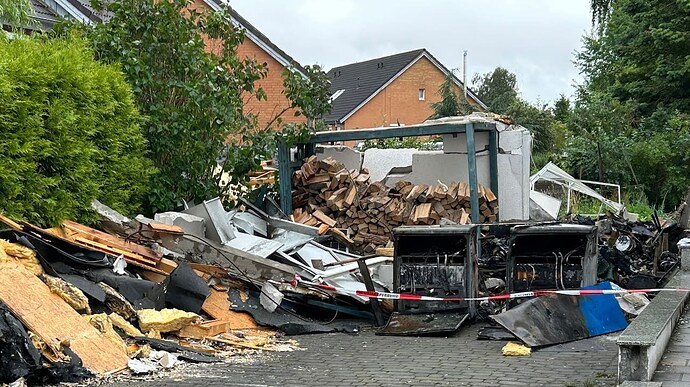

In der Gemeinde vor den Toren Rostocks hat es am Sonntagnachmittag (5. Juli) einen Feuerwehreinsatz gegeben. Die Speicherbatterie einer Photovoltaik-Anlage explodierte. Drei Kameraden sind dabei zu Schaden gekommen.
Von Stefan Tretropp und Daniel Heidmann
Bentwisch. In Bentwisch sind am Sonntagnachmittag (5. Juli) drei Feuerwehrleute bei einem Einsatz verletzt worden. Wie die Einsatzleitstelle mitteilt, brannte eine Solaranlage in einem Holzschuppen auf dem Grundstück eines Einfamilienhauses.
Laut Polizei riefen Anwohner gegen 16 Uhr die Feuerwehr, weil sie aus dem Anbau Rauch bemerkt hatten.
Die Bentwischer Feuerwehr rückte aus und betrat den als Werkstatt genutzten Anbau, um mit den Löscharbeiten zu beginnen. Dabei hätten sie den Batteriespeicher einer Photovoltaikanlage untersucht, aus dem der Qualm offenbar kam. Der Speicherblock der Photovoltaikanlage hatte sich überhitzt.
Doch die Batterie explodierte – das Schuppendach flog weg und das Gebäude fiel zusammen, so die Polizei. Die drei Feuerwehrleute seien aufgrund der Druckwelle einige Meter weit zurückgeschleudert worden. Die drei Kameraden im Alter von 18, 25 und 31 Jahren wurden leicht verletzt.
Zwei Seelsorger kümmerten sich zudem um weitere Kameraden der Bentwischer Feuerwehr, weil sie einen Schock erlitten hatten. Der Akku sei mit einem Bagger in eine große Wanne voll Wasser gelegt worden, um weitere chemische Reaktionen zu verhindern.
Auch Nachbarn waren betroffen: Herumfliegende Trümmerteile verursachten Schäden an zwei benachbarten Grundstücken. Der entstandene Sachschaden beträgt ersten Schätzungen zufolge rund 40.000 Euro. Die Kriminalpolizei hat die Ermittlungen aufgenommen.

Ja genau, und die Schlussfolgerung war damals grob folgende: Der Batteriespeicher an sich explodiert nicht.
  • Bei der Zellchemie NMC (was es bei PV-Heimspeichern seit Senec kaum mehr gibt, aber was in E-Autos (noch?) häufig vorkommt) ist ein Thermal Runaway möglich. Die Zelle überhitzt durch elektrische Entladung und fängt irgendwann zusätzlich an, chemisch zu brennen. Es brennt heftig, gibt u.U. Stichflammen, aber zumindest keine Explosion.
  • Bei Lithium-Eisenphosphat (LiFePO4), was heute DER Standard für Heimspeicher ist, ist das Havarieverhalten an sich viel gutmütiger. Die Zelle kann überhitzen, sich aufblähen und ausgasen, aber sie brennt nicht mit offener Flamme. Eigentlich viel weniger kritisch. ABER: Wenn sie ausgast, kann im Gas/Rauch ein gewisser Wasserstoffanteil sein. In geschlossenen, wenig belüfteten Räumen kann im ungünstigsten Fall die Explosionsgrenze überschritten werden.
Im hier geschilderten Fall klingt es so, als ob es LiFePO4 gewesen sein könnte und eine Knallgasexplosion den Anbau zerlegt hat, wohingegen der Speicher an sich wahrscheinlich mechanisch weitgehend unversehrt geblieben sein dürfte. Vielleicht erfährt man im Nachgang noch etwas.
Spekulation(!!) meinerseits: “….Holzschuppen….” klingt für mich nach Lagerort für Benzinkanister, Gasflschen für Grill, Lösungsmitteln usw.. Akku hat vielleicht nur das vorhandene zündfähige Luft-/Gasgemisch zum Explodieren gebracht….? Unschön, aber in so einem Fall eher “Bedienungsfehler”

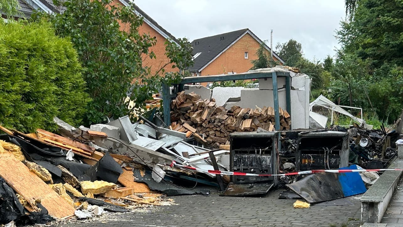

Die Verkabelung auf dem Dach deutet schon in eine gewisse Richtung.
Auf dem Foto sollen die Speicher zu sehen sein. Quelle: Ostseewelle
