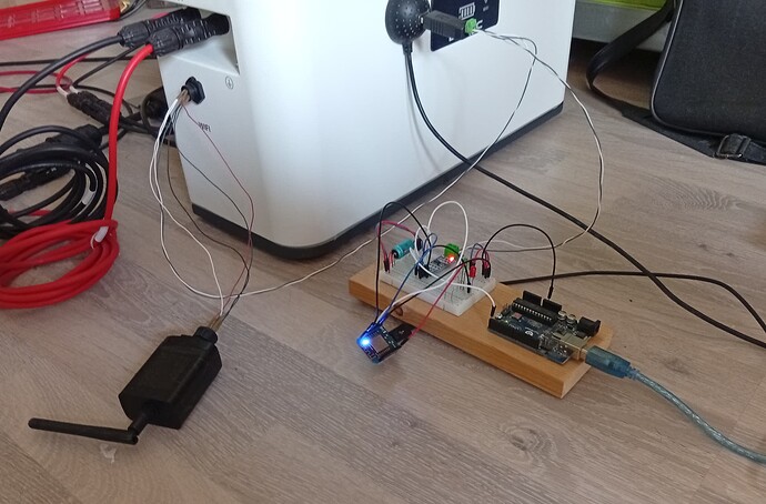

Grade noch etwas bemerkt: Gestern schien es mir so, dass meine ganze Mimik wohl funktionierte, solange der Rechner am USB-Anschluss hing. Hielt das aber für einen Trugschluß/Einbildung. Jetzt noch ein LCD-Display angeschlossen, das die Batteriespannung auch ohne den Rechner ausgibt.
Anzeige erstaunliche 57V im Leerlauf, ohne Ladestrom. Dann den USB-Stecker in den Rechner, und die Anzeige änderte sich schlagartig auf 53,3V, was auch der Smartlife-Anzeige entspricht.
Und tatsächlich lagen am DC-Wandler für die Stromversorgung des Arduino nur 4,65 statt der eigentlich notwendigen 5 V an. Also doch kein Trugschluss. Der DC-Wandler ist von der einstellbaren Sorte, und ich war sicher, ihn vor dem Verbauen auf 5V eingestellt zu haben. (Das Netzteil liefert nunmal nur 12V, daher diese Krücke). Jetzt die Arduino-Versorgung auf 5V nachjustiert undschon passt die LCD-Anzeige. Vermutlich funktioniert jetzt alles wie geplant. Da die Karre aber grade schon vollgeladen ist, folgt der endgültige Nachweis erst später in der Woche.

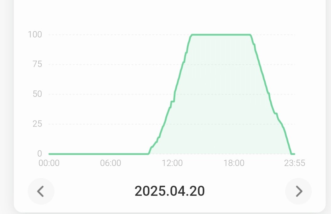

Der Akku ist wirklich Müll. Nachdem er gestern auf 100% vollgeladen wurde, zeigt er heute früh nur noch 98% SOC an. Ohne dass irgendwelche Energie abgefordert wurde. Das Ladegerät hat sich pflichtgemäß bei 320W Einspeiseleistung an die Arbeit gemacht, aber der Akku nimmt keine Leistung entgegen.
Ob er mal wieder im Narkosezustand ist oder wenigstens bereit dazu, Leistung abzugeben, werde ich gleich noch erforschen. Das Ding ist auf jeden Fall eine Krücke und keinen einzigen der zugegebenermaßen wenigen Euros wert, die es gekostet hat.
Update:
Entladung lässt sich der Speicher entlocken, ohne Ein/Ausschalten. Lasse ihn jetzt auf 90% SOC entladen und versuche dann, ob er ohne Reset neue Ladung annimmt.
Update:
Bei SOC 83% habe ich den Verbraucher abgeschaltet. Das System schaltete sofort auf Ladung um und der Akku nimmt diese dann auch ohne weitere Zicken auf. Es scheint also eine systeminterne Hysterese zu geben, die eine Nachladung bei fast vollem Akku verhindert. Wo diese Nachladegrenze genau liegt, ist noch nicht bekannt, die 83% waren natürlich ein eher zufälliger Wert.

2% sind etwa 30Wh, das sind bei 10h (Nacht) etwa 3W die der Akku selbst verbraucht wenn er nicht ausgeschaltet wird. Ich denke das ist normal.
Ist bei mir auch so. Müsste man mal testen ab wann er wieder lädt.
Die langsame Entladung liegt bei meinem Akku auch vor. Da bin ich aber Martins Meinung. 2%-3% Eigenverbrauch pro Tag gehen in Ordnung.
Mit der Hysterese-Theorie hatte ich mich zwischendurch auch beschäftigt. Daraus konnte ich aber keine reproduzierbare Logik entwickeln und habe sie daher verworfen. Auch die alte Flip-Flop-Schaltung hatte ich schon auf dem Schirm, die in der Nähe der Ladeschlussspannung die Entladung einschaltet und umgekehrt. Aber auch das war eine Sackgasse, da es Zustände gibt, bei denen sowohl Laden als auch Entladen abgeschaltet ist. Ich bin gespannt, ob du hier weiter kommst.
Mittlerweile ist bei mir das Update auf V5.0.20 installiert. Vielleicht sieht jetzt wieder alles ganz anders aus. :face_with_peeking_eye:
Also die Hysterese scheint mir gesichert. Bei 98% nimmt der Akku keine Ladung an, blieb aber ansprechbar und liess sich ohne Aufwecksequenz von da aus entladen. Die Entladung habe ich unbeabsichtigt spät bei 82% gestoppt. Von dort aus, wieder ohne Aufwecken, hat er wieder Ladung aufgenommen.

So sieht es bei mir aus. :wink:
