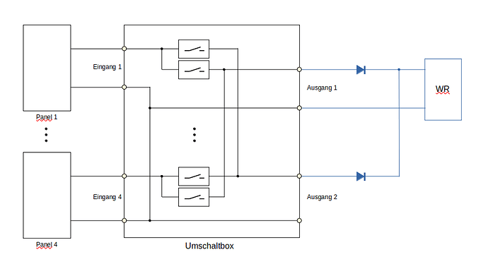

Hallo, nochmal kurzes Update zum Fothermo Umschaltgerät und M01. Hab das Umschaltgerät nun bekommen, funktioniert leider nicht mit M01 wie befürchtet. Habe 4 400 Panels dran (Parallel) kome aber nicht über 37volt, damit will mein M01 einfach nicht anfangen zu speichern. Wenn ich 2 Panels in Reihe schalte mit 60 volt klappt es sofort. Das 2. Problem ist das das Umschaltgerät nur 2 400 Watt Ausgänge hat die man nicht brücken darf. Probiere jetzt noch mit DC DC Step Upwandler auf 50volt zu kommen. Schade wäre die optimale Lösung gewesen. Wenn einer vielleicht noch eine gute Idee hat ?
Bei deiner Idee mit dem StepUp Wandler musst du bedenken, dass der Speicher gerne kurzzeitig 1,6 kW zieht, die 4 Panels auch liefern können. Der müsste also auch recht groß dimensioniert sein. Dazu kommen Wandlerverluste und es ist auch unklar, ob der MPPT mit einem StepUp-Konverter zusammenarbeitet. Der MPPT versucht die Spannung runterzuziehen, wogegen sich der Konverter "wehrt". Meine Versuche mit einem starken Netzteil waren nicht sonderlich erfolgreich (siehe oben).
Du solltest auch überlegen, ob das alles noch wirtschaftlich sinnvoll ist. Mit 2 zusätzlichen Panels am Speicher kommst du wahrscheinlich viel billiger weg.

Ich habe mir mal die Beschreibung des Fothermo Umschalters durchgelesen, dieser scheint recht intelligent die Module auf die Ausgänge zu verteilen.
Es ist anzunehmen das nur eine Seite der Module (Plus oder Minus) elektronisch geschaltet wird und die anderen Seiten der Module parallel geschaltet sind. Könnte man im ausgeschaltetem Zustand mit einem Ohmmeter prüfen. Eine Reihenschaltung der Ausgänge ist dadurch nicht möglich. Ich würde auch davon abraten einen Ausgang mit einem weiteren Modul in Reihe zu schalten da dann auch in der Umschaltbox zu hohe Spannungen auftreten könnten.

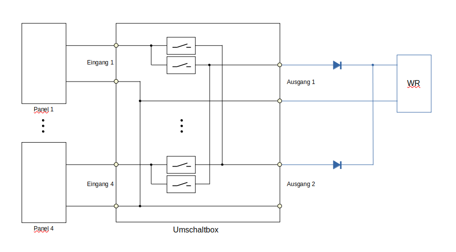

Die Ausgänge über Dioden parallel schalten. Prüfen ob eine Seite der Ausgänge schon parallel ist, die andere Seite jeweils mit einer Diode im Flussrichtung zusammen schalten. Ich habe mal ein Bild gemalt um es zu verdeutlichen. Der Inhalt der Umschaltbox ist nur angenommen und die Polarität der Dioden ist willkürlich.
