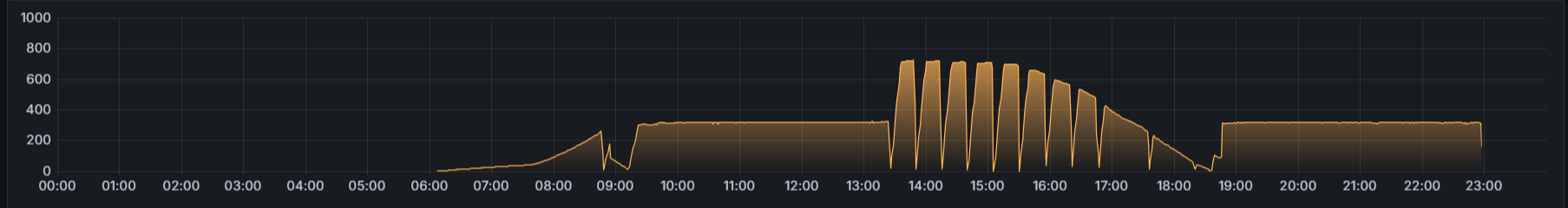

Mein bester Wert lag bei 755w und das bei drei Modulen mit insgesamt 1.050w max. Die sind zwar schon 3 Jahre alt müssten aber bei 95% immer noch fast 1.000w bringen.
Viel schlimmer ist das der WR ab ca. 450w nach ca. 15 Minuten kurz abschaltet und dann langsam wieder hoch fährt. Hat noch jemand das Problem?
Den WR hatte ich übrigens bis ca.13:30 auf 40% limitiert (ca. 320w). bis zu diesem Zeitpunkt wurde der Speicher zu 100% geladen. Danach habe ich den WR bis zum Sonnenuntergang wieder auf 100% gestellt. Leider alles manuell, bisher habe ich noch keine Möglichkeit gefunden den Leistungskoeffizient über IOBroker der HA zu steuern. Mit dem TSUN-Gen3-Proxy kann ich zwar die Daten über MQTT empfangen aber keine Änderungen vornehmen.
Die Leistung des WR und dessen etwas sonderbaren Abschaltintervalle sollten bei meiner Anwendung (Autoladen) nicht allzu nachteilig sein.

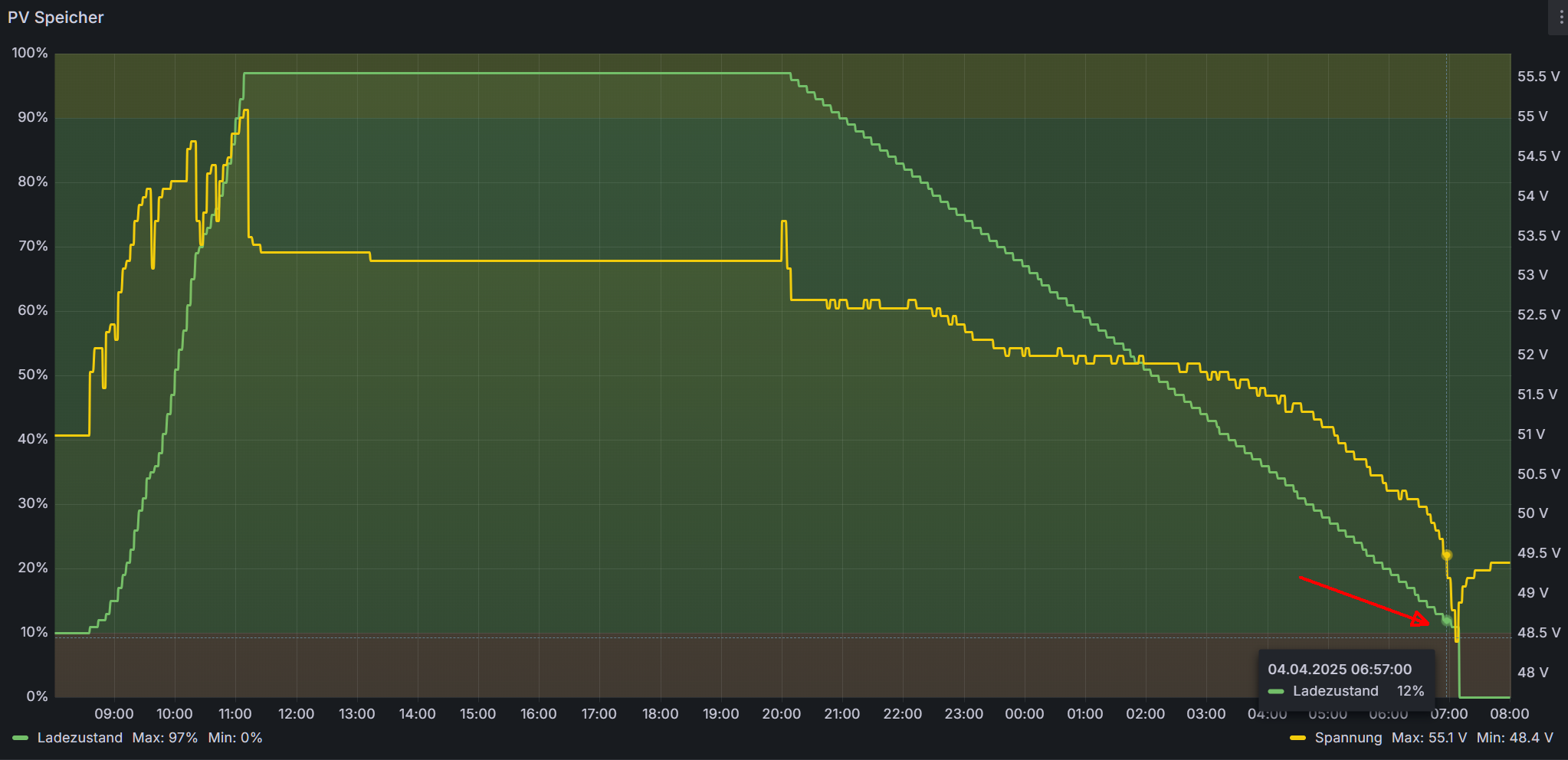

Update:
Wenn der Akku auf 0% SOC entleert wurde, hilft leider das kurzzeitige Zuschalten des WR nicht, ihn zur Aufnahme von Ladung zu bewegen. Allein das kurzzeitige Aus- und Wiedereinschalten erweckt ihn aus dem Tiefschlaf. Das ist natürlich Mist, Auch im normalen PV-Betrieb doch eigentlich unbrauchbar.
Bin jetzt am Überlegen, wie ich per Smarthome-Szene und/oder ein wenig Hardware dieses Problem vom Tisch kriegen kann. Ein Ansatz ist es, die Tiefentladung gar nicht erst eintreten zu lassen. Dann nämlich funktionierte meine Automation wie sie sollte.
Die Grenze der Tiefentladung könnte man per Spannungssensor ermitteln. Unterschreitet due Spannung einen Wert von z.B. 50V, wird die weitere Entladung unterbunden. Man muss allerdings eine Hysterese einplanen, da mit Wegfall der Last die Spannung sofort wieder über die Grenze ansteigt und dann treudoof die Entladung wieder fregegeben würde…
Kann ich so bestätigen. Wenn der SoC auf 0% sinkt, schaltet der WR in den Standby und bislang habe ich keine Möglichkeit gefunden, ihn ohne manuellen Eingriff aufzuwecken. Besonders blöd, wenn der SoC wie oben gezeigt, direkt von 12% auf 0% sinkt. Ich werde die nächsten Tage bei 50V abschalten, statt bei 10% und auf Besserung hoffen.
Das ist eigentlich ein sehr grundlegender Mangel dieses Systems. Die sollten intern die Entladung stoppen, bevor zum Wiederaufladen ein manueller Eingriff notwendig ist. Man möchte schließlich nicht dauernd nachsehen müssen, ob die Ladung noch funktioniert.

Leider hat sich der Speicher gestern Abend aus unerklärlichen Gründen (SoC war diesmal 100%) wieder in den Standby verabschiedet. Erst nach mehrmaligem aus- und einschalten, wurde die Spannung am Ausgang durchgeschaltet (Relais klackt) und der WR lieferte Leistung.
Ich werde sicher keine externe Schaltung für den manuellen Schalter mehr einbauen, um den Speicher immer wieder aufzuwecken. Wenn sich das Thema nicht lösen lässt, bin ich voraussichtlich durch mit dem Ding.
Ich bin auch schon fast soweit. Ein 16s BMS von Ali-Express ist schon eingetroffen. So einen Akku aus Einzelzellen selbst zu bauen ist am Ende wahrscheinlich sinnvoller.
Der scheinbar günstige Preis von Powerness hat ja wahrscheinlich Gründe…
Bevor ich aufgebe, werde ich den Akku aber öffnen und sehen, ob da irgendwas brauchbares drinsteckt.

Leider ist mein Speicher heute Abend bei 100% in den Standby gefallen. Da ich aktuell 4 Flugstunden entfernt bin, blieb mir nichts anderes, als alles mögliche zu probieren. Nach 30 min herumprobieren startete die Entladung tatsächlich! :sweat_smile:
Was habe ich am Ende gemacht? Netzteil eingeschaltet, 56 Volt, 3 Ampere, Wechselrichter eingeschaltet, 12% (100 Watt), anschließend mehrmals Laden und Entladen chaotisch ein- und ausgeschaltet. Dann nur Entladen eingeschaltet und gewartet, bis der WR knapp 70 Watt geliefert hat. Dann die Strombegrenzung auf 1 Ampere (ca. 55 Watt) gestellt. Aus dem WR kamen immer noch 70 Watt raus, d.h. Speicher wird entladen, Dann Netzteil ausgeschaltet. WR steigert Leistung langsam auf 100 Watt.
Welcher Schritt in dem Chaos relevant war, weiß ich allerdings nicht. :innocent:
Dann hoffe ich mal, dass meine Batterie sich nicht so sporadisch in den Standby verabschiedet. Die Lösung als dedizierte Auto-Ladespeicher-Unterstützung muss natürlich einfach nur stumpf und reproduzierbar durch Einstecken des Ladeziegels in die e-Auto-Buchse funktionieren.
Sonst nacht das alles keinen Sinn. Selbst wenn man durch händische Eingriffe, welcher Art auch immer, den Akku wieder zum Leben erwecken kann, hätte ich keine Lust darauf, und auch meine Frau würde zu Recht gegen eine solche Erweiterung protestieren!

Zum sonderbaren Verhalten unserer Akkus am „vollen“ und am „leeren“ Ende könnte es eine einfache, aber dennoch unerfreuliche Erklärung geben:
Sollten die Zellen nicht, oder schlecht balanziert sein, greift das BMS als Schutzmassnahme wie folgt ein:
Am vollen Ende: die Gesamtspannung ist noch nicht erreicht um den SOC von 100% zu detektieren, aber eine einzelne Zelle ist schon voll und löst die OVP (over volt protection) aus. Diese schaltet den Akku in einen Standby-Zustand, der nur durch manuelles Ein/Ausschalten aufgehoben werden kann.
Ähnlich am leeren Ende. Eine einzelne Zelle löst die UVP (under volt protection) aus, der Akku geht in den Standby und kann wieder nur manuell aktiv gemacht werden.
Letzteres könnte bei meinem Akku aufgetreten sein, den. Es ist sicher nicht im Sinne des Erfinders, dass der Akku nach völliger Entladung nur noch manuell wiedergestartet werden kann.
Und ich bin mir nicht mehr ganz sicher, ob nach der bisher nur einmaligen Volladung, der Akku ohne händischen Eingriff entladen werden konnte.
Ist nur eine Theorie. Sollte sie zutreffen, gibt es zwei Ursachen, von denen eine evtl. behebbar ist.
Ursache 1: die Zellen sind im Prinzip i.O., haben also alle in etwa denselben Innenwiderstand und dieselbe Kapazität. Sie sind aber mehr oder weniger unterschiedlich geladen. Dann ist der Akku rettbar, aber vermutlich nur durch Aufschrauben und Laden der zurückhängenden Zellen.
Ursache 2: eine der 16 hintereinandergeschalteten Zellen ist nicht OK, abweichender Innenwiderstand, und oder geringere Kapazität. Dann ist nichts zu machen. Garantiefall, oder eben nicht mehr, wenn man schon dran geschraubt hat….
