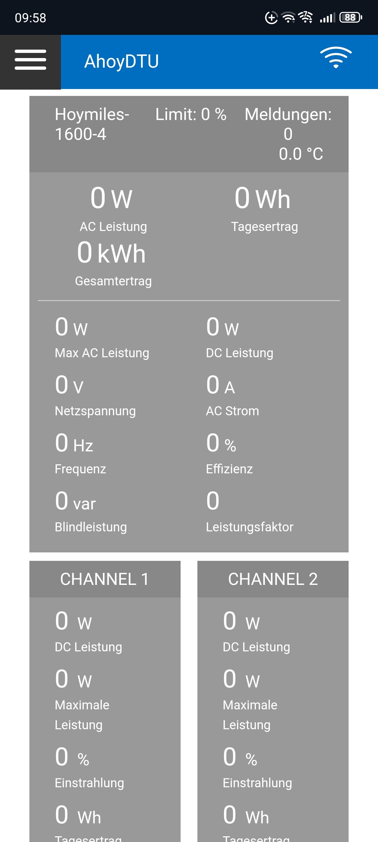

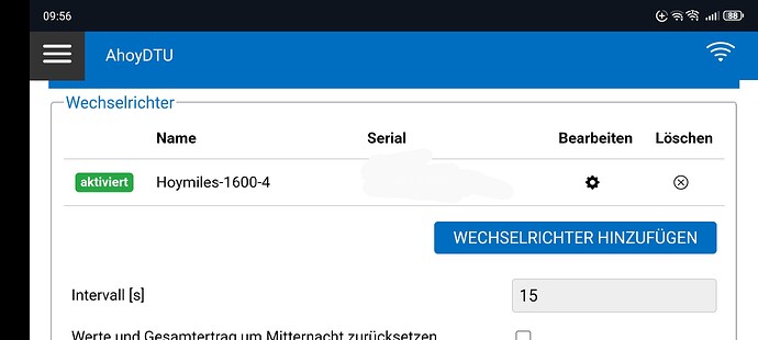

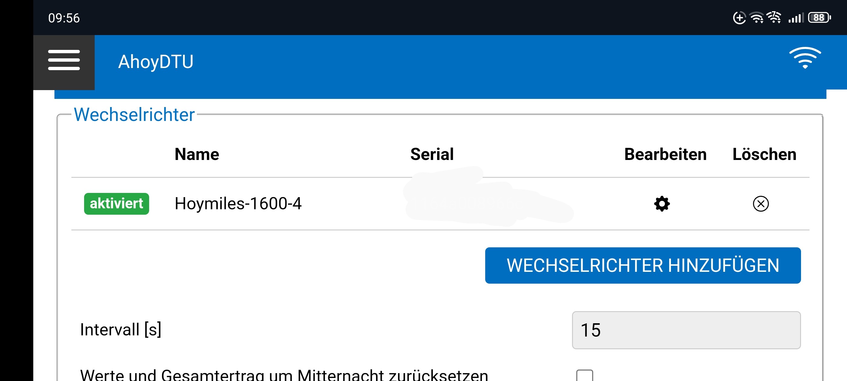

Hallo, habe mir Hoymiles 1600-4T geholt und es laufen die 4 Panele und der Speicher prima damit. Habe es mit AhoyDtu verbunden, das Problem ist, es liest keine Daten aus, es ist alles grau, davor die beiden tsun liefen damit gut. Was mache ich falsch?
