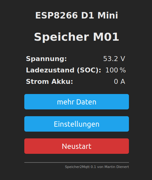

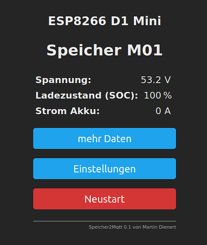

ich mag ja Apps für das Telefon nicht weil immer alles über irgend welche Server läuft und man praktisch keinen Einfluss hat.
Nun habe ich mich dran gemacht ein Programm für einen ESP8266 zu entwickeln. Das ist recht aufwendig zumal ich so etwas nicht jeden Tag mache.
Wenn es Interesse gibt bitte einfach mal hier melden.

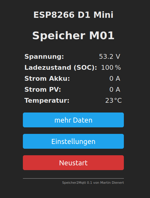

Zur Zeit kann das Protokoll auf der Schnittstelle zum Wifi-Modul mitgelesen und ausgewertet werden. Die Daten werden auf einem lokalen Webserver (auf dem ESP8266) angezeigt und können per Web-API abgerufen werden. Geplant habe ich noch eine MQTT Schnittstelle einzurichten und auf das Wifi-Modul zu verzichten. Es sind nicht viele Daten (Akkuspannung, Akkustrom, Ladezustand im 5 min Zyklus und PV-Strom und Temperatur auf Anfrage). Eine Steuerung des Ein- und Ausganges wäre sicher möglich.

das wäre cool, wenn es gehen würde. Ich will nicht drängen, aber wie weit bist du mit der APP?
Keine App. Ich baue an einem kleinen Gerät das anstelle des Wifi-Moduls an die Schnittstelle des Speichers angeschlossen wird und dann eine Weboberfläche zur Verfügung stellt die mit jedem Endgerät mit Browser angezeigt werden kann und das alles lokal.
Dauert aber noch ein bisschen. :grinning:

ich habe mal den aktuellen Stand auf Github hochgeladen.
Grüße Martin
Hallo Martin,
der Code sieht hervorragend aus! Man merkt, dass du das nicht erst seit gestern machst. :laughing:
Leider gibts kleine Anlaufschwierigkeiten. Beim Aufruf der Hauptseite kommt "Datei nicht gefunden", also schlägt LittleFS.open in Zeile 24 fehl. Die beiden HTML-Files liegen in "data". Auch mit Pfad in der Open-Methode wird es nicht besser. Gibts sonst nochwas zu beachten?
