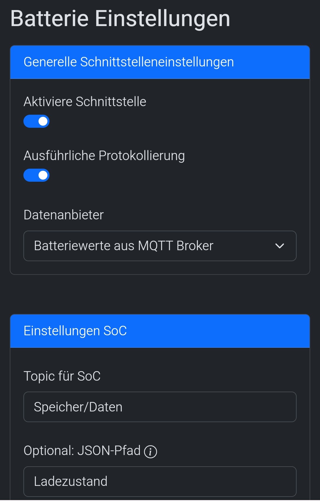

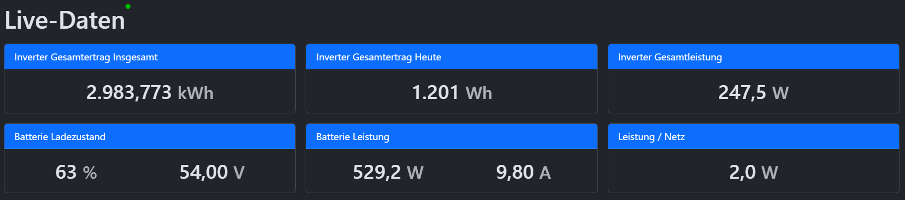

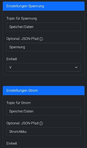

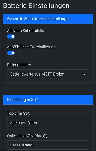

Habe jetzt den HM-600 (günstig im Ausverkauf für 50 EUR bekommen) dran, funktioniert wirklich gut. Gibt es eine möglichkeit unseren M01 unter Batterie in OpenDTUon Battery anzumelden/einzubinden ? Grüße Jürgen
Jein
Du musst deinen Stromzähler (oder ein Smartmeter) bei Open DTU on Battery hinzufügen und den Dynamic Power Limiter einrichten. Dann versucht DTU immer das aktuelle Limit so einzustellen das die Leistung bei 0 (oder einen Wert den du im Dynamic Power Limiter eistellen kannst) liegt. Der überschüssige Strom geht dann in den Speicher.

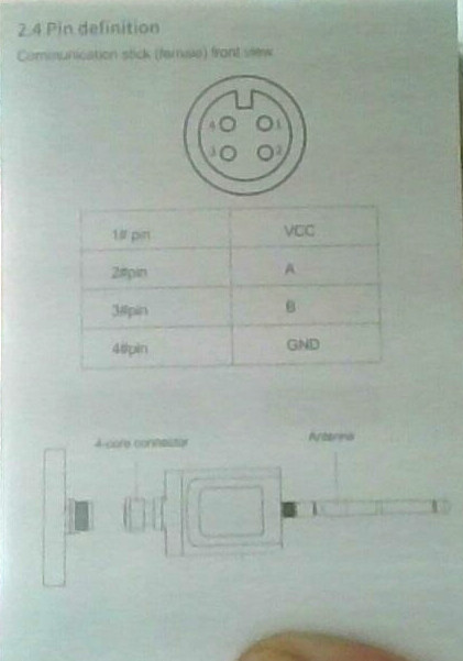

Ich habe bei Git alles abgesuch. Wahrschienlich bin ich wieder mal zu blind. Wo ist denn diese Anleiung?
Die Anschlüsse an meinem Speicher sind mit 1,2,3 und 4 bezeichnet. Wo muss denn A und B angeschlossen werden?

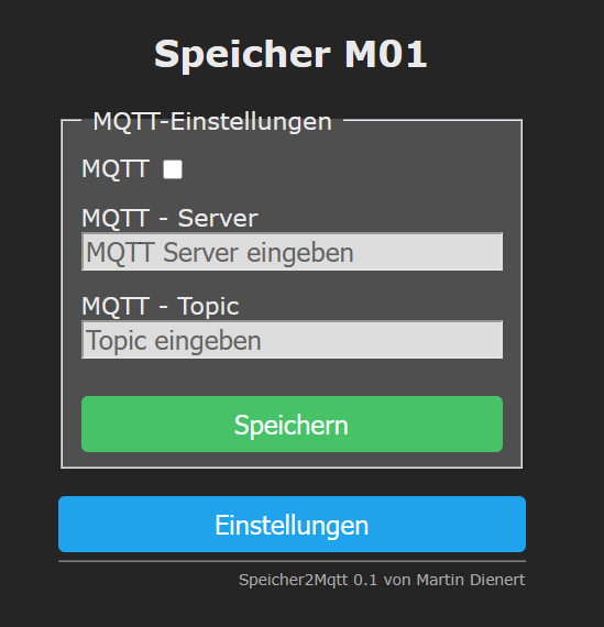

Bei der Einrichtung ist mir aufgefallen das bei den MQTT Einstellungen kein Port und kein Passort angeben werden kann. Da bei mir die Tasmota Geräte auf dem Port 1883 zugreifen habe ich noch einen MQTT Broker am Port 1884 mit Passwort laufen für andere Geräte.
Wie kann ich das dann trotzdem nutzen? Wäre das sehr Aufwendig diese noch hinzuzufügen?

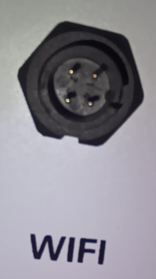

Was für einen Stecker/Buchse ist das eigentlich? Ich würde das dann gerne in ein Gehäuse packen und dort anschließen.

Nicht direkt aber indirekt.
Speicher2Mqtt (siehe Beitrag 178) -> Mqtt-Broker (zB. auf einem Raspi oder auf einem ESP) -> openDTU on battery
Die lag deinem Speicher als Papier bei. :wink:
Schnell mal mit der Laptopkamera fotografiert.
Am einfachsten und schnellsten wäre es direkt im Code zu ändern. In den Einstellungen kann ich es hinzufügen, mal sehen wann.

Von der Form her könnten die alten 4 poligen Mikrofonstecker passen.
Der Pin-Durchmesser ist evtl. etwas kritisch.

Ich habe Port, Benutzer und Passwort in den Mqtt-Einstellungen hinzugefügt.

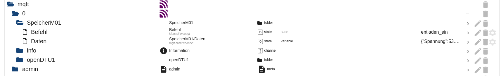

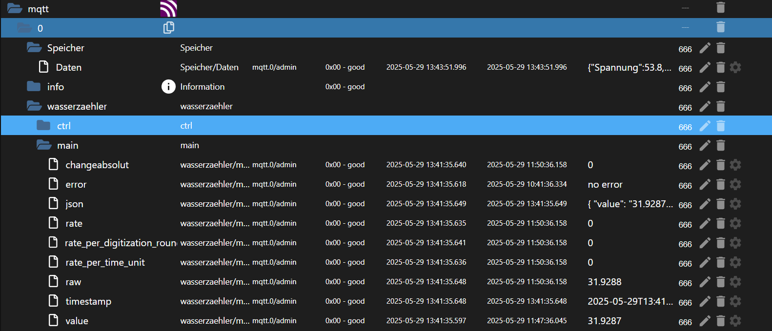

Die Daten werden jetzt im MQTT Adapter vom IOBroker angezeigt. Leider aber nur als ein Datenpunkt:
Ist es möglich einzelne Datenpunkte zu erstellen wie beim Wasserzähler?
Das Ein und Ausschalten könnte dann auch über den MQTT-Adapter erfolgen und die Werte könnte man weiterverarbeiten.

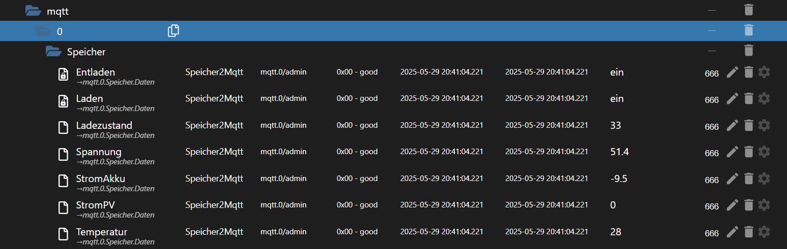

Soweit ich weiß, kann man in IOBroker einzelne Datenpunkte aus einer JSON-Nachricht ganz einfach über einen Alias erstellen. Hast du das probiert?
Danke, das habe ich inzwischen auf geschafft.
Leider kann ich damit allerdings das Laden/Entladen nicht schalten.
Das was du da siehst sind ja die Meldungen (Zustand der Schalter). Du musst einen Befehl an den Speicher schicken. Bei Mqtt nennt man das "Publish". An das Topic + "/Befehl" musst du z.B. das "Payload" laden_ein schicken. Topic ist das was du unter Einstellungen eingestellt hast.
Topic: Speicher/Befehl
Payload: laden_aus
Die möglichen Payloads sind:
laden - toggelt den Laden Schalter
entladen - toggelt den Entladen Schalter
laden_ein
laden_aus
entladen_ein
entladen_aus
speicher_aus - schaltet beide Schalter aus
Wie das im ioBroker gemacht wird kann ich nicht sagen. Vielleicht mit Scripten?
Es war aber auch noch ein Fehler in der Speicher2Mqtt Firmware. Bitte die firmware.bin noch einmal laden.
Edit: Es ist einfacher als gedacht. Im ioBroker unter mgtt.0.Speicher ein neues Objekt anlegen (Expertenmodus).
Typ - Zustand
Zustandstyp - Zeichenkette
Name - Befehl
Dann als Wert ein Payload (siehe oben) eingeben und abschicken. :grinning:

Was bedeutet eigentlich der Wert "Typ":2 in den MQTT-Daten?

Ist der Speicher mit dem Server verbunden (Tuya) und die App ist aktiv wird zusätzlich der PV-Strom und die Temperatur übertragen. Ist die App nicht mehr aktiv sendet der Speicher nach etwa 4 Minuten nur noch alle 5 Minuten die Werte Spannung, Ladezustand und Akkustrom.
In der Speicher2Mqtt Weboberfläche gibt es die Taste "mehr Daten". Diese simuliert eine App Nutzung und für etwa 4 Minuten werden alle 5 Werte übertragen. Außerdem gibt es dann mehr Telegramme. Dieser Zustand wird im Json mit Typ: 1 gekennzeichnet. Fällt der Speicher dann wieder in den 5 Mitnuten Rhythmus werden nur 3 Werte übertragen (Typ: 2) und die Werte für PV-Strom und Temperatur sind 0.
Unter Einstellungen/allgemeine Einstellungen gibt es den Punkt "mehr Daten". Ist diese Einstellung aktiviert wird alle 3 Minuten dem Speicher mitgeteilt das die App aktiv ist und es werden wesentlich öfter die 5 Werte übertragen.
Ich war zufrieden das ich das Protokoll soweit entschlüsselt habe. :grinning:
Es kann aber auch sein das die oben genannten Werte auf dem Server gebildet werden.
