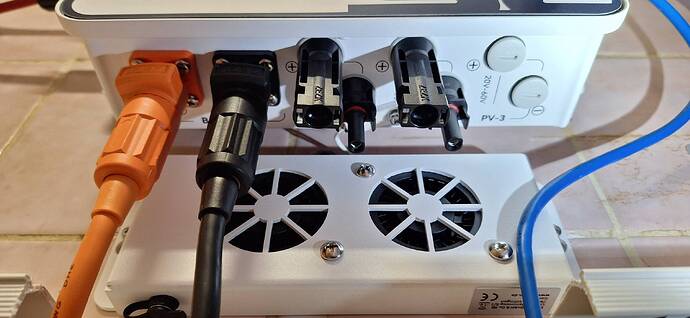

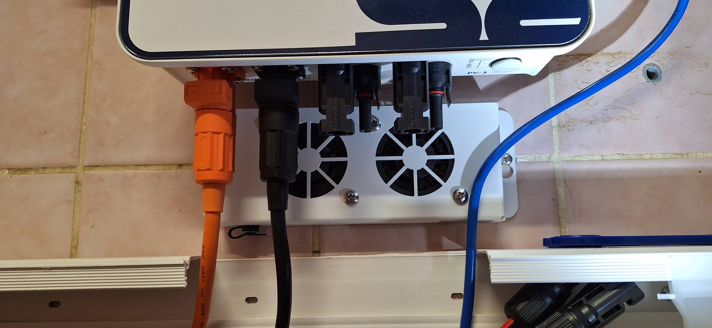

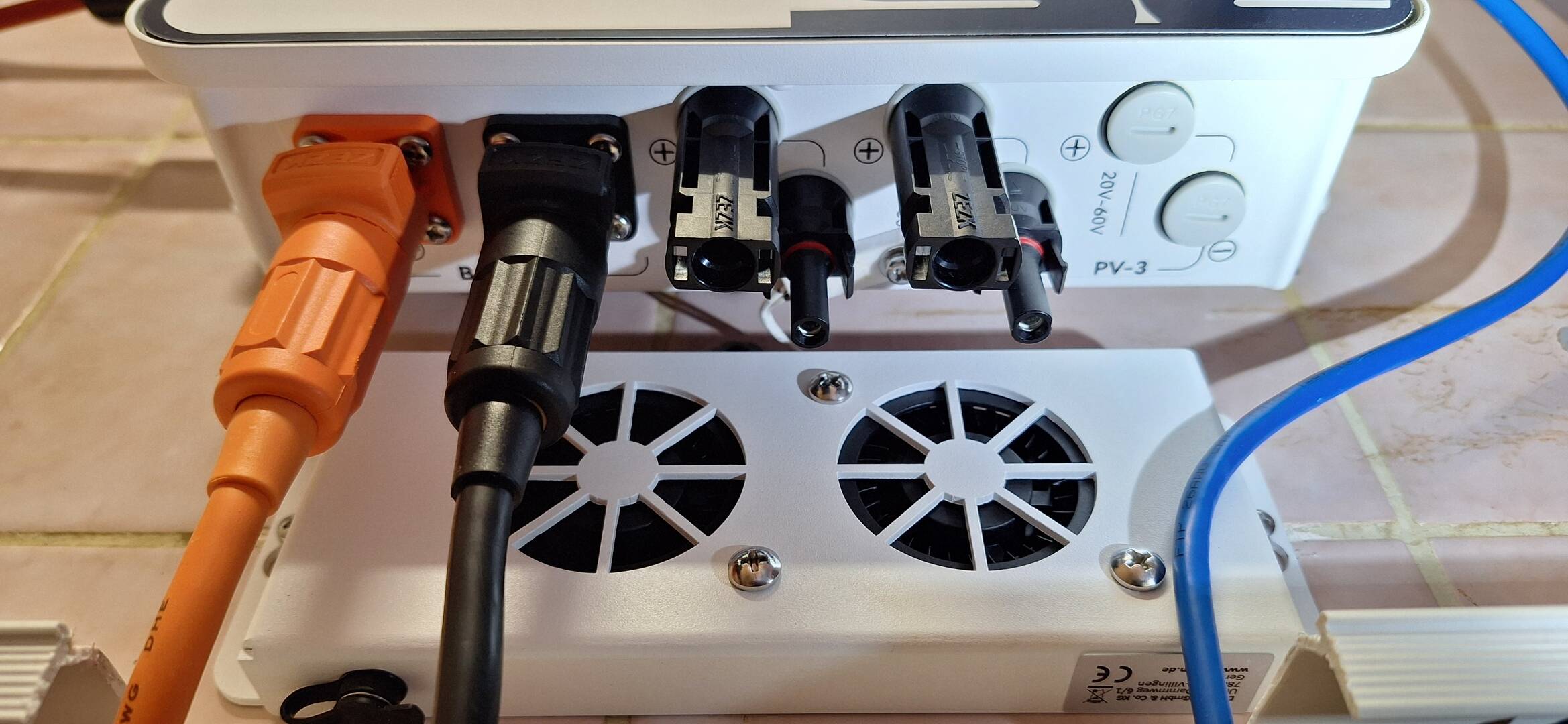

Lüfter ist seit heute dran.
Pustet der die Kabel an, oder nach oben Richtung Gerät?
@topshit
Der Lüfter saugt von vorne an und bläst nach oben ab.
So entsteht auf der Rückseite am Spaun ein Luftzug zum Kühlen.
Der Spaun muss mit Abstand zur Wand montiert werde, da habe ich mir vier Hülsen aus Alu gedreht mit einer höhe von 10mm.
Grüße Stefan
Danke Stafan! Ist technisch natürlich logisch, aber da man es nicht sieht und schon viel Blödsinn gesehen hat, ist nachfragen immer besser. Als Tip: bei Heizkörpern sollte man mindestens zwei, besser mehr Zentimeter Abstand wählen um eine gute Konvention zu erzielen. Ein bisschen mehr Abstand wäre also auch bei dir sinnvoll um einen größeren Effekt zu erzielen.
Grüße Mischa

Ich beobachte die Kühler wie diese so bei mir funktioniert.
Bis jetzt ist der Lüfter noch nicht angelaufen.
Sollte laut Dura Solar bei ca. 45° angelaufen und bei ca. 35° wieder aus gehen.
Grüße Stefan
@solar_man
Habe den Lüfter ebenfalls seit 1-2 Wochen dran. Hatte den Fühler erst schlecht verbaut. Nach einem Telefonat mit DURA und dem Hinweis, dass der Fühler am besten überall das Gehäuse berühren soll, läuft der Lüfter jetzt besser. Vorher ist er fast nie angesprungen, erst bei über 53°. Jetzt springt er verlässlich bei ~44-50° an. Bis 35° hat er bei mir aber bisher nicht gekühlt.

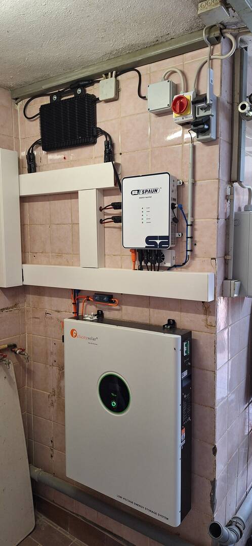

ich habe den 8,7kWh Speicher + 4 Platten á 440W mit 35Grad und Südausrichtung auf unserer Garage gestellt. Habe 2x AP Wechselrichter und diese speisen zusammen um die 1,7kW ein wenn benötigt.
Jetzt im Sommer ist der Akku meisten schon zum Mittag hin voll… bisher war mein niedrigster Stand 48% (und das auch provoziert, Waschmaschine etc. alles angemacht bei kaum Sonne am Tag).

Ich habe 6 Module a 300 Watt. Ausrichtung ist Süden und Winkel 10° auf der Garage. Habe den 5KWh Speicher und aktuell nur einen 600 Watt WR. So wie die Sonne aktuell scheint ist der Speicher meist um 12 Uhr wieder voll. Bin gespannt wie es im Frühjahr und Herbst dann aussieht.
