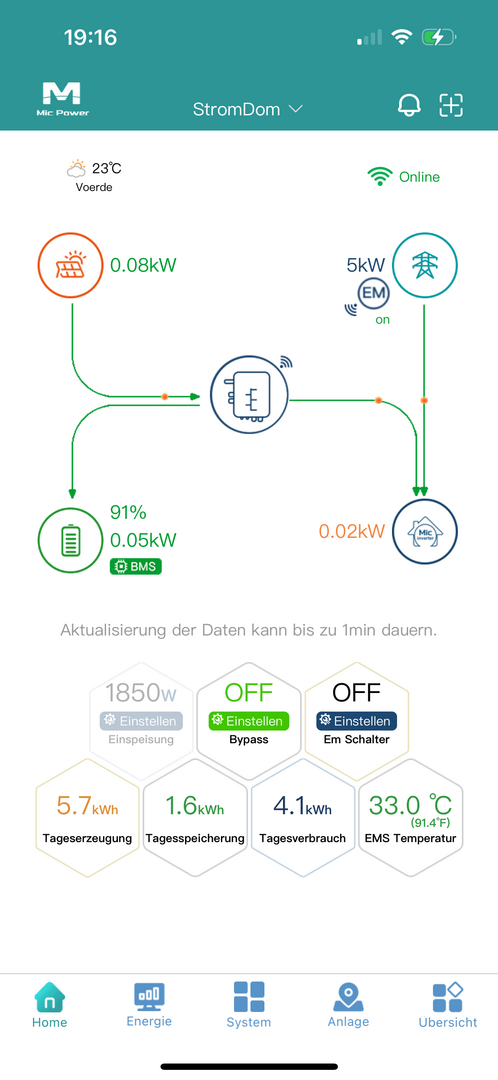

was mir aufgefallen ist, ist das die Regelung am Abend bei hohem Verbrauch nicht mehr regelt. Es werden zb. 5kw erkannt aber es wird dann nichts rausgeschickt, lt. der AP App steht dort 0Watt als Einspeisung. (Deaktiviere dann immer für den Zeitraum die Steuerung per SmartMeter)
Regelung bei paar hundert Watt funktioniert.
Weis nicht wie das bei euch normalerweise ist, aber ich habe auch weiterhin egal mit welchem Update oft auch 10 Watt oder mehr als 0Einspeisung stehen…
Stand mal 5 Minuten vorm Zähler und habe mich gewundert wie der Verbrauch schwanken soll, natürlich nur um paar Watt.
Wird bei euch konstant auf 0W gehalten oder geht der Zähler auch einfach mal +/- 15W ? (Zb. schon beim Ruheverbrauch, der bei uns um die 45Watt liegt)
Habe mir gestern die Lüftereinheit selber gebaut mit 3 Lüftern und muss sagen es wird ordentlich gekühlt, innerhalb von 5 Minuten ging die Temperatur von 49,5 auf 32 Grad runter. (Solarspeicherung 1,6kW und Einspeisung von 250W über längeren Zeitraum)
Gruss Domi

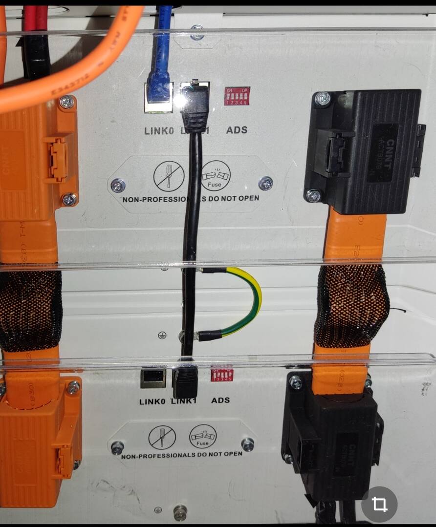

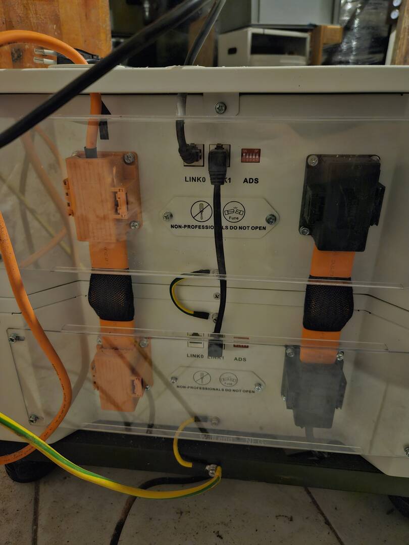

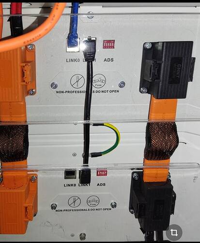

Abend zusammen.
Mal eine Frage an diejenigen die den 10 kwh Speicher haben.
In welcher Position habt ihr die kleinen hebel (ADS) ?
Bin mir nicht sicher ob ich es richtig habe.

@marcel-mor
Passt so wie es Marckabel gepostet hat.
Mein Speicher läuft mit den gleichen Einstellungen
