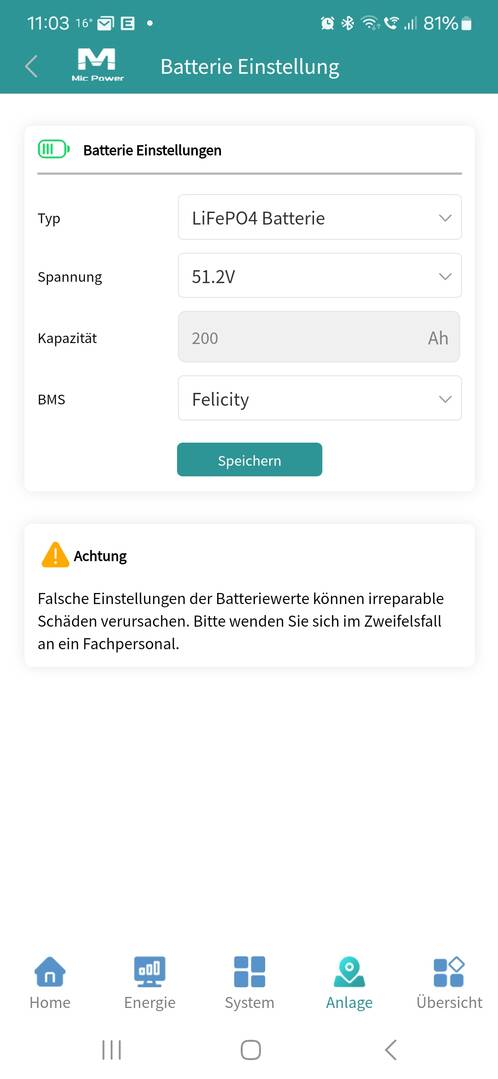

Hätte da noch eine Frage wegen den BMS. Ich habe den selben Speicher wie du, alles laut den Anleitung auch angeschlossen aber leider geht die Batterie immer offline wenn ich das BMS umstelle. Muss ich noch auf irgendwas bestimmtes achten?
@stefan89
Auf was stellst Du das BMS um ???
Bei mir sieht es so aus.
Sonst gug mal kurz ob Du die App aktuell hast, wenn ja dann alles (Spaun u. Batterie) ausschalten 10sec. warten und wieder einschalten.
@solar_man
Hat funktioniert, vielen Dank für die Info :wink:
@stefan89
gerne, kein Thema
