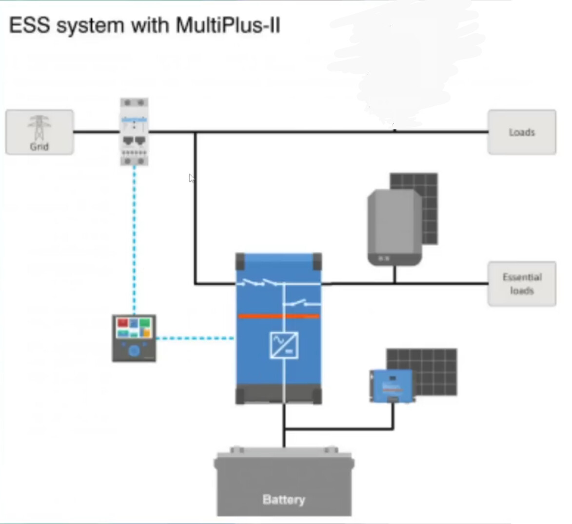

@realilla also so wie ich das sehe kannst du aus dem Victron keinen Wechselrichter hängen! Also 800W oder?

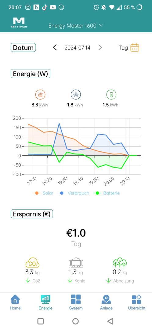

bin neu hier und habe seit heute mein Energy Master System von Spaun in Betrieb genommen.
Hatte auch so einige Probleme mit der dynamischen Regelung. Deren Aktivierung wurde sofort wieder deaktiviert und es funktionierte nur die statische Einspeisung.
Von der Firma MIC Power gibt es ein neues Update mit der Version 1.240713.1
Seit dem Update kann ich die dynamische Regelung aktivieren.
Laständerungen von 400 Watt werden binnen 3 Sekunden ausgeregelt.
Die Regelabweichung beträgt +- 5 Watt laut den Werten aus dem EcoTracker sowie die Gegenkontrolle am Stromzähler.
Allerdings musste ich hierzu einen WLAN-Repeater setzen!
Der Energy Master sowie der gesamte Systemverbund der Einzelkomponenten benötigen ein gutes WLAN Signal. Ist der Datendurchsatz zu gering,
so schaukelt sich der Systemverbund in seiner Regelabweichung hoch.
Via Test-App (z.B. Fritz-WLAN) kann man sich die Datendurchsatz-Rate sowie die Signaldämpfung an den verschiedenen Einbauorten ermitteln.
Vielleicht hilft es ja einigen hier weiter ....
@b-meier Der Victron hängt eigentlich zwischen WR und Grid, aber das Ergebnis dürfte so ziemlich das gleiche sein.

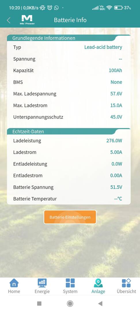

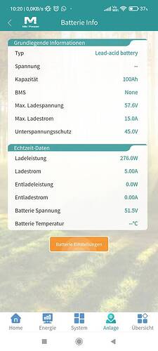

Steht bei euch auch beim BMS ( None ) 8.7 kWh Speicher?

@realilla ah ok. Ich hab leider keine Darstellung gefunden die ähnlich ist wie der EM.
Danke dir
@santafe
bei mir steht Felicity auch 8,7kWh, evtl. nochmal die Einstellung von der Batterie bestätigen/ überprüfen?!?

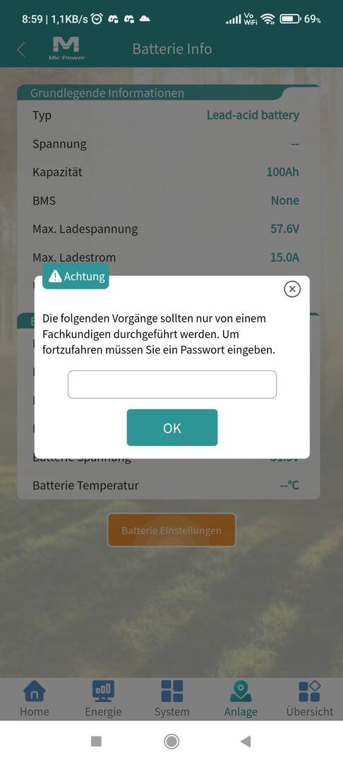

Wenn ich da was ändern will kommt dieser Button. Darf ich da was ändern oder was habt ihr da eingegeben.
LG Erich

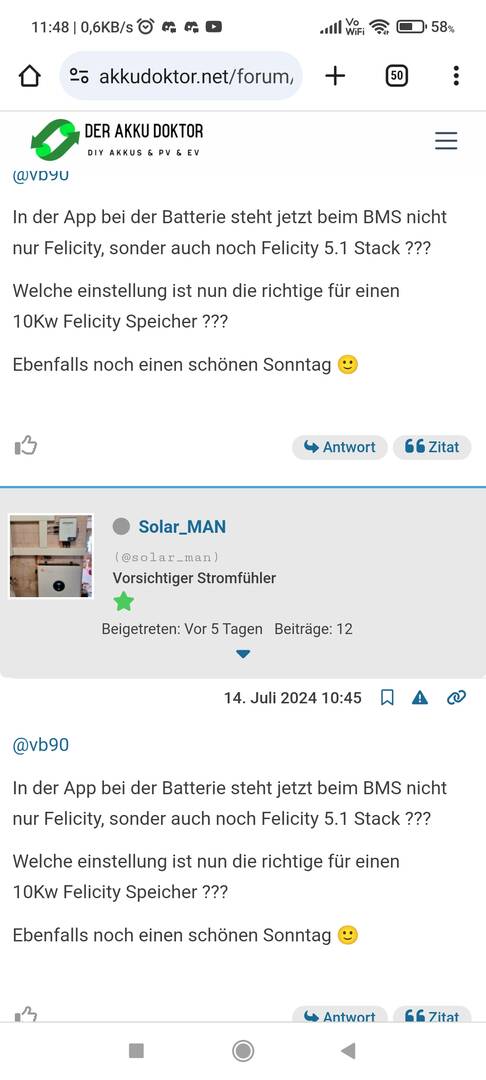

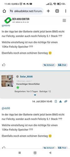

In der App bei der Batterie steht jetzt beim BMS nicht nur Felicity, sonder auch noch Felicity 5.1 Stack ???
Welche einstellung ist nun die richtige für einen 10Kw Felicity Speicher ???

Puh... niemals sollst du mich befragen :smiley:
Ich habe die Felicity FLS48100 an einem Tentek, diese ist stapelbar, also: "stackable"
Daraus habe ich geschlussfolgert, dass das Profil "5.1 stack" für mich das korrekte sein könnte.
Bisher funktioniert das auch fast tadellos.
Wie das nun für deinen 10kWh Speicher aussieht, kann ich dir leider nicht absolut beantworten.
Muss aber auch gestehen, ich würde beides einfach mal ausprobieren. Die Unterschiede der BMS können nicht so gravierend sein.
Entweder "geht" oder "geht nicht"
vb

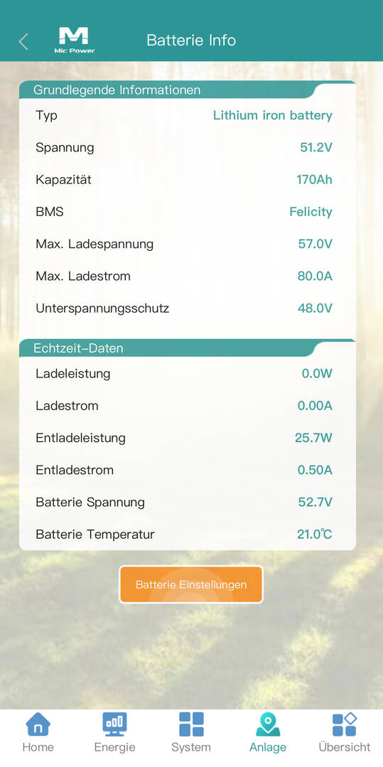

Ich nutze den stabelbaren 10kW Speicher und habe das BMS auf Felicity eingestellt.
Die Werte in der Systemübersicht/Batterie- Info sehen plausibel aus und der Speicher läuft bislang tadelos.

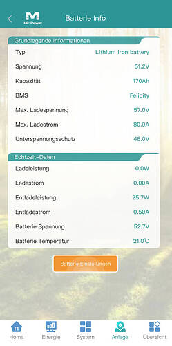

Ich habe auch den 10KW Speicher.
Wenn ich nur Felicity einstelle steht bei mir nur 100ah in der Anzeige. Die 200ah werden nicht dauerhaft übernommen.
Das hat zur Folge das in der grafischen Anzeige die Batteriewerte immer nur 50% des tatsächlichen Wertes anzeigt. (Siehe angehängtes Photo: linker Bereich alte Einstellung, rechter Bereich neuer, korrekter Wert).
Seitdem ich auf Felicity 5.1 Stack umgestellt habe kann ich auch dauerhaft die 200ah eintragen.
Stack heißt ja auch Stapel und der 10KW Speicher besteht aus einem Stapel von 2 5KW Speichern.
Ich meine das dürfte die richtige Einstellung sein.
Kann das jemand bestätigen?
