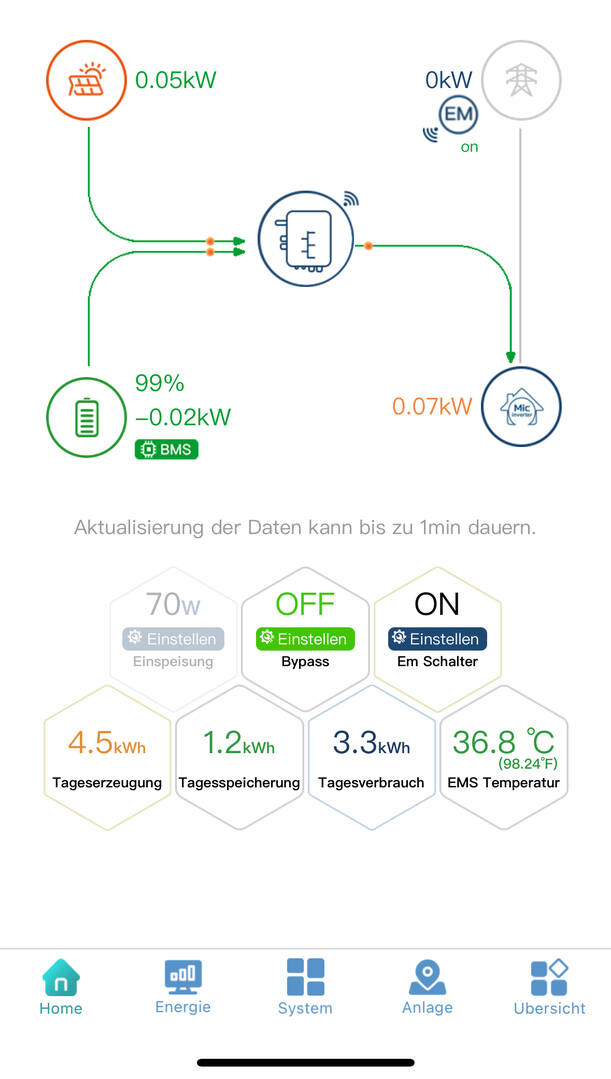

das mit den Kabeln war's .Aber die Einspeiseleistung steuere ich über den Wechselrichter, macht ihr das auch so? Das Update der App mache ich nicht, bei meiner Frau ist es drauf. Keine Prozentanzeige mehr beim Speicher . Beim Umschalten von statisch auf dynamisch ist kein Speicher Button mehr.

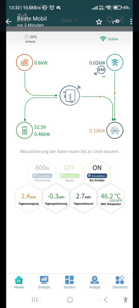

Also so sieht die App bei mir nun auch aus.
Aber seit gestern läst sich das EM nicht mehr einschalten ???
Hat hier jemand das gleiche ???

So wie es seit gestern aussieht, gibt es wohl noch einen kleinen Fehler nach dem Softwareupdate.
So sieht ist bei meiner Frau aus, womöglich liegt es an der Android Version.
Jetzt hat es das Update bei mir auch gemacht ohne dass ich es ausgeführtt habe. shit
Aber ein Speicher ohne Prozentangabe ist doch Käse
LG Erich
@santafe
Ja das liegt an der Android Version, ich habe heute vormittag mit Dura Solar telefoniert und denen ist das Problem bekannt.
Die Software Abteilung arbeitet dran.

Hi @solar_man,
Wissen die auch von dem Problem, dass die Nulleinspeisung nicht aktiviert werden kann?
EDIT: Konnte manuell die App aktualisieren im Play Store und kann die Nulleinspeisung wieder aktivieren.
@cpthansen
Jup, läuft bei mir auch wieder :slight_smile: :wink:
