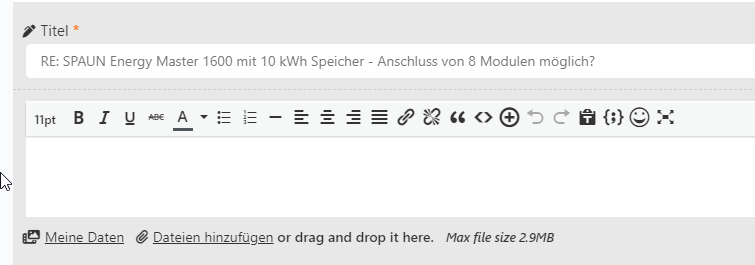

kann mir bitte jemand sagen wie man hier ein Bild hochladen kann.
Danke im voraus
LG Erich
@santafe
geht nicht copy&paste?
Sonsz gibt es doch unter deiner Textbox auch den Punkt "Dateien hinzufügen" :wink:
LG
Markus
danke für dein schnelles Feedback.
Aber den Reiter Dateien hinzufügen gibt es bei mir nicht.
LG Erich
Hi @santafe,
bei mir geht copy&paste und ich habe den Reiter. Siehe Bild unten (eingefügt mit copy&paste).
danke für dein Feedback
Wenn ich hier schreibe. Gibt es den Reiter nicht.
Wenn ich in meinem Profil reingehe und eine neue Konversation führen wollte. Dann stehen die Reiter zur Verfügung komisch. Jetzt ist es da, Vielleicht muss man mehrere Beiträge haben dass es geht.

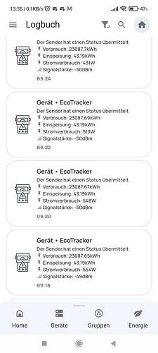

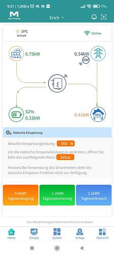

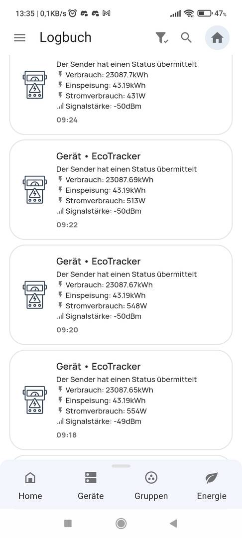

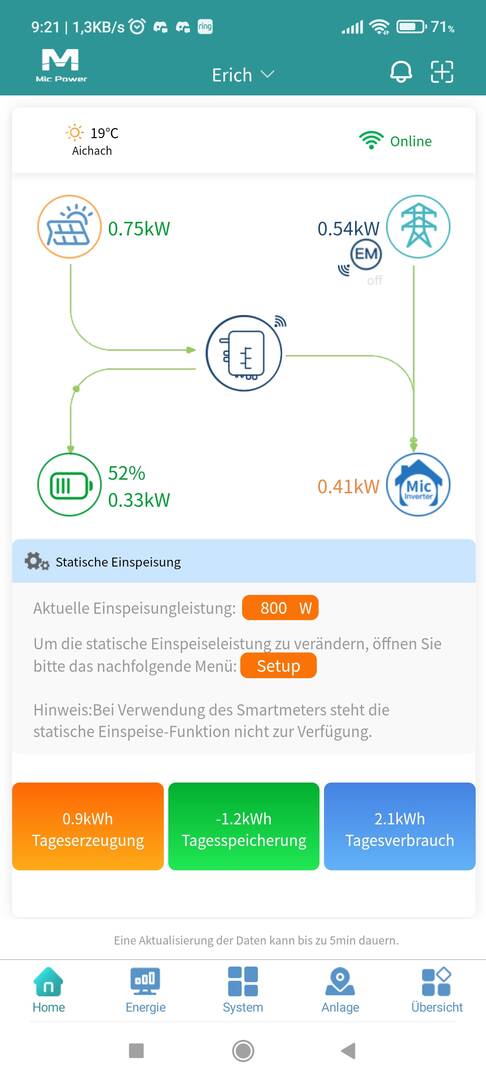

WLAN Abbrüche

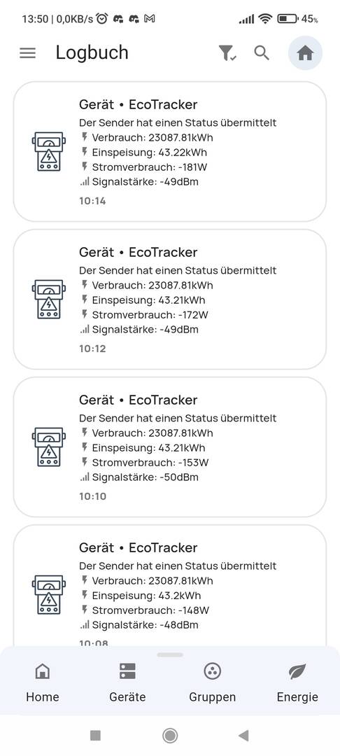

So sieht es bei mir aus, er holt Strom aus dem Netz und speichert zeitgleich in den Speicher. Anstatt den gesamt gewonnenen Strom zu nutzen.
LG Erich
Hi Erich,

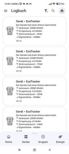

wie sieht das ganze denn im EcoTracker aus? In der MIC Power App ist das ja nur eine Momentaufnahme die jede Minute aktualisiert wird. Wenn ich statisch einspeise klappt es bei mir, dass die angegebene Leistung auch ankommt. Zumindest bis zum Limit des Wechselrichters.
So sah ist im Eco tracker aus zu diesem Zeitpunkt.
Der wechselrichter ist bei mir auch auf 800 Watt
Später sah es dann so aus, dann habe ich die statische Einspeisung wieder geändert.
LG Erich
Hmm komisch, bei meiner statischen Einspeisung geht alles was geht (600 Watt) direkt in den Wechselrichter und ins Hausnetz. Habe aber meist die dynamische Einspeisung aktiv.

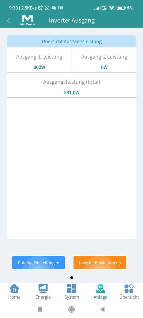

Hallo CPT Hansen,
Kannst du bitte einen Screenshot machen von deiner Inverter ausgangsleistung, wenn der Wert am höchsten ist.
LG Erich
