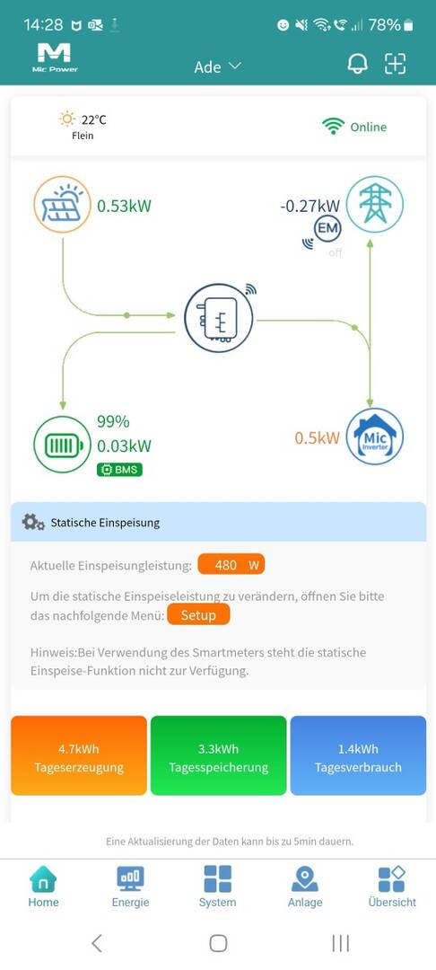

Hallo nochmal,
so, nachdem wir es immer noch nicht hinbekommen haben mit dem Shelly 3EM (der ja eigentlich einfach so sichtbar wäre - laut Hotline), habe ich mir heute morgen mal die Mühe gemacht und deren Smartmeter SWM 50/3 CT in die Unterverteilung eingebaut. Danach in Betrieb genommen und in die App integriert - da hat alles bestens funktioniert und wenn ich auf die "Anlage" gehe und in der "Geräteliste" den "Energie-Monitor" auswähle, dann ist dieser ONLINE und schickt auch die gleichen Daten, wie der Shelly 3EM daneben.
ABER: in der Übersichtsseite "Home" bleibt der Bereich oben rechts (siehe vorher gepostetes Bild von mir) genauso aus-ge-grau't => ich werd noch verrückt!, zumindest das Funk-Symbol sollte doch dunkelblau sein
Habt ihr ne Idee bzw mal ein Screenshot, wie es aussehen sollte?
Herzlichen Dank vorab!
Markus
Lieben Dank und nochmal mit der Hotline telefoniert - da hat man wohl was Falsches eingestellt gehabt und jetzt tut zumindest das - DANKEEE!

Hat jemand ebenfalls häufig ein "offline" in der App? Bei mir steht das Ding in der Garage. Sowohl WLAN vom Haus als auch PowerLan gehen in die Garage. Egal ob Haus WLAN oder PowerLan an Access Point, ich habe häufig ein "offline" in der App stehen.
Geht das jemandem ähnlich?

Konnte das Offline Thema lösen. Zumindest bei mir gab es immer Probleme mit dem PowerLan und den daran angeschlossenen AP in der Garage. Ich hatte normal Internet aber der Energy Master war öfters offline. Das WLAN vom Haus war ziemlich schwach und auch da gab es Abbrüche. Eine größere Antenne am Energy Master und es tut. Die hatte ich noch rumliegen. Bisher ist der Energy Master immer online. Warum es allerdings mit dem AP am PowerLan nicht funktioniert? Keine Ahnung. Aber vielleicht hilft die Info dem ein oder anderen.
