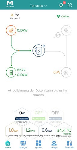

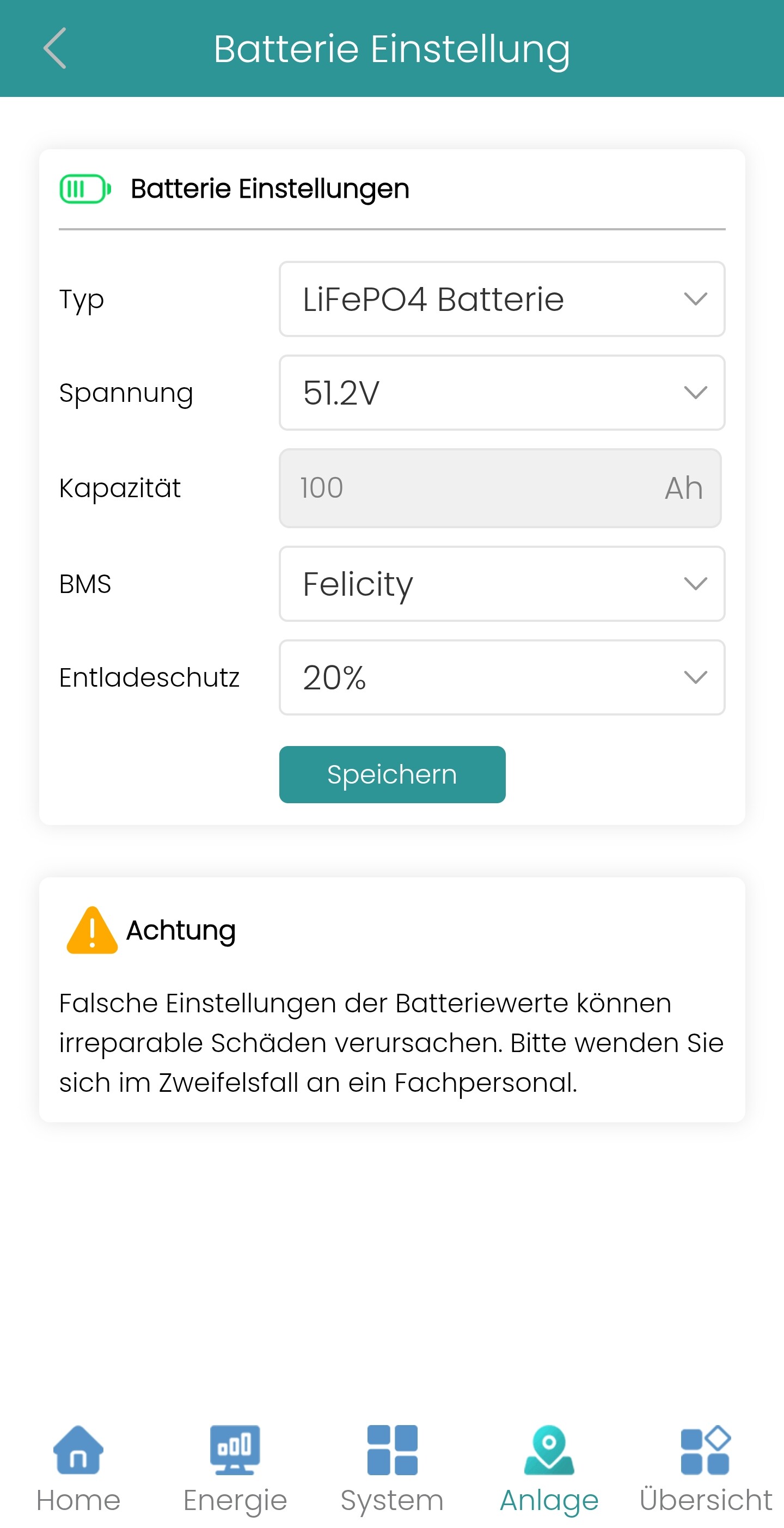

Seit ca 10 Monaten betreibe ich einen Spaun Controller mit Felicity 5.1KWh Speicher. Die Anlage selbst funktioniert einwandfrei. Jedoch ist eines wirklich nicht tragbar. Die Anzeige der MIC App bezgl. Ladestand zeigt genau diesen nicht.
Wie auf den Bild ersichtlich fehlt die Ladestandsanzeige. Nach Rückfrage beim Support wurde die Anzeige zwar geändert, aber wird nachwievor inkorrekt angezeigt. Zuvor stand sie tagelang auf 0V/0%. Existiert eine Möglichkeit für mich, dieses zu ändern?

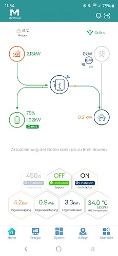

Hallo. Eine Frage. Wenn du einen Felicity-Speicher nutzt, warum lässt du die anlage im benutzerdefinierten Protokoll laufen und nicht im Felicity Protokoll? An Hand deines Screenshots ist aber eine Ladestandsanzeige zu sehen.
Hallo. Vielen Dank für den Hinweis. Allerdings kann ich wenig damit anfangen. Laut Support sind die Einstellungen des Akkus korrekt. Auch sehe ich keine Ladestandsanzeige des Akkus in Prozent (wie noch vor einigen Tagen).
Die LEDs zeigen natürlich in 25% Schritten den aktuellen Stand, jedoch ist der sehr ungenau.
Den Ladestand in % siehst du lediglich im Speicherspezifischen Protokoll, nicht im benutzerdefinierten Protokoll.
Wir fangen mal einfach an.
  1. Hast du ein Datenkabel zwischen ems und speicher?

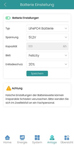

  2. Zeige bitte mal einen Screenshot deiner Batterieeinstellungen (Anlage-batterie auswählen-passwort eingegeben [2025-04-15]). Die daten die dort dann erscheinen, davon bitte einen Screenshot posten.
  3. Welchen speicher genau hast du angeschlossen (genaue Bezeichnung).

Zu 1. Ja das Datenkabel ist installiert.
zu 3. Battery Model Felicity LPBA48100-OL 5.1KWh
zu 2.
Vielen Dank nochmal.

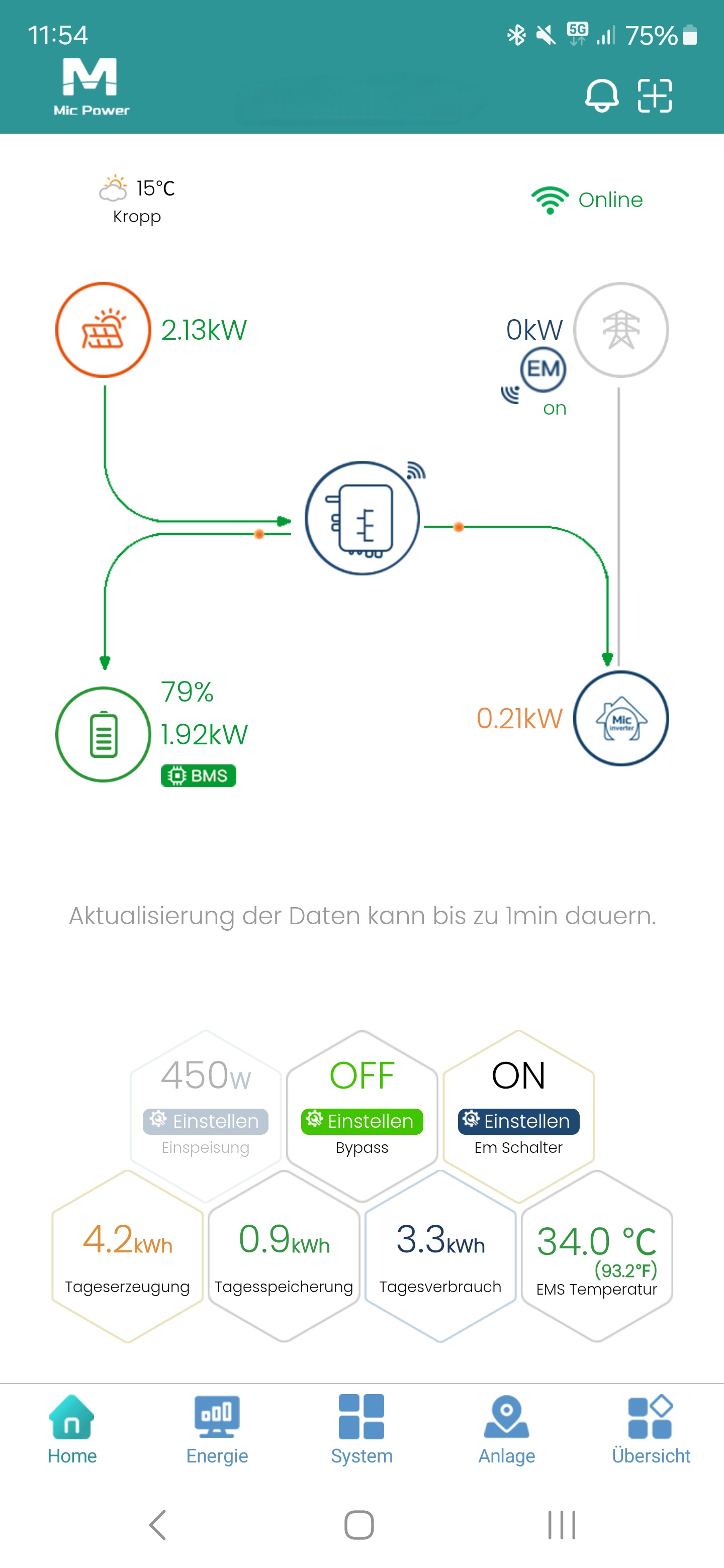

Danke. Das Felicity Protokoll stand jetzt schon drinen oder hast du es eben angewählt? Normalerweise sollte dann auf dem Homescreen auch die Prozentanzeige erscheinen (siehe mein Screenshot, ebenfalls auf felicity Protokoll).
Wenn ich dein Bild richtig deute, hast du keinen Smartmeter installiert? Manchmal hat das Dstenkabel (am EMS) einen Wackelkontakt (sitzt dort sehr lose drinen). Drücke es mal nach rechts, halte es 3 minuten und schaue ob sich in der app etwas verändert. Wenn nicht, nach links das gleiche Prozedere nochmal. Dann sage mir mal bitte bescheid, ob es etwas gebracht hat. Grüße

Ok, das 3. Modul dürfte aber nicht zu diesem anzeigenfehler führen. Probiere mal folgendes. In den Batterieeinstellungen statt dem Felicity Protokoll, benutzerdefiniert anwählen uund speichern. Dann bis zu 5 minuten warten. Dann bitte wieder auf das Felicity Protokoll wechseln und wieder ca 5 Minuten warten. Dann schaue mal bitte ob die Anzeige in % auftaucht. Nächste option. Lade dir mal bitte die TShine App (tentek App) runter, logge dich mit deinen Daten aus der Mic App ein (kein neues Konto erstellen) und schaue mal, ob dort die Prozentanzeige erscheint. Grüße

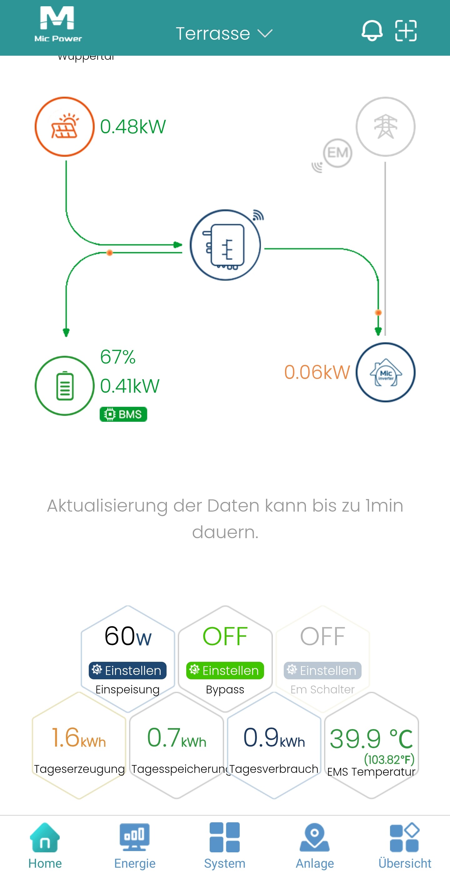

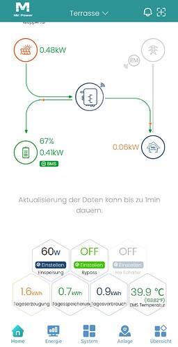

Also herzlichen Dank für deine Hinweise, die mir zumindest in einem Punkt Klarheit schaffen. Gestern hat der Support eine Einstellung im Spauncontroler vorgenommen. Die Einstellung wechselte dann von 0%/0V zu der aktuellen Anzeige. Die Bilder sind von gestern nach dem Eingriff. Jetzt sehe ich, dass das Protokoll auf "Benutzerdefiniert" stand und die Leistung der PV Module auf 0 gesetzt war, was offensichtlich durch den Eingriff des Supports geschah. Beides eingerichtet und die Anzeige ist jetzt korrekt.
Jetzt erscheint ein erstes Mal das BMS Symbol auf der Anzeige.
