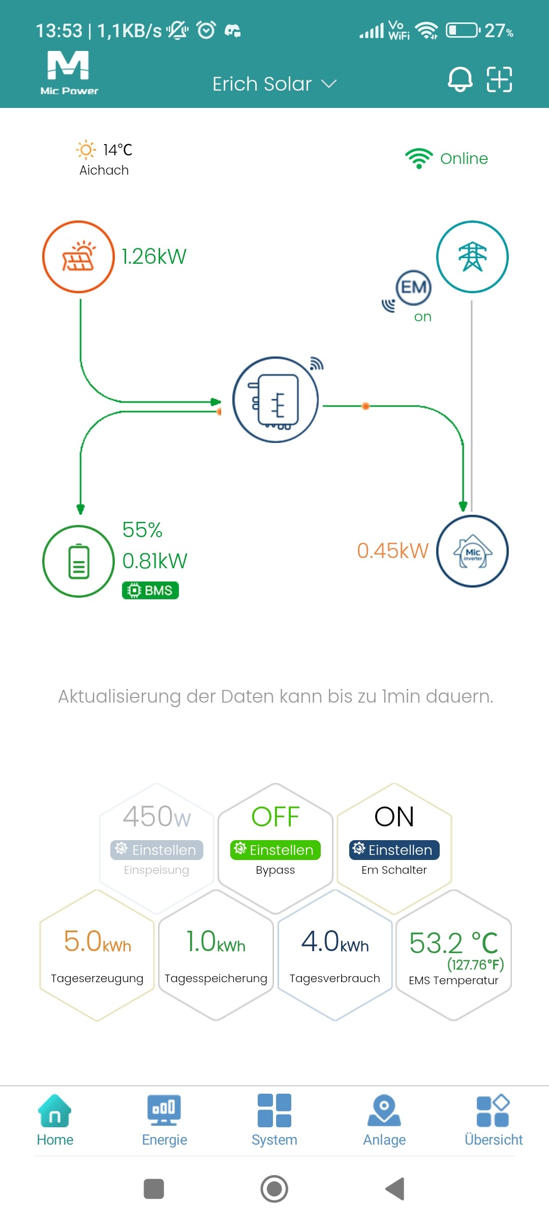

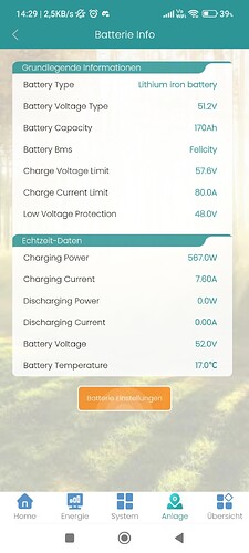

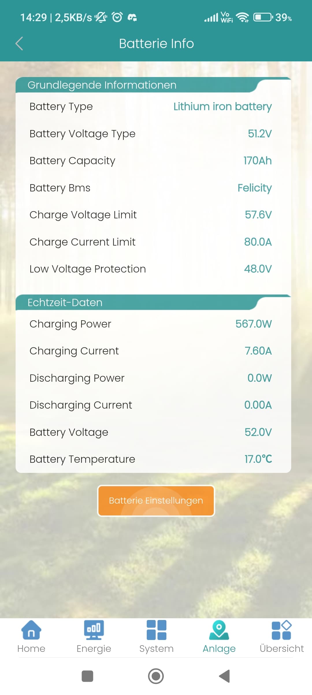

Was für eine Temperatur hat bei euch der Speicher damit man mit ca 1,5 kW laden kann.
LG Erich
Mehr wie 10 Grad sind notwendig.
Okay danke,

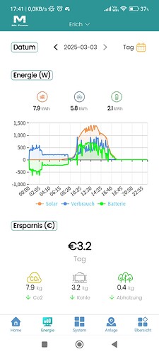

Ich habe 13 - 14 Grad und der macht nur 800 Watt rein.
Momentan sogar 17 Grad und trotzdem nur 800 Watt.
Was kommt denn von den Modulen und was wird im Haus benötigt?
Wenn ich einen Verbraucher dazu schalte erhöht sich der Wert von dem Modulen. Aber die Einspeisung in den Speicher bleibt bei 800 Watt
LG Erich
Das Bild vom Homescreen wäre interessant gewesen.

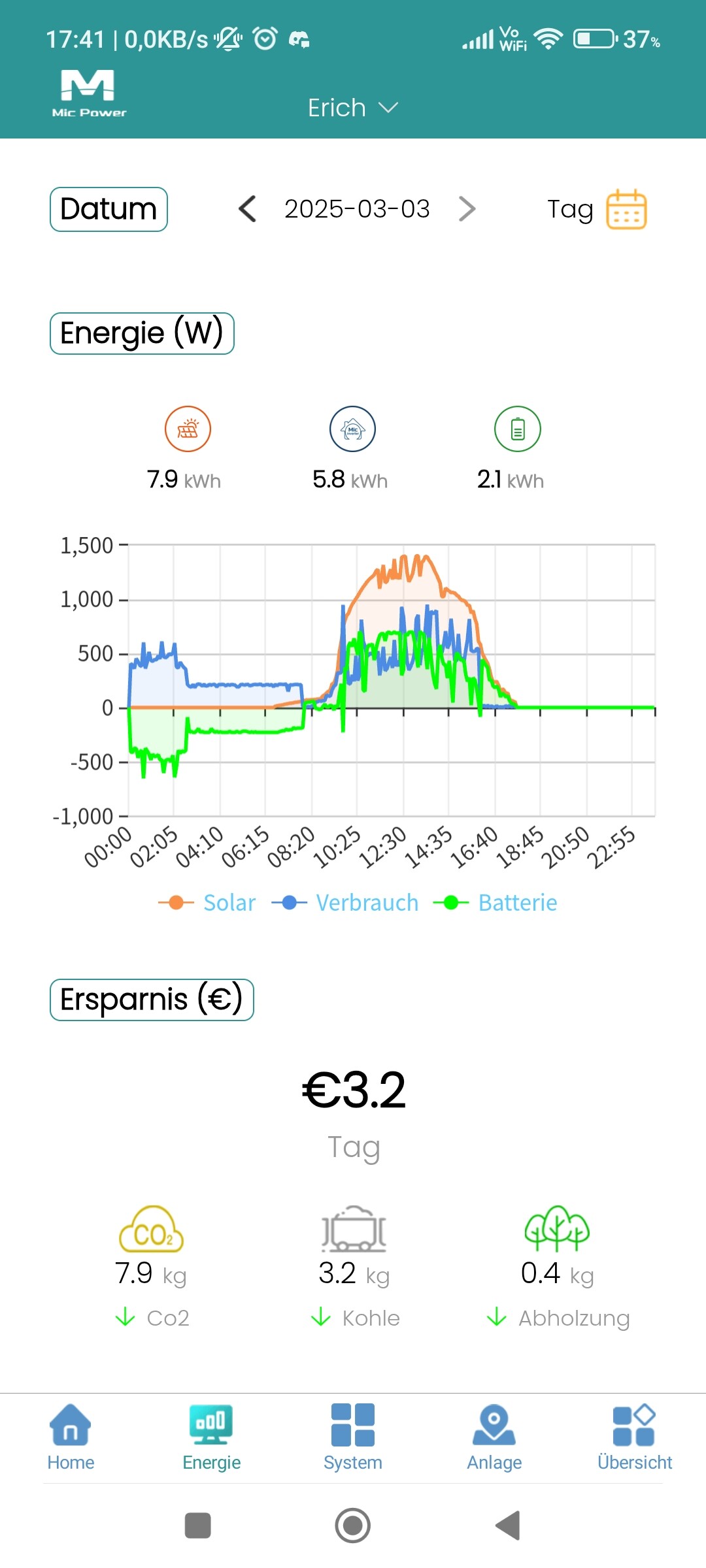

Wie geschrieben wenn ich jetzt noch einen Verbraucher dazu schalte dann kommen über 1,3 vom Dach.

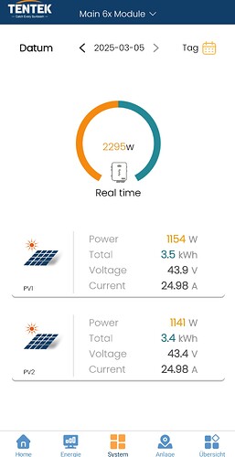

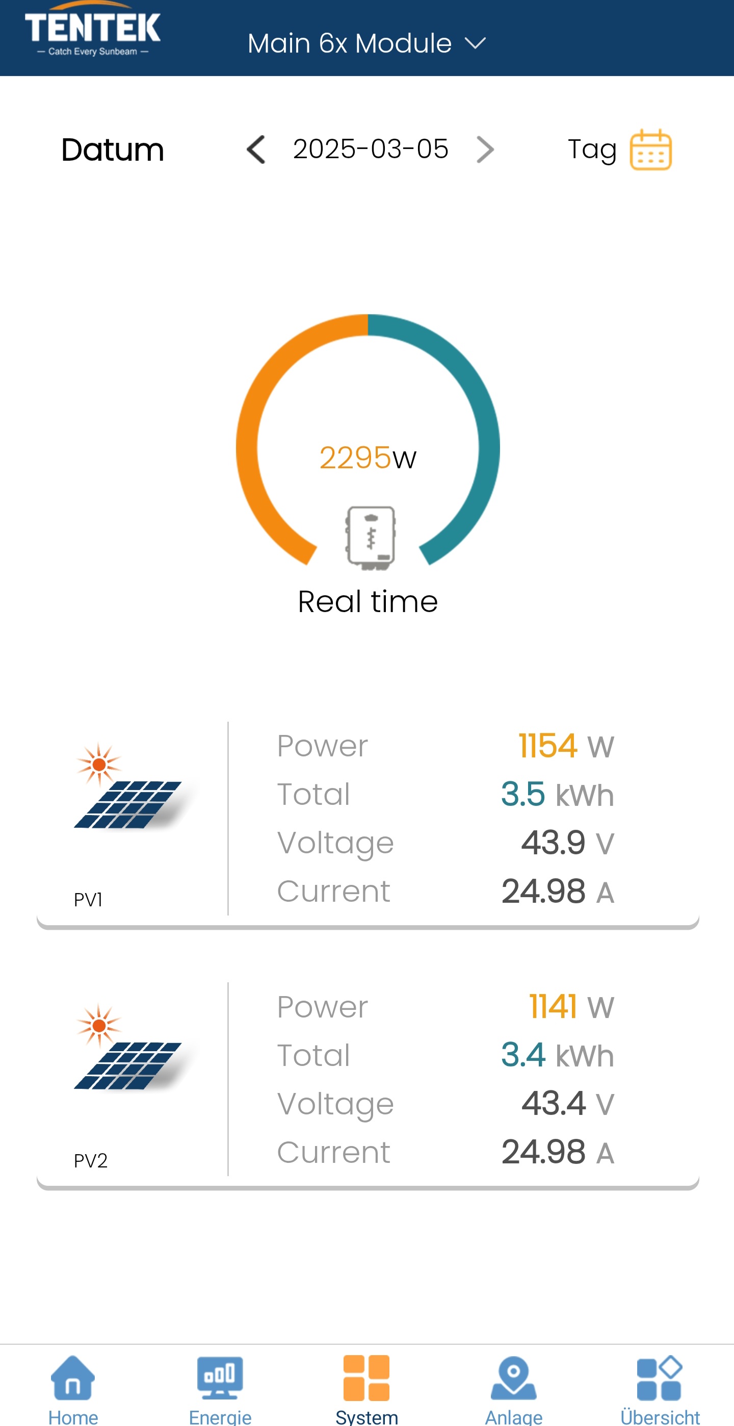

Wie meinst du das, mit unter Vollast?

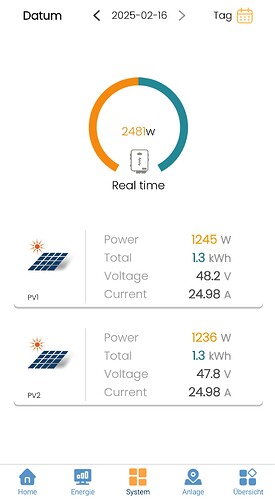

Schalte mal bitte den EM auf of und drücke dann auf statische. Da sollte dann ein Fenster erscheinen. Kannst du mir das mal hier posten plus deine Batterieeinstellungen?
Vielen Dank für deinen Beitrag! Ich meine, dass ich 2 kwp anschließen will. Und ich mich frage ob der Ems da im Sommer Probleme machte wenn er über Stunden 1600 Watt einspeichert. Es gab ja bei dura Solar extra Lüfter. Sind die dafür nötig, damit das Ems nicht frühzeitig stirbt, oder nur bei 2400 Watt?
Und abschließend: Du denkst also nicht dass das Zensuren System weniger Fehleranfälligkeit hat als ein Tentek?
Beim clustern habe ich gelesen, dass das nur mit Shells geht und nicht mit econtracker :confused:

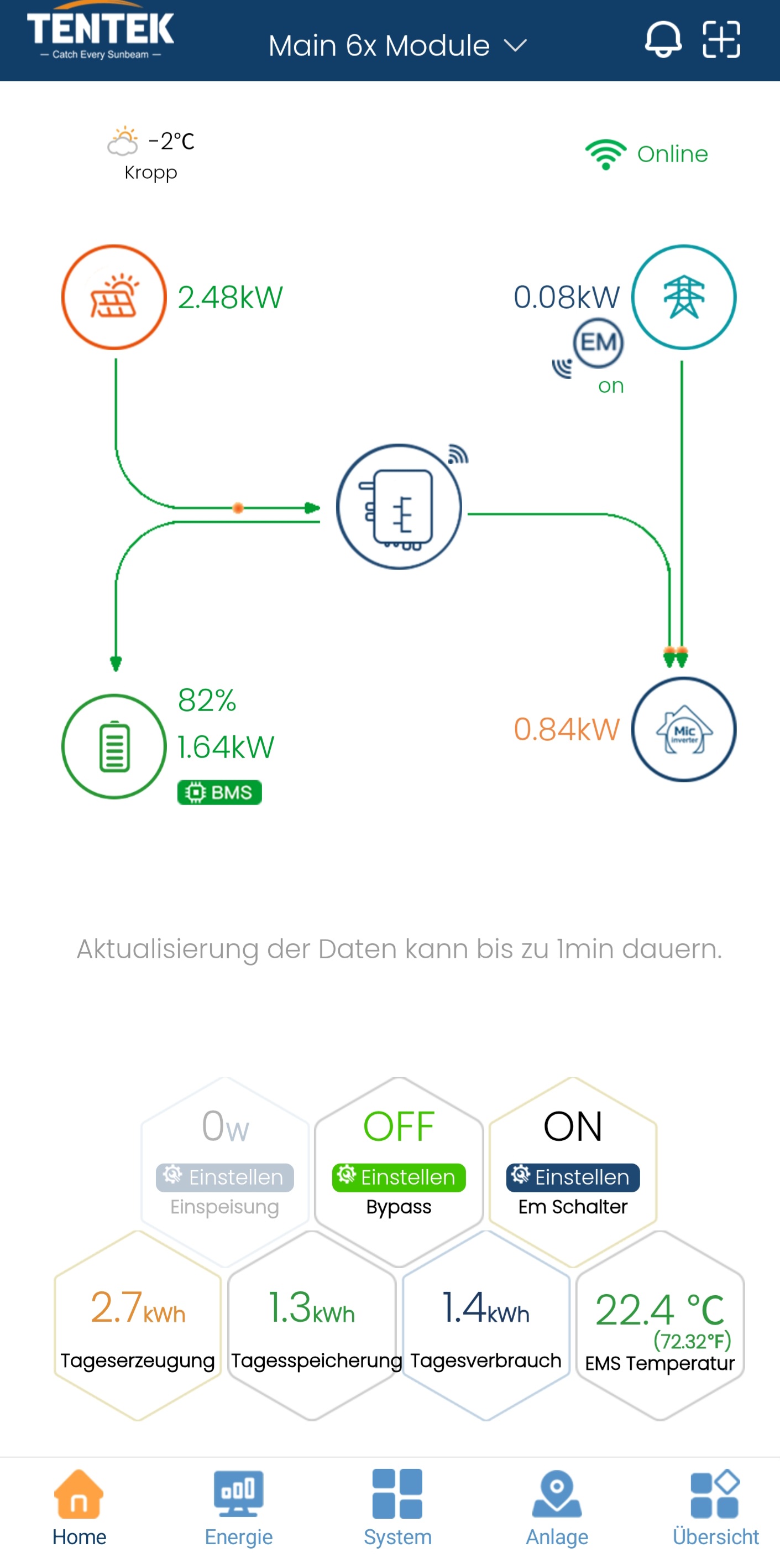

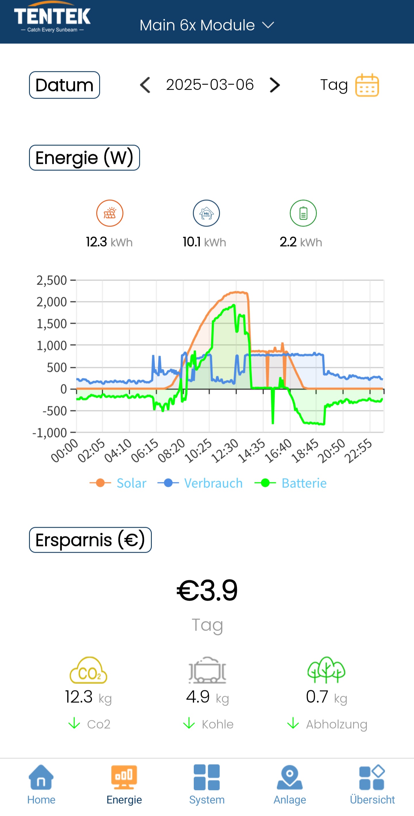

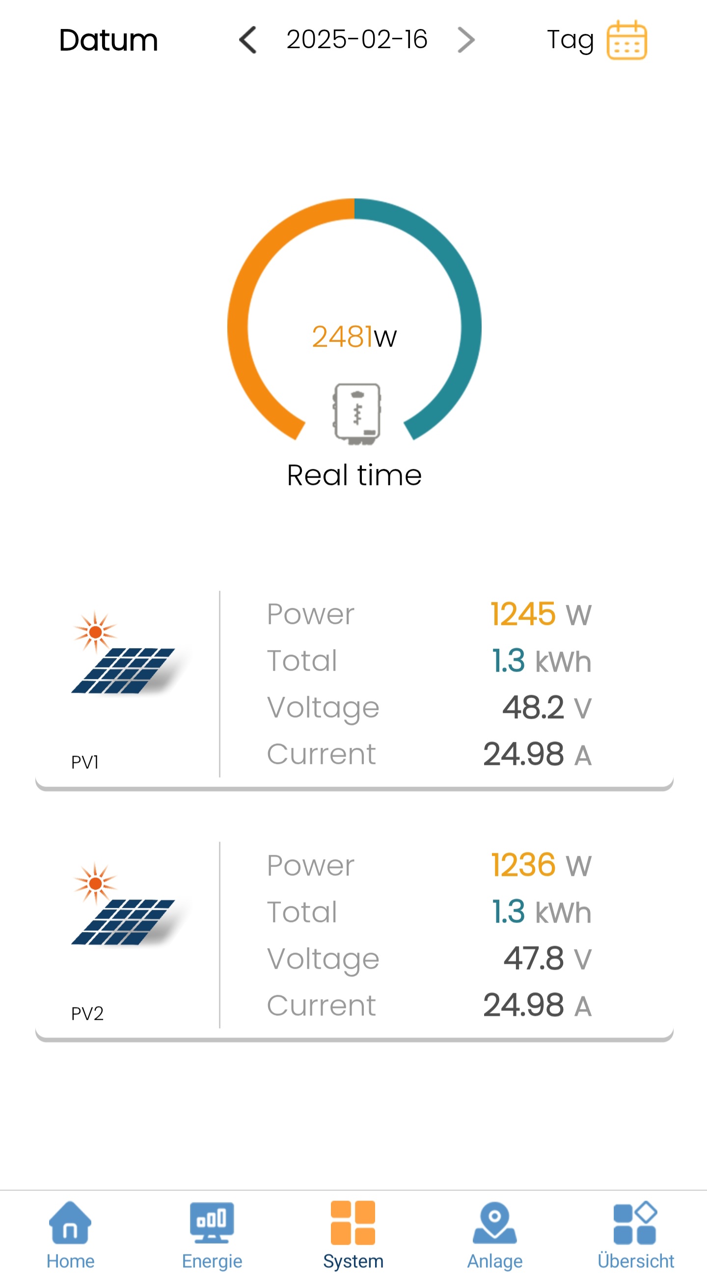

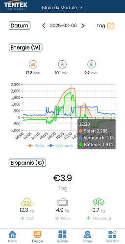

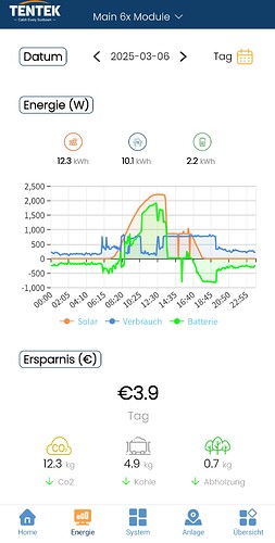

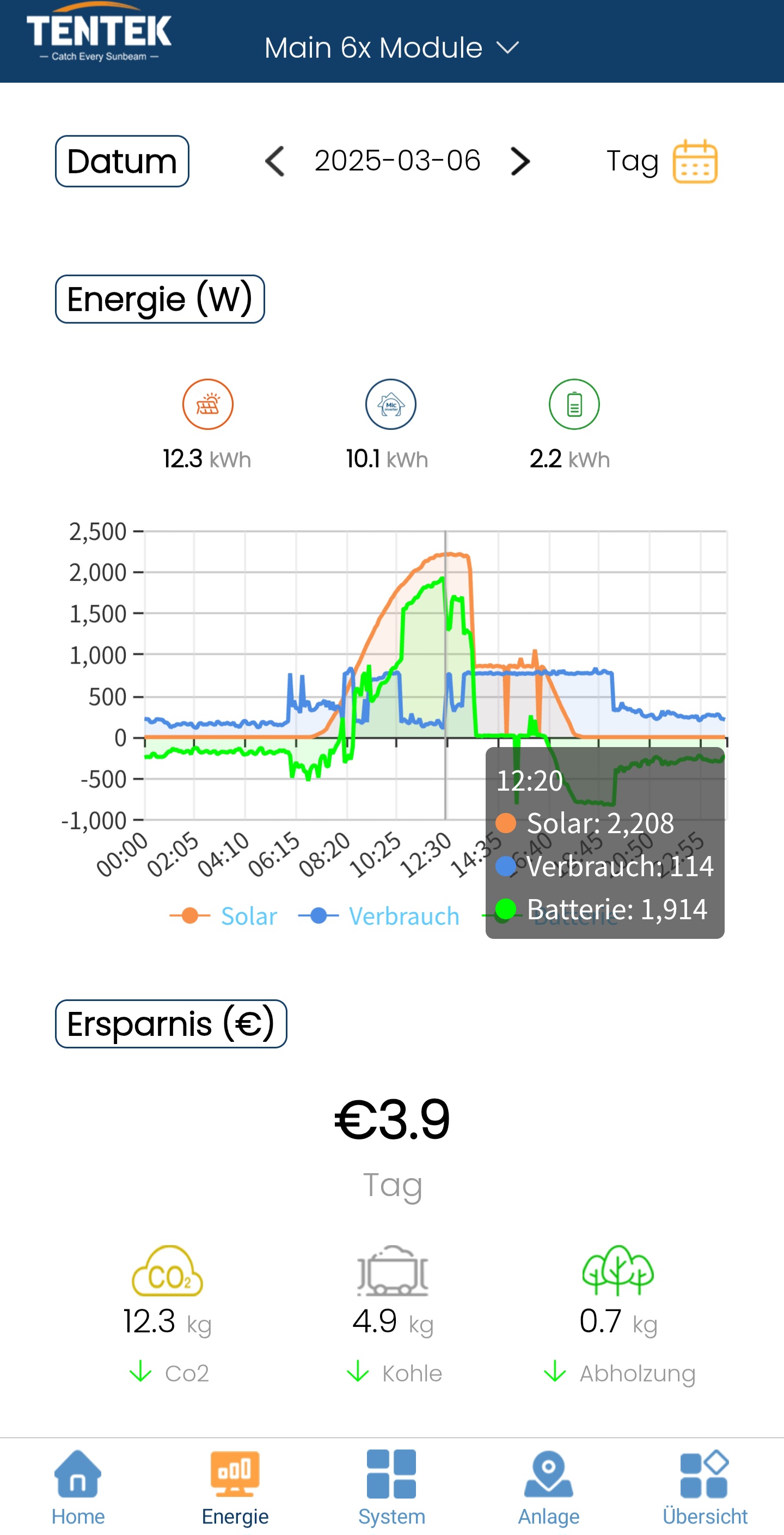

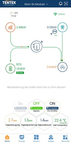

Auf der Grafik sieht es so aus, dass du 2400 Watt aus der pv ziehst, 1600 einspeicherst und nochmal 800 ins hausnetz abgibst. Kann der das?! Ich dachte er kann nur max 1600 von der pv aufnehmen und die dann auf Akku und hausnetz verteilen.

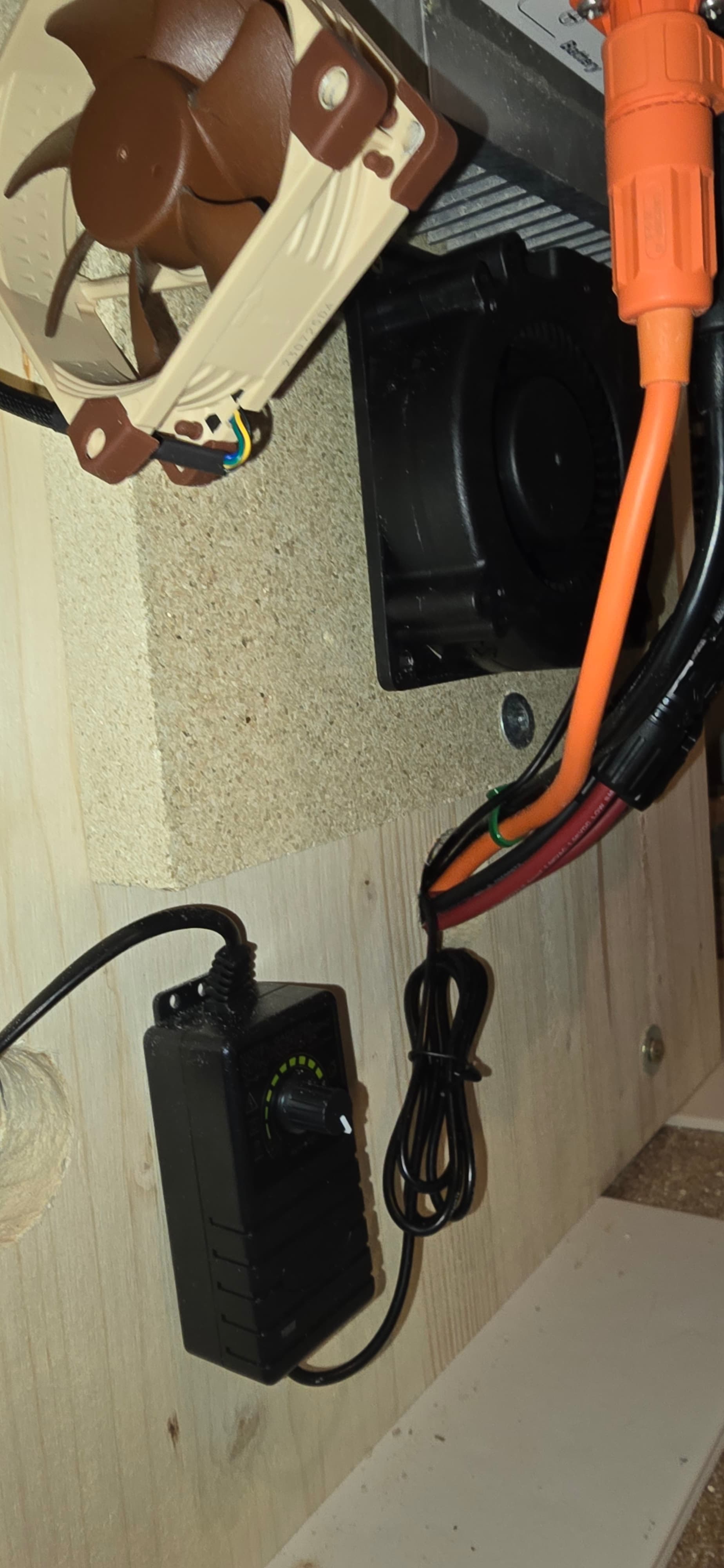

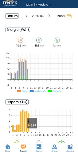

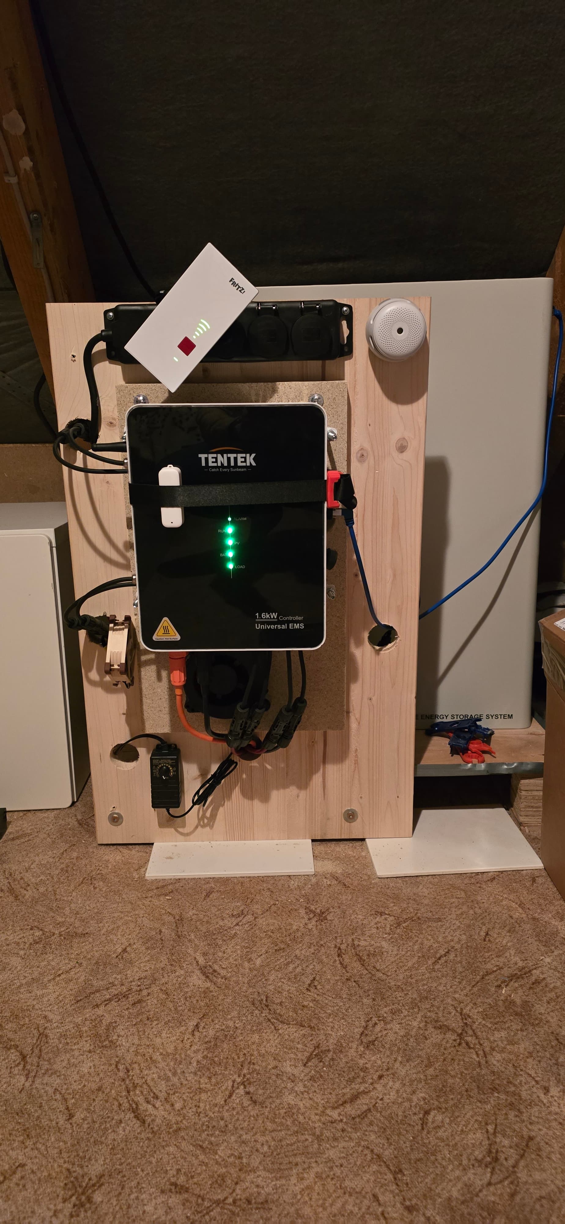

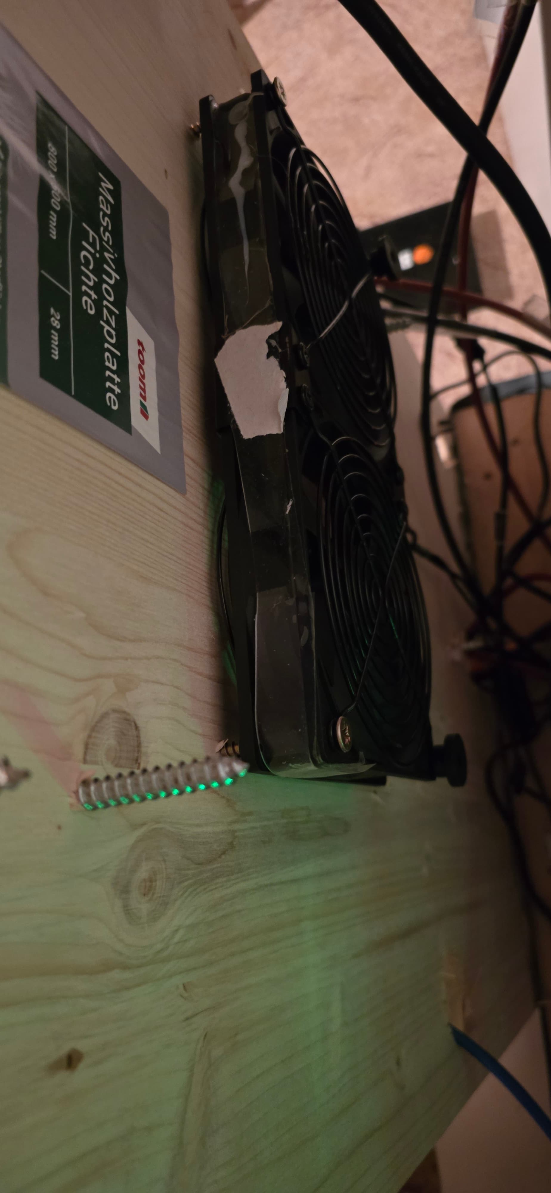

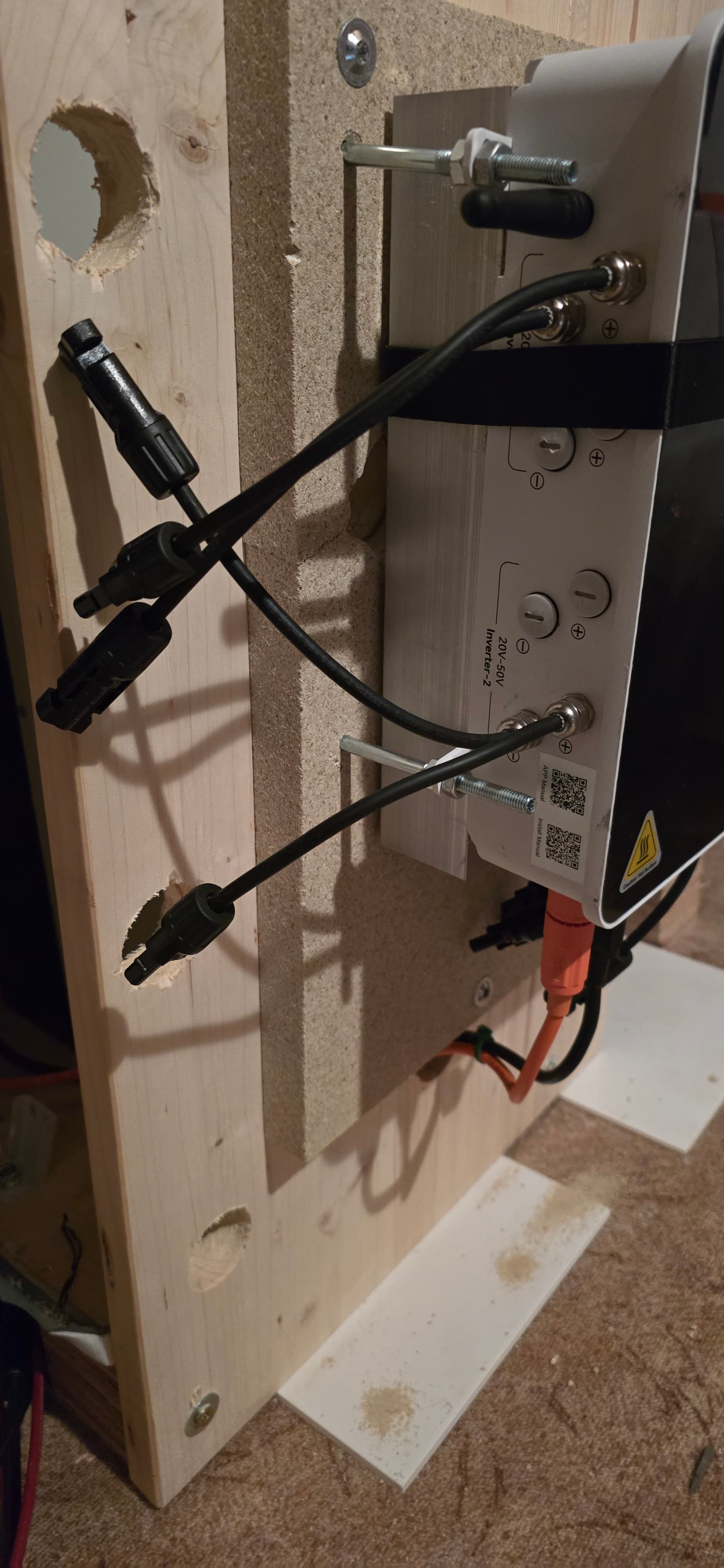

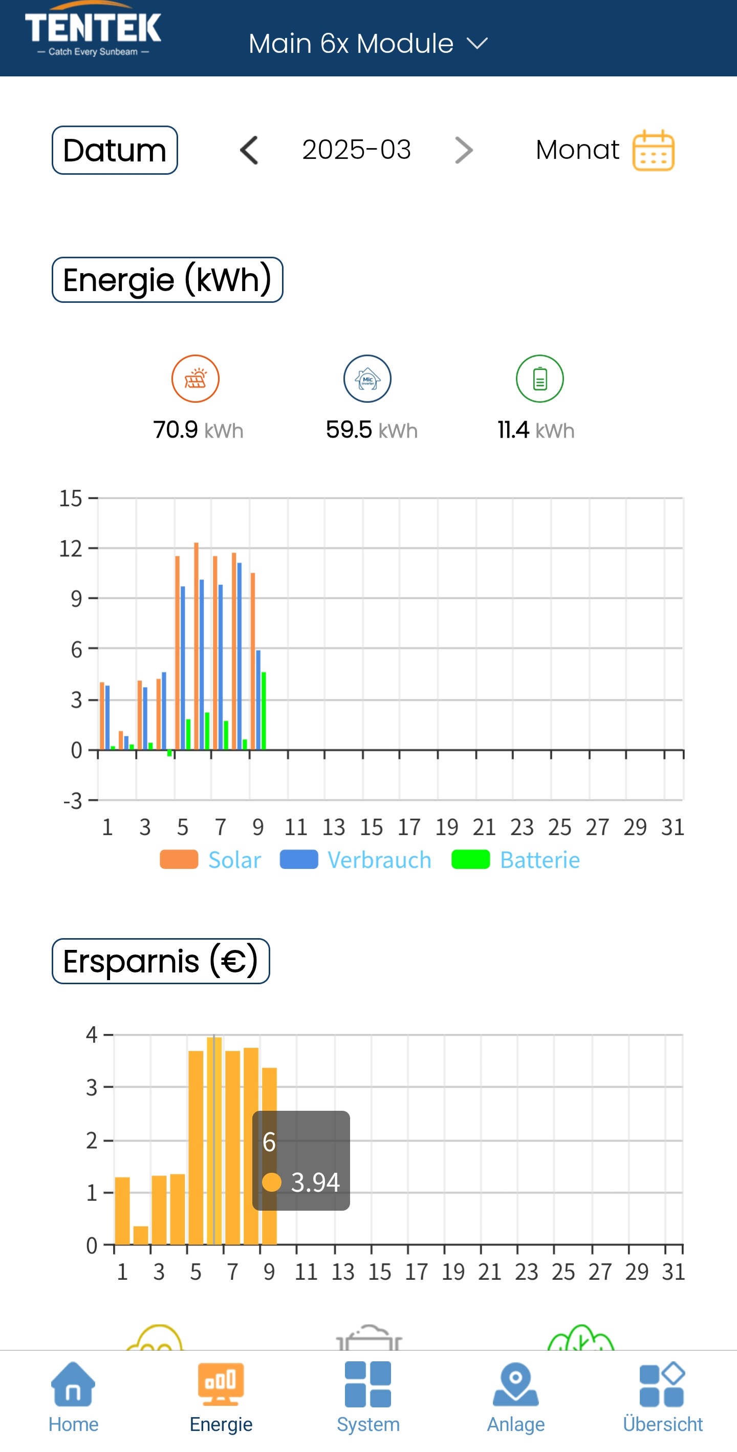

Also Kühlung ist unabdingbar. Habe einen PC Lüfter und einen Radialventilator. Beide temperaturgesteuert. Erst fängt der PC Lüfter an und später , wenn eine gewisse Temperatur erreicht ist, der Radiallüfter. Mein System ist aber auch auf dem Dachboden installiert. Da herrschen im sommer mal leicht 40 Grad Umgebungstemperatur. Daher die vielen Lüfter. Der ems hat noch einen zusätzlichen Kühlkörper bekommen. So kann die Wärme effizienter abgeführt werden. Mehr wie 38 Grad hatte der EMS bisher nicht. Keine Angst, der ems regelt ab einer gewissen Temperatur selbständig runter. Ich habe zusätzlich alle MC4 Stecker gegen Kabelpeitschen ausgetauscht. So habe keine Probleme mit gebrochenen MC4 Steckern.
Der EMS lädt mehr wie 1600. Habe den Speicher schon bei knapp 2k Ladeleistung gesehen. Mein angemeldetes BKW stammt noch aus 600W Zeiten, bei der es keine Modulbeschränkung gab.
Wenn er läuft, einfach laufen lassen.
Aber das sind maximal 100 Euro zusätzliche Kosten, die sich lohnen und das system stabil machen. Zendure Hyper wird ebenfalls sehr warm im Betrieb und die Software, naja. Habe einige gesehen, die von Zendure (allerdings dem Standardmodel) zu Tentek oder anderen Marken gewechselt sind, da die Software zu verbugt ist. Der Cluster funktioniert auch mit dem Ecotracker. Gibt neue Videos auf YT, die den Cluster eingerichtet haben inkl. Ecotracker.
Danke für deine tollen Bilder und deine Mühe. Im Peinzip bestätigt das genau meine Befürchtung: Auf Bastellösungen habe ich keine Lust. Das Teil ist für die Schwiegermutter gedacht und soll ohne Eingriffe laufen. Ich habe keine Lust da ständig anzutanzen. :confused:
