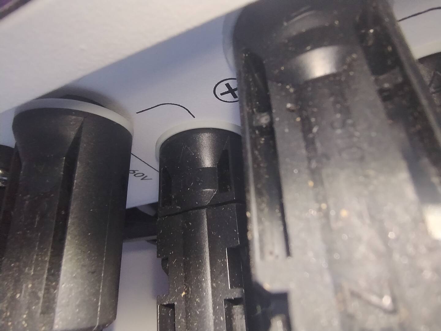

Ohne mir bekannte mechanische Einwirkung ist bei unserem EnergyMaster nach zwei Monaten Betrieb einer der Eingangsstecker für die Solarmodule abgebrochen der zweite direkt daneben scheint mir auch schon locker zu sein.
Weiß jemand ob das speziell Probleme vom Spaun System sind, oder ob das beim Tentek besser ist?

@ehvhh68 wärst du so nett ein Foto von dem abgebrochenen Anschluss zu machen? Fände ich spannend, weil das bei den Tenteks auch passiert. Und interessant wäre auch ob die Leute die keine Probleme mit den Schwankungen haben auch den Eckotrecker benutzen.

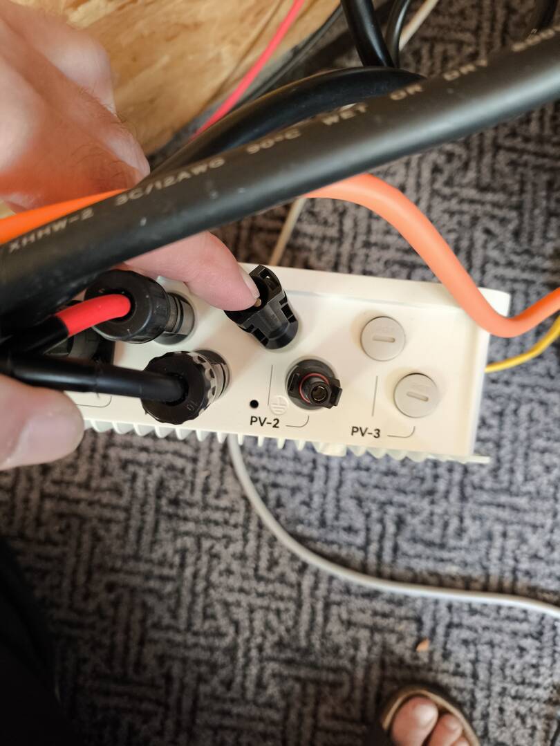

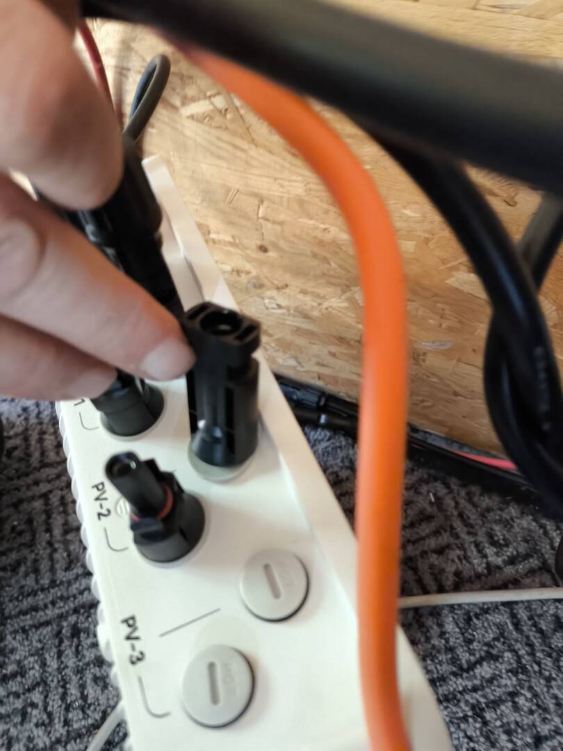

@topshit ist bei mir auch gebrochen.
@topshit
So sieht es bei meinem EnergyMaster aus.

@ehvhh68 so ein Mist, wird wahrscheinlich bei Spaun keiner glauben, dass kein Zug drauf war, oder? Schon versucht zu reklamieren? Bei Tentek legen die jetzt kurz Kabel dazu die man anschließen soll bevor man seine Kabel anschließt...
@topshit Ich habe vor einer Woche reklamiert aber bisher noch keinerlei Reaktion. Gestern habe ich nochmal erinnert.
