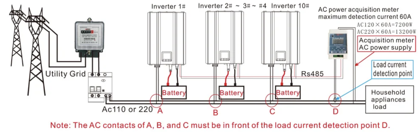

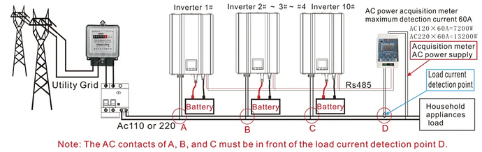

Für den sun mit clanpsensor gehört der direkt hinter den Zähler, bzw an den Punkt, wo AC110 steht.
Sieht so aus, Als ob wir hier zwei verschiedene Konzepte haben.

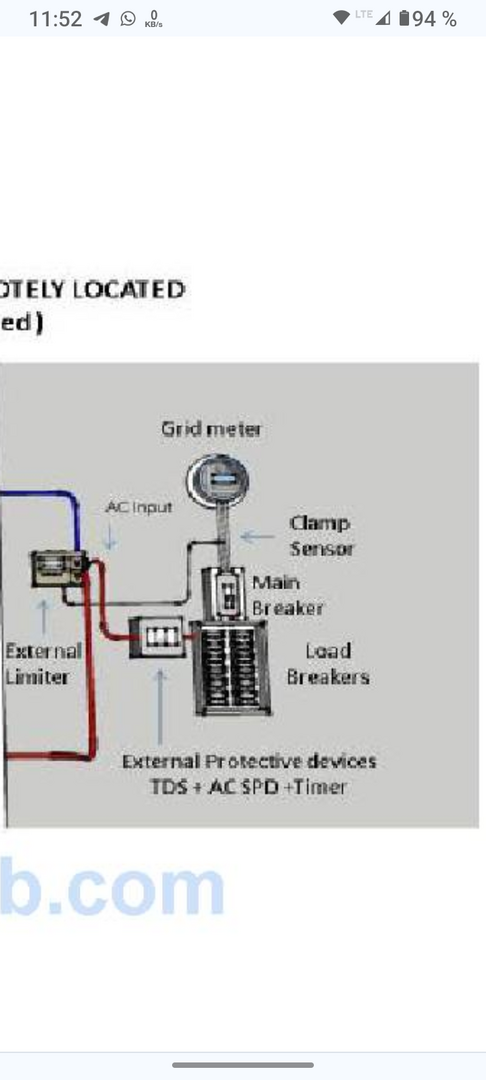

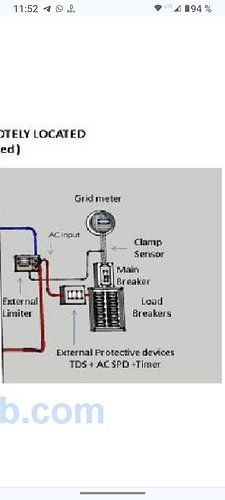

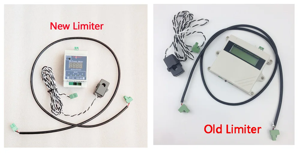

Von welchem Gerät ist dein Bild, soyo ?
Hier noch ein Bildausschnitt vom Sun:
ja, es gibt verschiedene Konzepte. Mein Bild ist von Soyo. Ihr diskutiert also die Version mit dem Limiter direkt hinter dem Zähler. Ich wusste gar nicht, dass Sun das so macht. Liegen da eigentlich Erfahrungen in der Qualität der Zuspeisung hinsichtlich ungewollter Einspeisungen ins Netz vor? Regelt der nur den Strom auf null oder regelt er richtig die Leistung auf null? Beim SUN könnte man also eine moderne Messeinrichtung auslesen und nach Umwandlung der Daten in das richtige Format den SUN füttern?

Das die Überschrift "Soyocource" beinhaltet, muss nur noch geklärt werden, ob der Limiter dieses Teil ist:
Das ist scheinbar im SUN enthalten. Dann wird es vermutlich egal sein.
Tja, ich scheine eine GANZ alte Version zu haben: NUR der Clampsensor, mit einem Stecker, der direkt an den SUN GTI 1000 geht.
Ich habe auch damals die Diskussion mitgelesen, als Trucki seine Platine entwickelt hat, damals aus dem Grund, den Sun in der Leistung steuern zu wollen, für genau das Konzept, was dir geläufig ist. Womit man ggf die Möglichkeit der 3-Phasen-Saldierung auch hat.
Dabei gab es auch Beschreibungen, welches Platinen-bzw extra Teil dabei herausgelöst oder umgangen wurde, mehrere OP mit gleichrichtung, mittelwert usw. Habs nicht mehr genau in Erinnerung.
Bei mir handelt es sich um die im Bild "New Limiter"

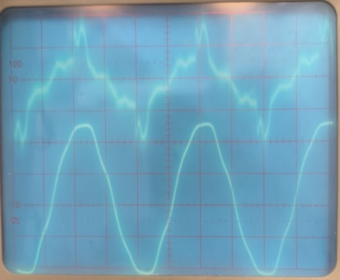

Inzwischen habe ich mal das Oszilloskop befragt: Eine Spannung ist am Stromwandler bei angeschlossenem Limiter nur zu erahnen. Es ist also tatsächlich ein sehr niederohmiger Eingang, der den Stromwandler im Kurzschlussbetrieb belastet. Ein 100Ohm Widerstand in die aufgetrennt Leitung geschaltet, hat die Leistungsanzeige nicht beeinflusst, so dass man daran eine Spannung messen konnte. Als Last war ein Verstärker für das Kabelnetz, die Gasheizung und ein Router mit insgesamt etwa 170W aktiv. Man konnte eine sehr verzerrte 50Hz Schwingung mit etwa 200mVss messen. Die Spitzen bei der höchsten Amplitude sind die Stromimpulse, die nach Gleichrichtung einen Elko laden. Unterer Strahl ist die Netzspannung, oberer Strahl die Spannung am 100Ohm Widerstand entsprechend 2mAss
Interessant den Stromverlauf zu sehen.
Ich meine gesehen zu haben, dass am Eingang zwei 3 Ohm Widerstände parallel geschaltet sind, also 1,5 Ohm.
Interessant zu lesen, dass der 100Ohm Widerstand die Anzeige nicht beeinflusst. Evtl. lassen sich Phasenschieber ohne Verstärker bauen, zumal man ja das Signal am CT verdoppeln kann, wenn man zwei Windungen durchlegt.

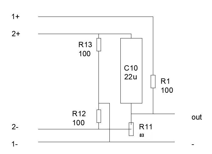

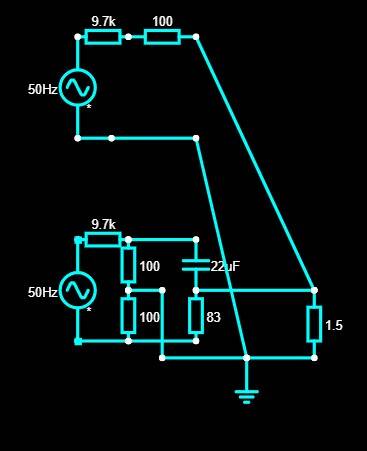

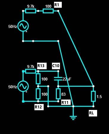

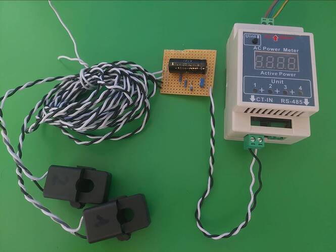

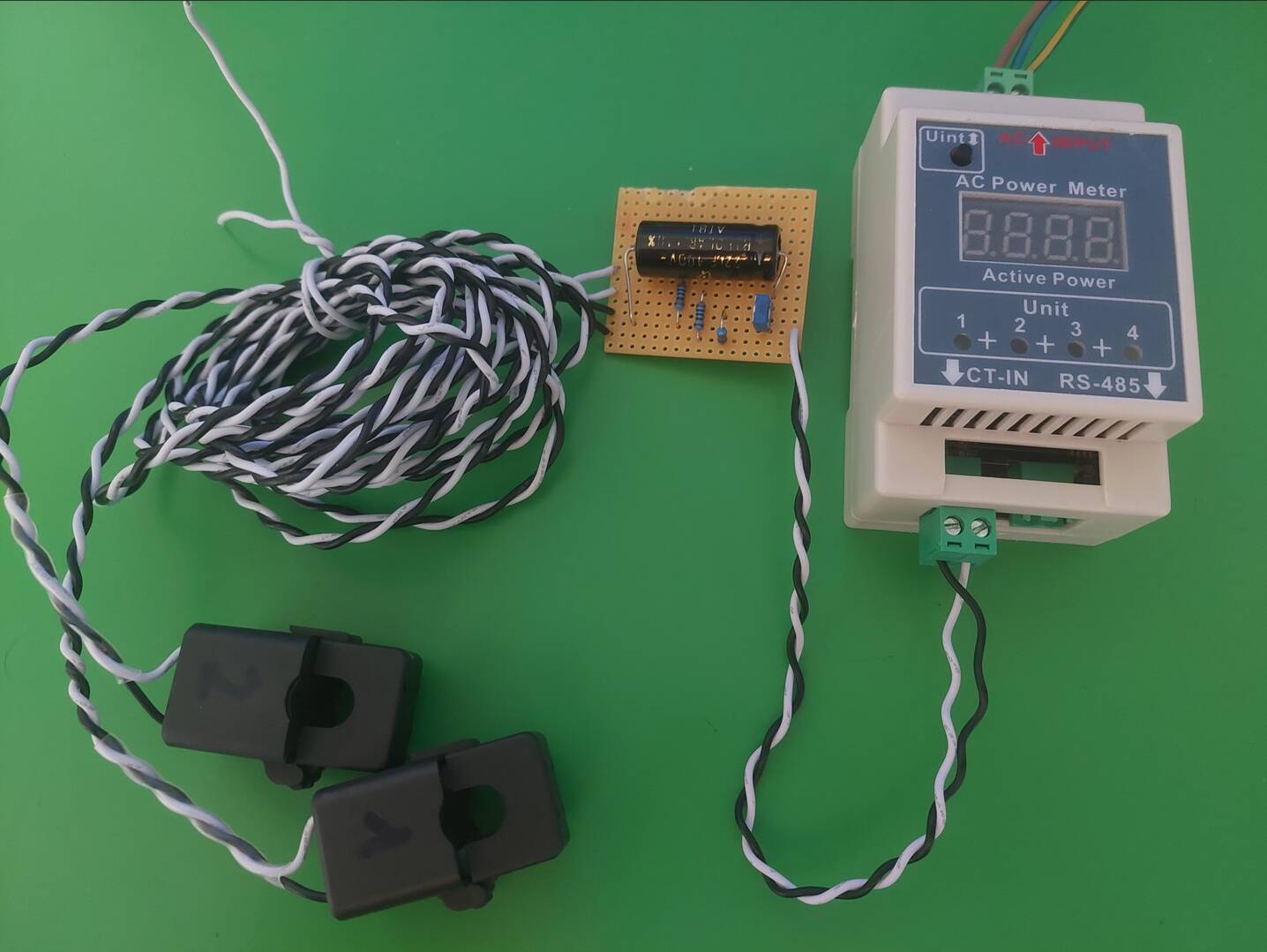

Ich war krank. Jetzt habe ich mir noch einmal Gedanken gemacht und die Schaltung passiv simuliert.
Zur Erklärung der Simulation:
Es gibt nur Spannungsquellen in der Simulation, also mache ich mir mit Wechselspannung mit dem 9,7kOhm Widerstand einen Strom im mA Bereich.
Oben 3mA. Diese werden über 100ohm an den Eingang verschaltet.
Unten erreiche ich 6mA mit zwei Windungen durch den Stromwandler, um 240° verschoben. Diese durch den Filter und zum Signal addiert.

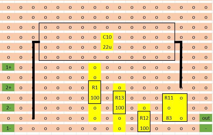

Ich habe Bipolar Elkos bestellt und werde diese Schaltung einmal messen.
Einfach aufzubauen, ohne zusätzliche Spannungsquelle.

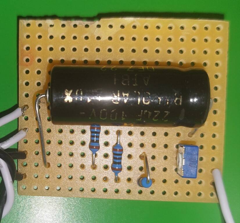

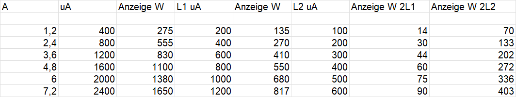

Ich habe die Schaltung gebaut und gemessen.
Die 1.Spalte ist der Strom durch den Sensor. Gemessen mit einem 1,2 A Trafo und dann entsprechend die Anzahl der Windungen erhöht.
Die 2.Spalte ist der Strom von einem Wandler mit 100Ohm in Reihe.
Die 3.Spalte ist der zugehörige Anzeigewert.
Die 4.Spalte ist der Strom nach der Schaltung mit Strom durch den Sensor 1.
Die 5.Spalte ist der zugehörige Anzeigewert.
Die 6.Spalte ist der Strom nach der Schaltung mit Strom durch den Sensor 2.
Die 7.Spalte ist der Anzeigewert, wenn Sensor 2 bestromt wird mit dem Trafo an L1.
Die 7.Spalte ist der Anzeigewert, wenn Sensor 2 bestromt wird mit dem Trafo an L2. Ein vertauschen von L1 und L2 macht wie erwartet einen Unterschied.
Von der Simulation her hätte ich erwartet, dass die Schaltung das Signal an L1 nicht gedämpft und das Signal an L2 auf die Hälfte gedämpft wird.
Tatsächlich wird L1 auf 1/2 gedämpft und L2 auf 1/4 gedämpft. Ich kann trotzdem damit leben. Da ich zwei Wechselrichter angeschlossen habe, werde ich L1 einmal durch den Sensor legen und L2 zweimal und damit leben, dass das Display nur die Hälfte anzeigt.
