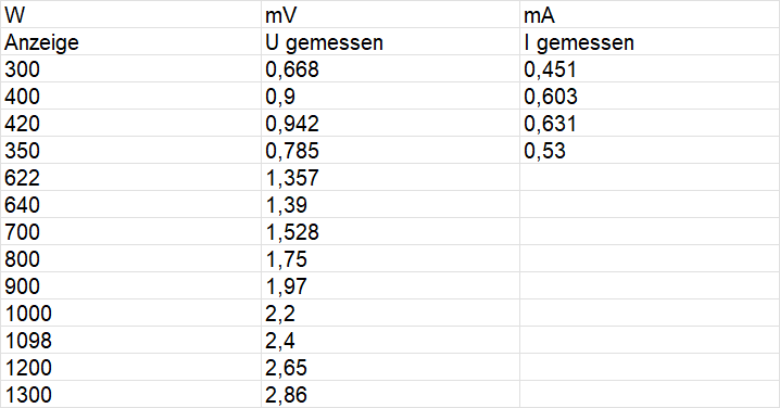

Eigentlich müsste ich mir ein Oszilloskop zulegen um die Phasenverschiebung messen zu können. Ich habe mit einem Modelleisenbahn Trafo und 10kOhm Widerstand noch einmal nachgemessen.
Zunächst einmal korrigiere ich: Eingangswiderstand ist 1,5Ohm.
Ergibt 2,2µV pro Watt bei 232V Eingangs Spannung oder 9,5nV pro Ampere.
Der Stromsensor müsst eine Angabe für das Übertragungsverhältnis haben. 1:1000 oder 1:2000 oder so. kannst du da mal nachschauen ?
Aufgedruckt ist: 1,5(6)A/0,5mA, das wäre rechnerisch 1:3000. Nach meiner Messung müssten es im Schnitt 1:2900 sein.
Sehr gut. Damit kann ich arbeiten.

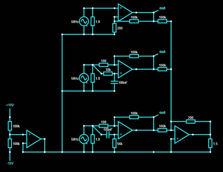

Ich habe die Schaltung wie folgt angepasst und Bauteile bestellt. Alles 1% Widerstände, 2x LM324 und der 200Ohm Widerstand am Ausgang wird ein Trimmerpoti.

Inzwischen habe ich mir Gedanken über das Projekt gemacht. Es wird funktionieren, solange die Strom einigermaßen sinusförmig sind. Die 3 Eingangsschaltungen würde ich indentisch ausführen. Die Summierschaltung würde ich ebenfalls invertierend machen, allerdings mit einer Spannungsverstärkung von 1. Drei Eingangswiderstände und ein Gegenkopplungswiderstand mit 100kOhm. Die maximale Aussteuerung dieser Stufe tritt auf wenn alle 3 Phasen mit einer maximalen Last betrieben werden. Den Strom der dann noch ein unverzerrtes Signal liefert, würde ich mit je 6,4A entsprechend je 1470W festlegen. Das ergibt einen Spitzenwert von 9As. Bei 9As auf allen Phasen würden dann zum Beispiel 3Vs am Ausgang des OpAmps anliegen. Also 6VSS. Jede Eingangsstufe müsste bei einem Strom von 9As also eine Spannung von 1Vs ausgeben. Bei 9As liefert der Stromwandler einen Strom von 9As/3000=3mAs. Der Stromwandler würde direkt an den invertierenden Eingang angeschlossen werden. Der Gegenkopplungswiderstand liefert vom Ausgang her einen gleich großen Strom wie der Stromwandler, so dass eine virtuelle Masse entsteht. Damit kann dieser Widerstand festgelegt werden. Es mussen bei 1V 3mA fließen. Also 333Ohm. Die Ausgangsspannung des Summierers ist wegen der einfachen Spannungsverstärkung ebenfall 1Vs, wenn nur diese PHase belastet ist. Schließt man am Ausgang einen Widerstand von ebenfalls 333Ohm gegen Masse an, fließt hier exakt der gleiche Strom, den auch der Stromwandler liefert. Vermutlich wird der Eingang des Limiters sehr niederohmig sein, so dass er direkt mit diesem Widerstand gespeist werden kann. Soweit erst mal ohne Phasenschieber.
Das hört sich nach einem richtig guten Plan an.
Die RC-Glieder gefallen mir natürlich nicht. Besser wären zwei Sound-Recorder, die 6,66ms beziehungsweise 13,33ms Delay erzeugen könnten. Mir fällt dazu aber nur ein, dass es sowas eigentlich als billiges Modul geben müsste. Hat jemand eine Idee?
Delay Line für Gitarre. Das ist ein Eimerkettenspeicher, den @carolus erwähnt hat
Ich bleibe bei meiner Einschätzung, dass das mit den RC-Schiebern gehen sollte.

Wenn ich zur Inbetriebnahme an alle drei Eingänge die gleiche Wechselspannung ohne Phasenverschiebung anlege, erhalte ich durch die Phasenverschiebung und die Addition im Idealfall Null am Ausgang.
