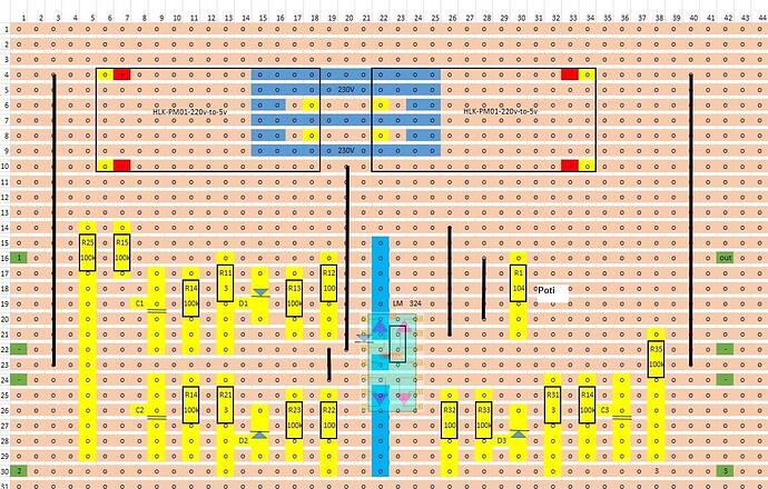

Hallo, ich trage schon eine ganze Weile eine Idee mit mir herum, die ich gerne diskutieren würde.
Die Idee ist für den Soyosource Current Limiter Sensor eine Schaltung zu bauen, damit drei Stromwandler angeschlossen werden können.
Da die Ströme wegen der Phasenverschiebung nicht einfach addiert werden können ist die Idee, diese zunächst jeweils mit einem Präzisionsgleichrichter zu gleichzurichten, um 1:1000 zu verstärken und zu glätten.
In der nächsten Stufe sollen sie dann addiert und um 1:1000 wieder zurück gesetzt und ausgegeben werden.
Wenn ich mich richtig erinnere habe ich am Eingang der Limitersensors einen Eingangswiderstand 3 Ohm gemessen und bei 3 kW Verbrauch eine Spannung von 3 mV.

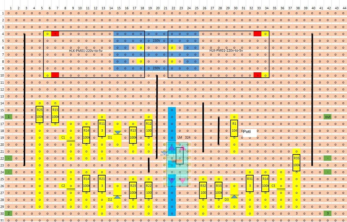

Nachfolgend schlage ich folgende Schaltung vor, die ich auch eine Lochstreifenplatine übertragen habe.
In der Theorie funktioniert das alles und auch wenn ich es simuliere. Jetzt habe ich schon 30 Jahre keine Platinen mehr gebaut.
Hat vielleicht jemand Ideen die Schaltung noch zu optimieren?
Hat jemand Lust die Schaltung aufzubauen und zu probieren?
Hat jemand eine ähnliche Idee und schon Erfahrungen damit gemacht?

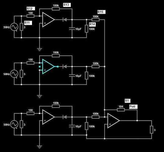

Verstehe ich richtig, dass bei dir eine Gleichspannung (bzw. ein Wechselstrom) rauskommt?
Dann wird das imho nicht klappen.
Der Soyo bekommt ja (vom Stromwandler) eine Wechselspannung, die für kleine Ströme immer kleiner wird.

Du hast recht, ich habe es ausprobiert: mit DC- Eingang keine Anzeige am Display. Damit wären wir bei deiner Schaltung.
Die müsste dann in der Art aussehen:

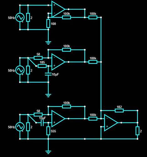

Weiterhin hatte ich noch einen Eingangswiderstand von ca. 1,7 Ohm gemessen. Ich habe in meiner Schaltung jetzt 2 Ohm eingetragen.
Es gibt einen Onlinerechner zum berechnen des Phasenschiebers:
https://www.electronicdeveloper.de/FilterAktivAllPass.aspx
Mit diesem komme ich auf folgende Werte für R und C:
Für 60° ca. 185 Ohm und 10uF und für 120° ca. 555 Ohm und 10uF.

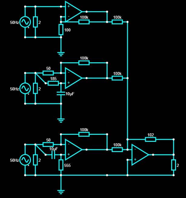

Mit ein bisschen herumprobieren komme ich auf folgende Schaltung:
https://tinyurl.com/2a7r6g2x
Die Verstärkung von 1 zu 1000 ist völlig willkürlich und ich weiß auch nicht wie sich ein realer Operationsverstärker im Vergleich zum Idealen verhält. Insgesamt zum aufbauen zu wage. Bei vertauschter Drehrichtung funktioniert das ganze nicht.
Vielleicht hat noch jemand Tipps?
Damit würdest du die Ströme der Phasen addieren. Damit hast du aber keine Wirkleistung!! Wenn du zum Beispiel an jede Phase einen Kondensator mit einem Strom von 1A anschließt, ermittelt deine Schaltung 3A und errechnet eine Leitung von 230V x 3A worauf dann 690W eingespeist werden. Die verbrauchte Wirkleistung ist aber Null und es gibt keine Veranlassung dazu! Du musst also für jede Phase die Wirkleistung ermitteln und dann addieren. Die Wirkleistung ist allerdings auch nicht einfach Strom mal Spannung wenn die Belastung kein ohmscher Widerstand ist.
wie kommst du mit 2 filtern hin ? machst du in einem Filter 240 Grad Phasenverschiebung ?
(ich glaube, ich hab mich da in der ersten Post verschrieben. Die Phasen haben 120 Grad Phasenverschiebung. Und 2 Filter 120 Grad haben dann 240 Grad)
Ich hatte gedanklich:
  • eine Phase 2 Filter 120 Grad plus 120 Grad
  • eine Phaseb1 Filter 120 Grad
  • eine Phase garkein Filter.
Danach solten alle drei Signale in Phase sein.
Und das dann summiert.
Und ja, die Phasenreihenfolge muss stimmen. Und gerade fällt es mir ein, der Wandler muss auf der Phase einspeisen, die Ohne Verschiebung in die Summe eingeht.
Wenn du das für den ersten Vorschlag schreibst, hast du recht.
Danach gibt es aber den Vorschlag, die Phasen durch Phasenverschiebung in Phase zu bringen, den Strom durch (phasenrichtige) Addition zu summieren, und dann als Signal auszugeben. Dann werden Ströme phasenrichtig addiert, und somit auch Blindleistung richtig abgebildet.
[/quote]
[/quote]
Wie gesagt durch probieren in der Simulation herausgefunden...
Zur Info berechnet : Xc= 318 Ohm
Ich kann es mir nur so erklären:
Eine Phase direkt verstärkt = 0°
Eine Phase um 120° verschoben
und eine Phase invertiert = 180° und um 60° verschoben = 240°

Mein Vorschlag war 2 Filter für eine Phase, sind 240 grad.
2 Filter, weil: so sind alle drei Filter gleich bezüglich Bauteilwerte. natülich geht ein Vierpoliges auch, hat dann aber andere Bauteilwerte.
Und ein Filter für eine Phase, sind 120 Grad.
Auf deinen Trick mit der invertierung bin ich nicht gekommen, das müsste tatsächlich funktionieren. Allerdings hast du dann für 60 Grad ein andere Flankensteilheit der Filterkurve. Exakt gleich wäre ein einpoliges Filter mit 28 Hz....
Was aber keinen nennenswerten Unterschied macht. Tolle Lösung, ich verneige mich!
