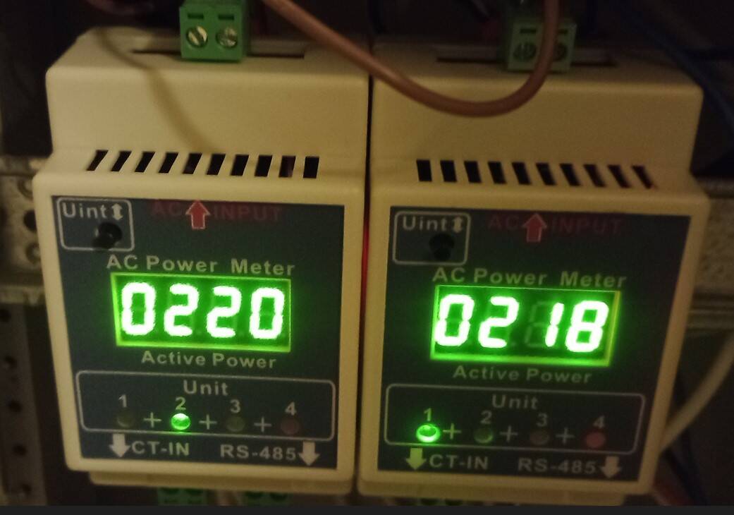

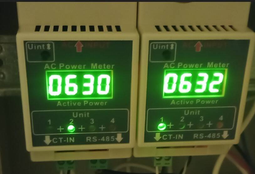

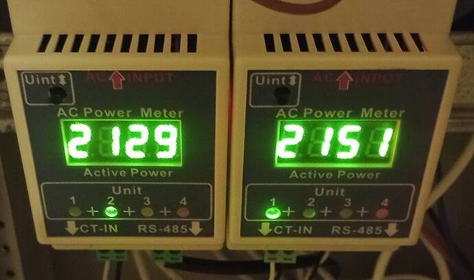

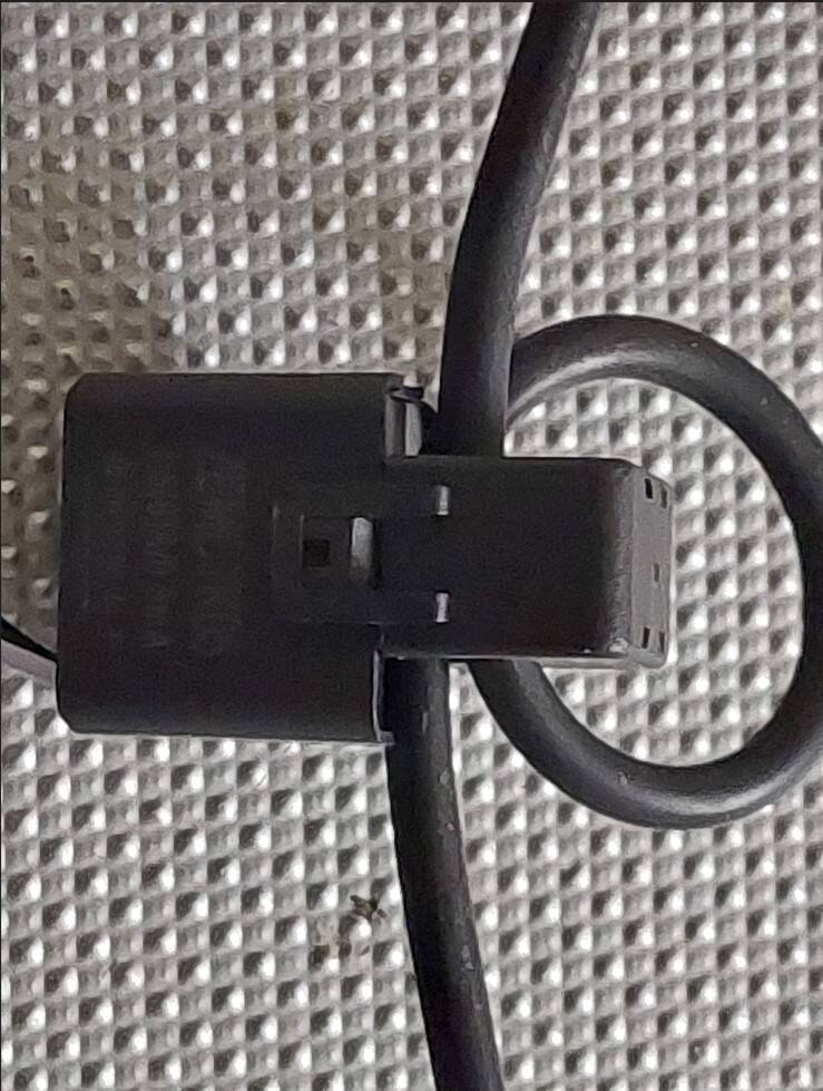

Ich habe die Schaltung jetzt eingebaut. Zur Erinnerung L2 muss zweimal durch den Sensor geführt werden:
Zwei AC Powermeter, der linke mit der Schaltung und zwei Stromsensoren und der rechte Original.
Ich muss mich vermessen haben, bei Leistung nur auf L1 zeigen beide das selbe an:
Die letzte Messung weit ein wenig ab.

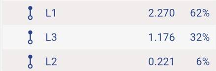

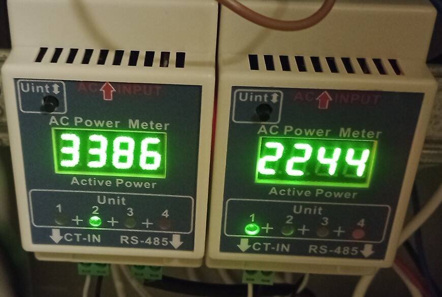

Den zweiten Strommesser musste ich erst umdrehen, dann hat er addiert:
(bei der Emporia Vue sind L2 und L3 vertauscht) 2270 + 1176 = 3443W zur Anzeige 3386W

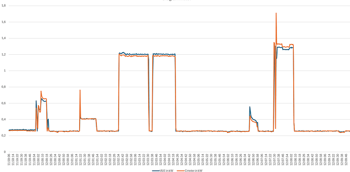

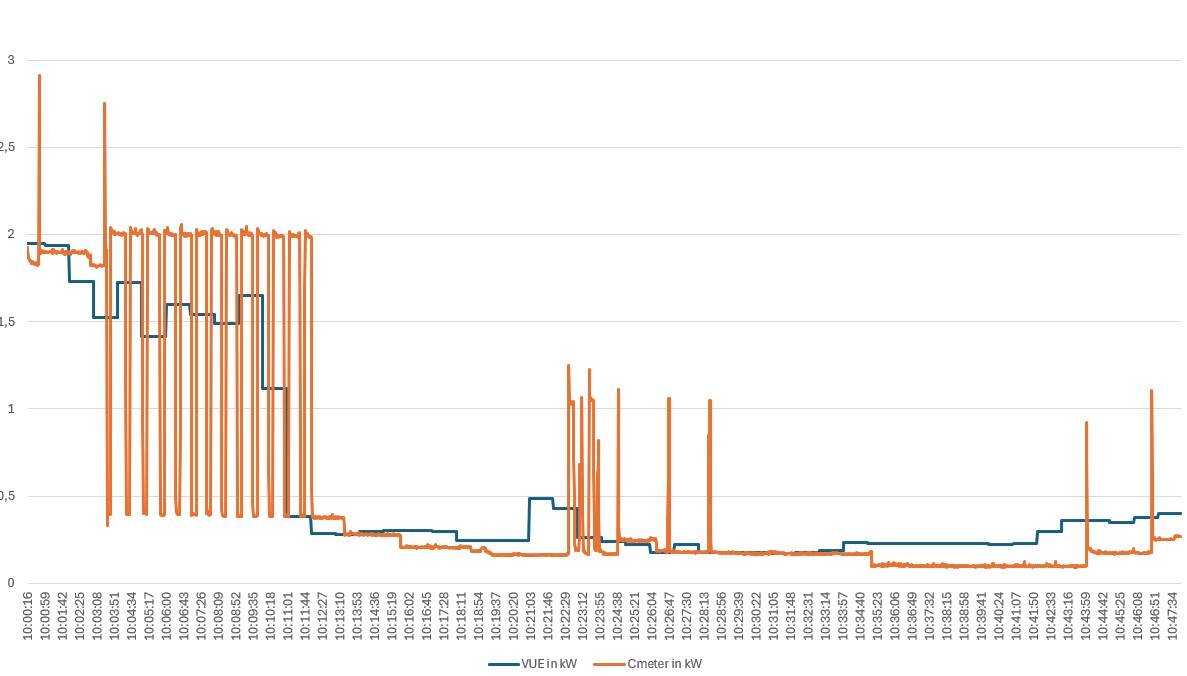

Ich lade das logfile einfach einmal hoch. Emporia Vue speichert für alle werte die älter als 10 Minuten sind nur alle Minute einen Mittelwert, das bedeutet ich muss die Messung noch einmal machen. Der Currentmeter sendet zweimal in der Sekunde einen Wert, ich habe jeden zweiten gelöscht.
1SEC.csv (127 KB)
Bitte bildet euch selbst eine Meinung.

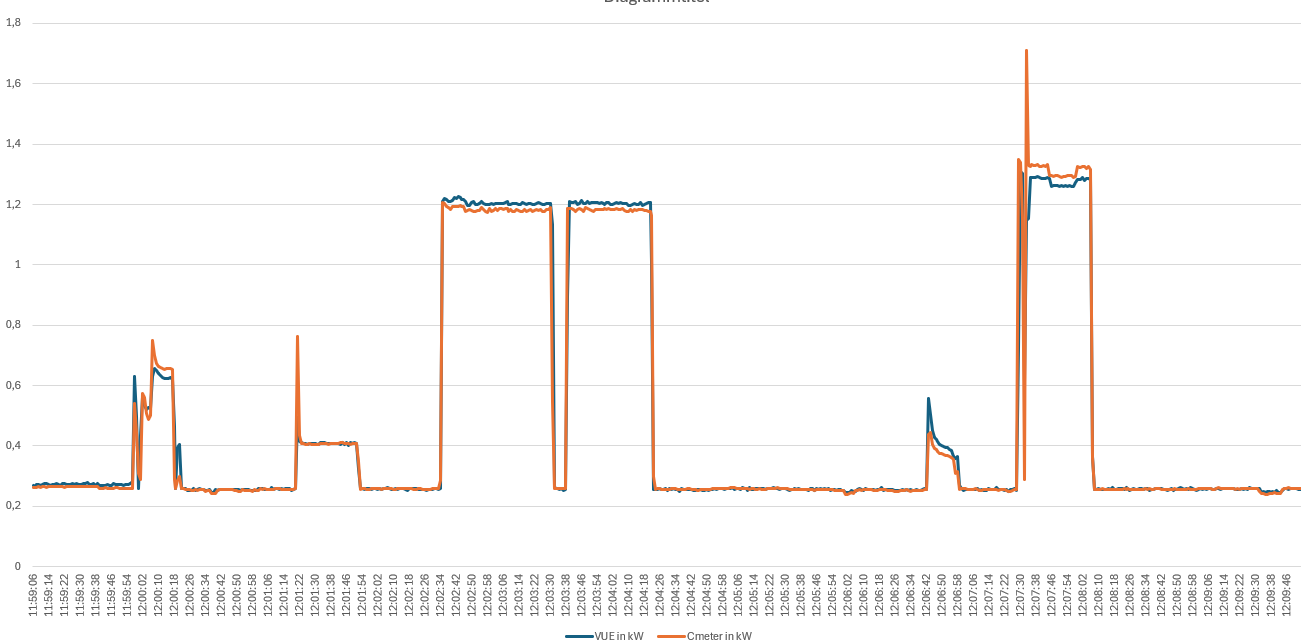

OK Auswertung ist fertig:
Vergleich.txt (28.9 KB)
Ich würde sagen funktioniert, ich lasse es so.
Verbraucher waren Bohrhammer und Bohrmaschine auf L2, Toaster auf L1.
Am Schluss Heisluftgebläse auf L2. Zwischendrin kann ich mich nicht erinnern.
