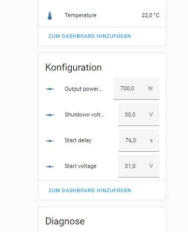

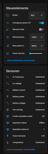

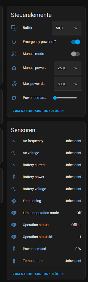

kann mir jemand erklären was ich machen muss damit ich das so (Siehe Anhang) in HA sehen kann ?
Ich glaube den Original Stick flashen bin aber nicht ganz sicher.

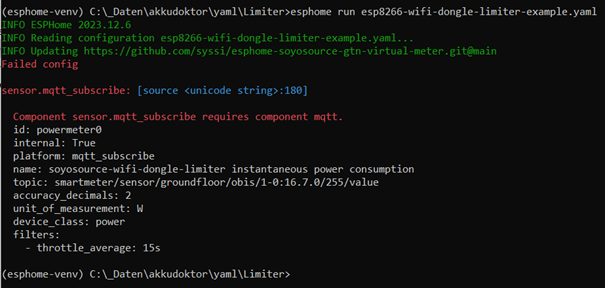

Diese Befehle habe ich bei cmd in der Kommandozeile eingegeben:
python -m venv esphome-venv
.\esphome-venv\Scripts\activate
pip3 install wheel
pip3 install esphome
esphome run esp8266-wifi-dongle-limiter-example.yaml
Es kommen immer irgendwelche Fehler.
Vielleicht kannst du mir auch sagen, was ich bei Python falsch mache, damit ich die bin-Datei erhalte.
Nochmals vielen Dank für deine Informationen

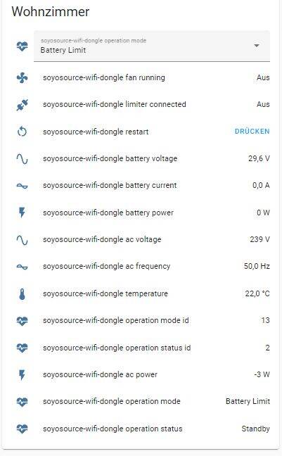

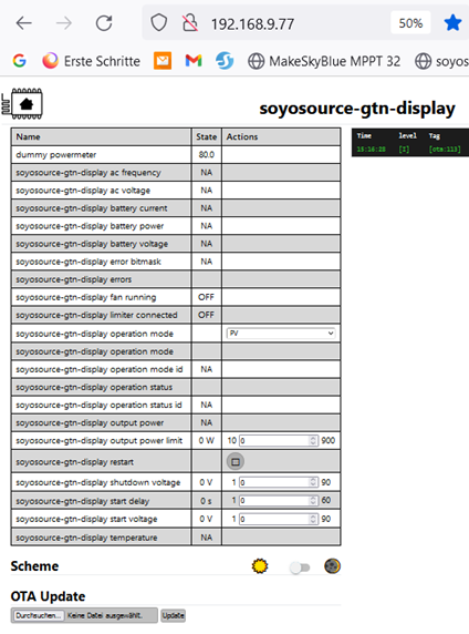

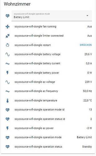

gehen wirklich nicht beide gleichzeitig? Ich habe die Steuerung vom BavarianGuy am RS485 Port angeschlossen. Der USB Port ist demnach ja auch nur ein RS485, hier könnte ich die Daten doch einfach separat abgreifen (wie es der Original WiFi Dongle im AP Mode ja auch macht).
Ich habe die im vorigen Post verlinkten Komponenten jetzt mal gekauft und geflashed. Der ESP8266 wird erkannt, nur bekomme ich keine Daten in Home Assistant angezeigt. Der ESP hängt über den UART TTL USB Adapter am Soyo und gibt die 3,3V mit RX,TX an den ESP weiter. Nur kommen leider keine Daten an.
Habe ich hier grundlegend einen Denkfehler?
@syssi
hier mal meine yaml (ich habe xxx bei den Passwörten eingesetzt)

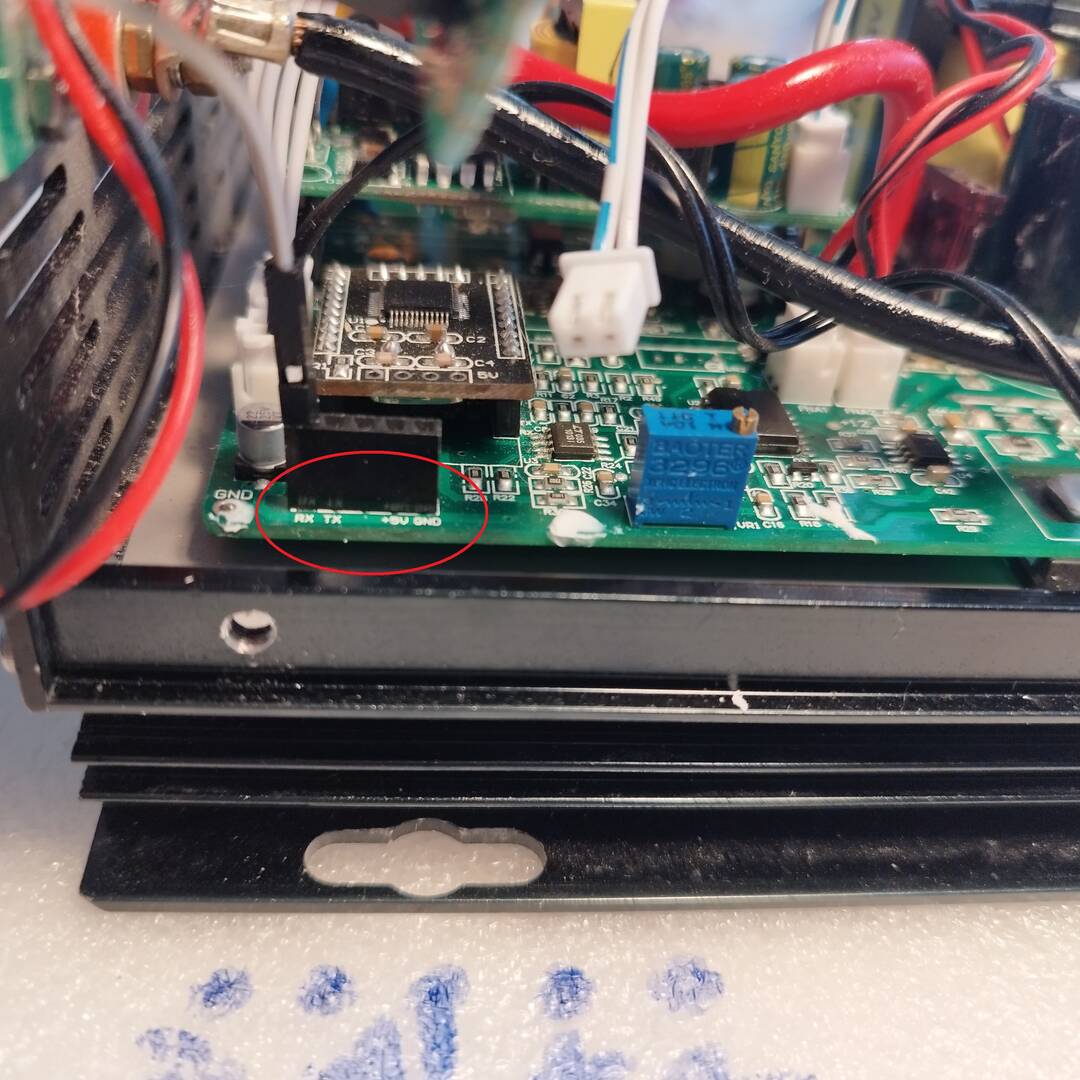

Zu Beginn möchte ich ein kleines Missverständnis aufklären: Auf der grünen Buchse am Soyosource wird RS485 gesprochen. Auf der USB-Buchse des Soyosource wird weder RS485 noch USB-Data gesprochen, sondern die Buchse wurde lediglich benutzt um ein UART-TTL-Signal (mit 0V/5V Pegel) und eine Spannungsversorgung für das Dingle (5V+GND) nach draussen zu führen.
Sobald wir an einem ESP genügend freie GPIOs besitzen um insg. zwei uarts (serielle Schnittstellen) zu betreiben, koennen wir mit beiden Steckplaetzen des Inverters sprechen. Der RS485-Steckplatz (bei deinem Modell) versteht nur eine einzige Nachricht sie lautet "Produziere bitte x Watt". Diese Nachricht muss periodisch (1x pro Sekunde) an den Inverter geschickt werden ansonsten hoert er auf zu arbeiten. Diese Aufforderung kann sowohl Klaus sein Projekt, als auch meins an den Inverter senden.
Die andere Schnittstelle nenne ich für gewöhnlich Display-Port. In Wirklichkeit hat hier naemlich der Hersteller einfach kein Display verbaut und stattdessen die Kabel die normalerweise zum Display fuehren nach draussen gefuehrt. Ueber das Display kann man normalerweise Status-Informationen sehen und die Einstellungen des Inverter betreten & veraendern. Genau das ist auch ueber mein Projekt mit Hilfe der soyosource_display-Komponente möglich. Diese Implementierung fragt den Inverter periodisch nach Status-Informationen und in der Lage die Einstellungen abzurufen und zu veraendern. Also genau die gleichen Dinge, welche auch ueber das WiFi-Dongle des Herstellers moeglich sind.
Nun zur Frage "Kann ich mit dem ESP direkt mit dem Display-Port sprechen"? Die Antwortet lautet: Ja, aber! :wink: In der Regel ist man ängstlich und hat die Sorge, dass die GPIOs eines ESP8266 keinen 5V Pegel aushalten. Stattdessen sind sie für 3.3V konzipiert. Gleichzeitig hat man Angst, dass bei einer versehentlichen gemeinsamen Masse Ströme an Stellen fließen, wo keine Ströme fließen sollten. Deshalb gibt es die folgenden Möglichkeiten:
  1. Das "Ich gehe volles Risiko ein"-Setup: Man verdrahtet den ESP mit drei Kabeln direkt an den Dispay-Port (GND, TXD, RXD). Der ESP sendet mit 3.3V. Der Inverter antwortet mit 5V Pegeln. Mit Strom versorgt wird der ESP über ein USB-Ladegerät. Hoffentlich kriecht niemals Strom über Leitungen, wo er nicht kriechen sollte.
  2. Das "Ich risikiere nur das Leben des ESP"-Setup: Man verdrahtet den ESP mit drei Kabeln direkt an den Display-Port (GND, TXD, RXD), wie im ersten Beispiel. Zusätzlich zieht man aber auch noch eine Verbindung vom 5V Pin den ESPs zum 5V Pin der USB-Buchse. Der ESP wird also vom Inverter versorgt. Die Common-Ground-Problematik gibt es so nicht. Wir fahren nur das Risiko, dass der 5V Pegel langfristig den GPIO des ESPs röstet.
  3. Das "ich gehe kein Risiko ein"-Setup: Man nutzt einen digitalen Isolator, welcher gleichzeitig auch das Problem der unterschiedlichen Pegel (Spannungen) löst. Das sieht dann so aus:
In diesem Fall erhält der ESP nur Nachrichten mit einem 3.3V Pegel und sendet mit 3.3V Pegel. Auf der anderen Seite wird das Modul mit 5V gespeist, deshalb sendet es mit einem 5V Pegel. Wie man das Setup speist ist wegen der optischen Isolation nun egal. In den obigen Fotos wurde die Spannungsversorgung des Inverters verwendet um ein Netzteil zu sparen.
Gibt es noch Unklarheiten? :slight_smile:

@syssi
Beim "grünen port" ist intern im soyo ein gesteckter rs485 wandler. Diesen kann man rausnehmen und hat dann rx, tx, gnd und 5V. Mach ich so.
Galvanische trennung ist dann per wifi :slight_smile: und man kann sich das ganze rs485 gedöns sparen.

wenn ich meine Shelly abfragen (IP Eingabe in der WebSite)
und durch ausgeben (GPIO ?) über TTL-Modul (mit grünen A B Klemmen) an die rs485 (grün) an den soyo übergeben könnte,
mit zusätzlich noch einer freien Nahmensvergabe, da eben mehrere Soyo's, in der Website,
wäre das super.
Aber wie? (brauche ja noch den powermeter-Wert der Shelly 3em, ohne Homeassist)
LG Bernhard
kann man bei der Version mit Display den ESP gleichzeitig an den Displayport klemmen oder muss das Display dann entfallen?
Bzw. alternativ gibt es jetzt wohl eine Version mit Display und Wifi-Dongle. Wäre die Frage ob das dort parallel angeschlossen ist oder eine weitere Schnittstelle programmiert wurde.
