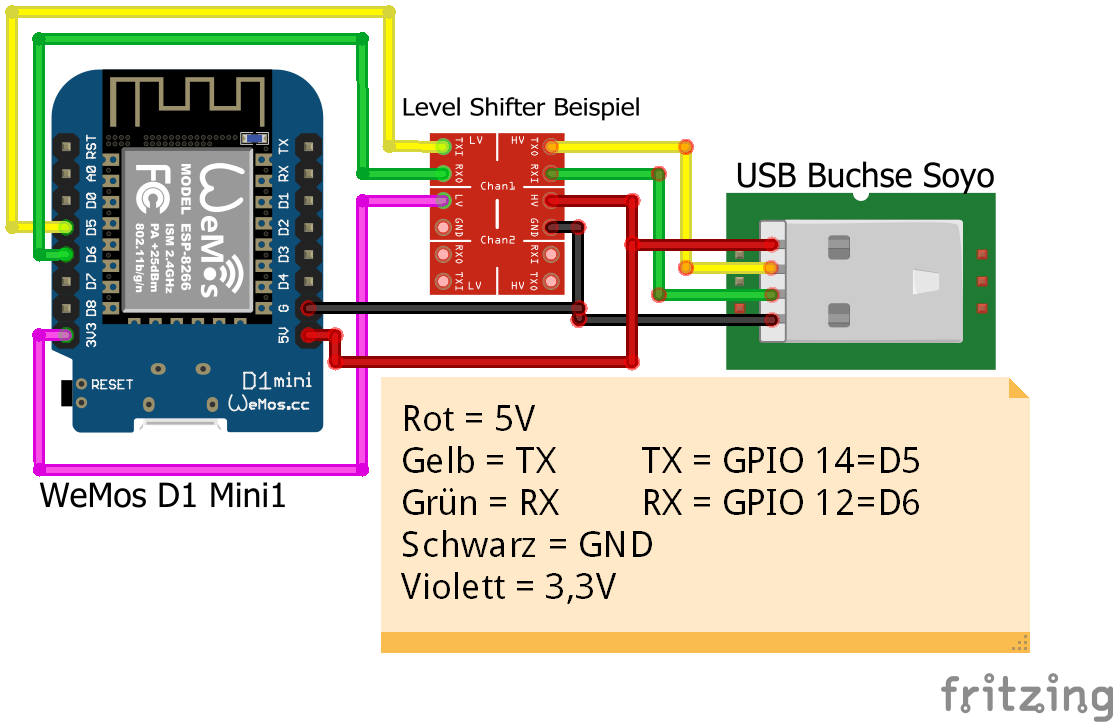

Ich hatte mir nochmal Gedanken gemacht. Eigentlich müsste es doch auch funktionieren wenn ich die Teile so verdrahte
wie im hier eingefügte Sketch „Soyo_ESP_Dongle_Ersatz_02.pdf“ sichtbar.
5V und GND kommen von der USB Buchse des Soyo`s, und versorgen den Level Shifter und den ESP 8266.
RX und TX kommen mit 3,3V Pegel vom ESP8266 und werden vom Level Shifter auf 5V Pegel gebracht, bzw. schützen den ESP8266
vor dem 5V Pegel auf den RX/TX Leitungen von der USB Buchse des Soyo`s.
Der im Sketch abgebildeten Level Shifter TXB0108 dient nur als Beispiel. Ich möchte/werde den TXS0108 verwenden.
Der hat das gleiche Pinlayout, gleiche Bezeichnungen.
Sämtliche Kommentare sind willkommen
Thomas

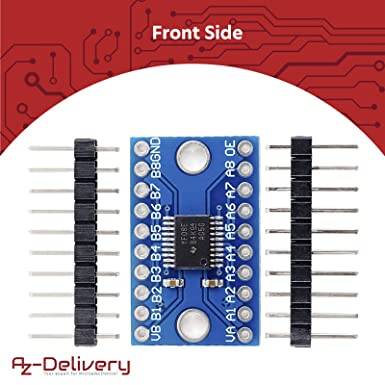

Der oben gennante Levelshifter funktionierte bei mir nicht. Weder an einem NodeMCU noch an einem Wemos D1 mini.
Der hier funktioniert bei mir:
Level Shifter
So habe ich alles angeschlossen:
Der rote Level Shifter dient nur als Beispiel. Das Schema ist aber das gleiche.
Ich habe diese Datei "esp8266-display-example.yaml" von Github verwendet.
