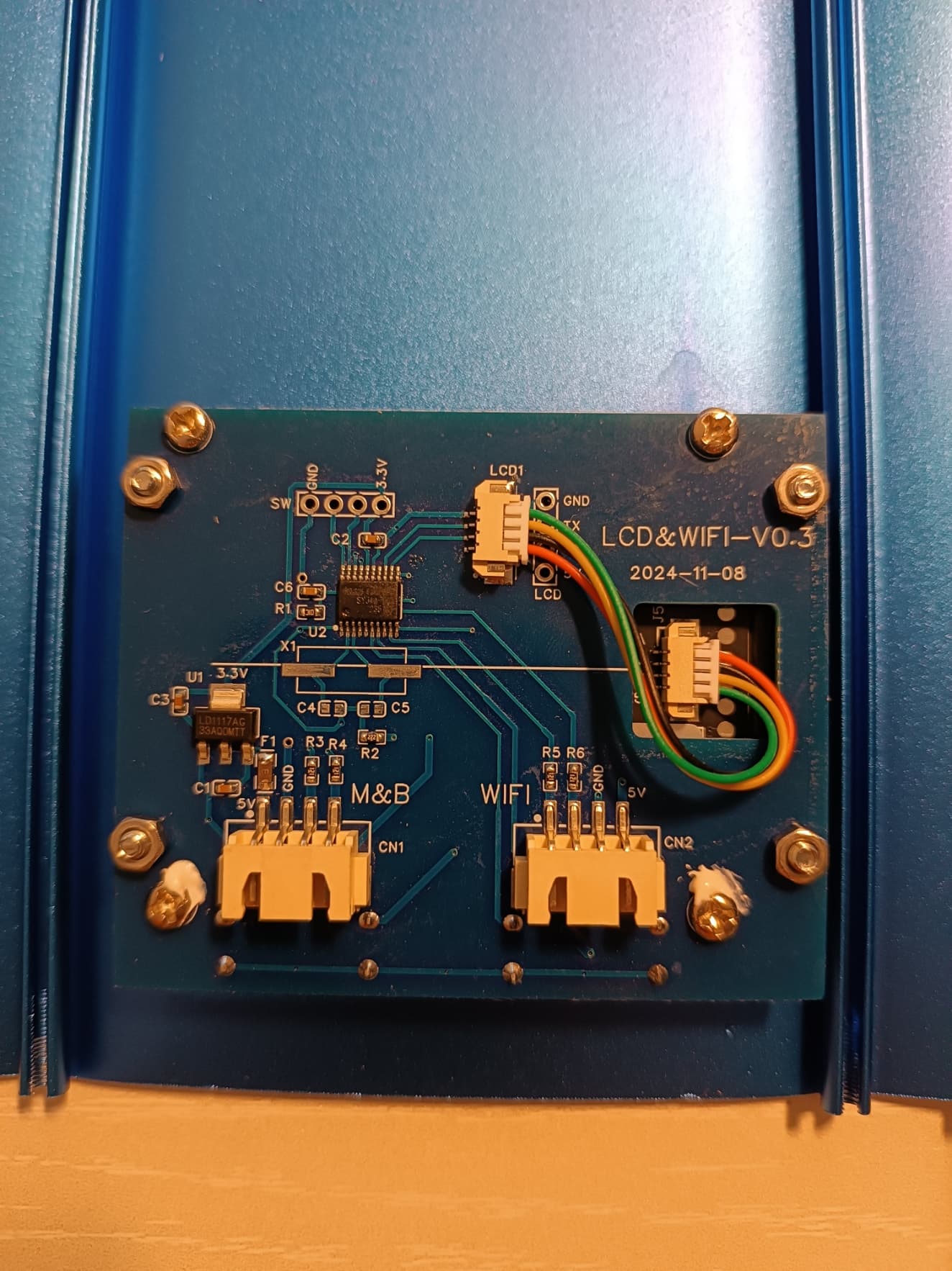

Habe einen Soyo 1200 bestellt und die aktuellste Version mit Display und "USB"-Buchse für TTL-Wifi erhalten. Die TTL-Buchse wird von der Displayplatine weitergeführt. Kontakte nicht verbunden. Das Display leitet da wohl die Befehle des Wifi-Sticks weiter. Mal schauen ob das mit dem ESP auch funktioniert.

Hallo, ich bin neu hier und bitte um Unterstützung beim Ersatz des wifi dongles vom soyosource (mit Display) durch einen esp8266. Ich habe schon eine yaml-datei über python auf meinem Raspi4 mit bullseye nach bin wandeln können und den esp8266 damit geflasht. Ich bekomme aber keine IP Adresse in der fritzbox und keine weboberfläche. Habe ich etwas falsch gemacht? Brauche ich vielleicht esphome und Homeassistent?
Update vom 28.2.2026:
Ich habe auf Ubuntu 24.04 LTS esphome installiert und über das dashboard die yaml datei nach bin gewandelt. Mit dem bin file habe ich dann den esp8266 geflasht. Damit erhielt ich die gewünschte weboberfläche. Nach Anschluß an den soyosource Inverter waren auch die daten da. Projekt selbst gelöst!
