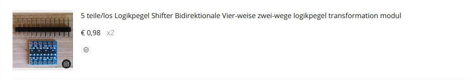

Zwischendurch hatte ich auch mal einen Tag einen D1 Mini dran, weil noch nicht alles ging, da hatte ich aber einen Levelshifter dazwischen.
https://de.aliexpress.com/item/1005002433739761, geht sicher auch mit widerständen, aber die Levelshifter hatte ich hier rumliegen.
der Link zum Levelshifter funktioniert wohl nicht mehr.
Welchen Levelshifter hast du denn eingesetzt zwischen ESP8266 und dem USB-Port?

Der Kau war 2018, die Links gehen wohl irgendwann nicht mehr.
Es war nichts Besonderes:
Gibt es auch bei ebay
https://www.ebay.de/itm/152409796871
Alternative dazu so was: ist Galvanisch getrenntes RX, TX und kann auch 5v und 3v umsetzen.
https://www.ebay.de/itm/162711086634
Den ADUM1201 hatte ich beim Soyo als Ersatz für das RS485 Limiterinterace angesteckt.
Der hatte mit 5V vom Soyo und 3V von D1 Mini auch funktioniert, müsste beim USB Stecker wohl auch gehen.

Ja, diese Art Levelshifter habe ich inzwischen verwendet. Ich habe auch jetzt Erfolg, aber nur mit der Datei "esp soyosource wifi dongle example.yaml"
