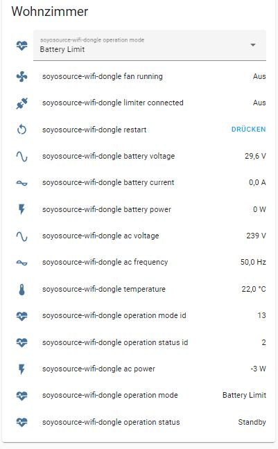

Hallo in die Runde,
ich habe meinen GTN1000 per WLAN über den WLan-Stick nicht mit der Android-APP verbinden können, der Stick scheint ein weg zu haben.
Auf der seriellen Schnittstelle vom ESP8266 wird wiederholt immer wieder die gleiche Sequenz ausgegeben, das der AP-Mode läuft, egal, welchen Mode man über den Taster einstellt.
Der ESP8266 reagiert nicht auf Befehle vom Nuvoton MS51, der AP ist nur sporadisch zu sehen und lässt sich nicht verbinden.
Um die Hardware des Sticks zu testen, habe ich die "esp8266-wifi-dongle-example.yaml" Version auf den ESP8266 geflasht
--> funktioniert, Werte vom GTN1000 werden im HomeAssistant dargestellt und der Mode vom Wechselrichter lässt sich verstellen.

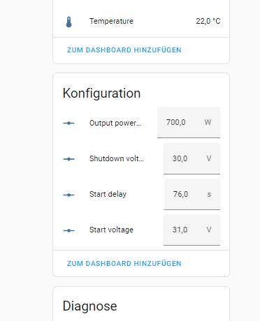

Gibt's irgendwie die Möglichkeit, im Battery-Mode die Batteriespannung für Unterspannungsabschaltung bzw. Startspannung einzustellen?
Ich habe da im Menü vom HomeAssistant keine Möglichkeit dafür gesehen...

Geh mal überDienste, ESPHome auf den Dongle, da kannst das einstellen. ![70900=11311-391561B5-13FC-42B8-BB28-76A7C3E06965.png|1170x2532](upload://e0OQsqYmCkARK86liPSb1p5vcP.jpeg)

Den Teil kann ich in der .yaml finden:
number:
  • platform: soyosource_display
    start_voltage:
    name: "${name} start voltage"
    shutdown_voltage:
    name: "${name} shutdown voltage"
Maximum output power in limiter mode / Output power in constant power mode
output_power_limit:
name: "${name} output power limit"
start_delay:
name: "${name} start delay"
allerdings wird mir unter "Home" dafür kein entsprechendes Feld angeboten:
Jens
@Jarnsen,
:thumbup: das war's, was ich gestern nicht gesehen hatte:
Werden die Werte dann direkt nach Eingabe übernommen?
Gibt da beim Eingeben eine Fehlermeldung:
soyosource-wifi-dongle errors
wechselte zu Reserved (Bit 1)
Vermutlich sind da meine ersten Testwerte mit 28V / 29V zu klein...
Danke, Gruß und bis morgen
Jens
Das ist außerhalb der Spezifikationen, glaube ich. Nimm mal meine Werte.
kurze Rückmeldung:
Werte werden direkt nach Eingabe übernommen und es funktioniert mit angeklemmten Limiter jetzt soweit alles wie erwartet :slight_smile:
